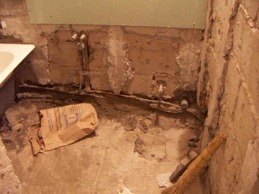

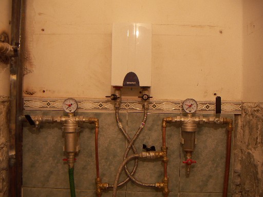

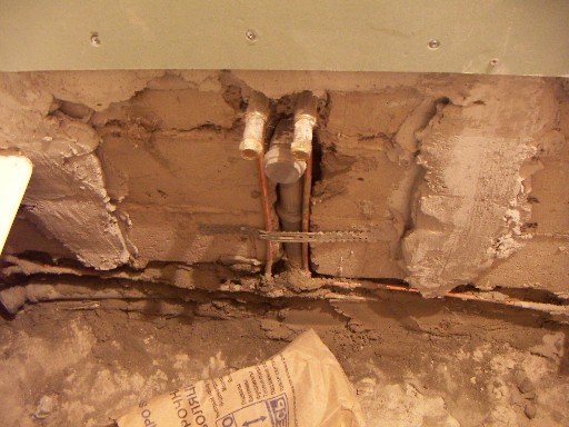

Строители уже почти собирались зашивать всю разводку в короба, но я хотела уточнить, как на ваш взгляд все ли нормально сделано? Есть ли какие-либо замечания? Разводка сделана как я поняла трубами медными "12".

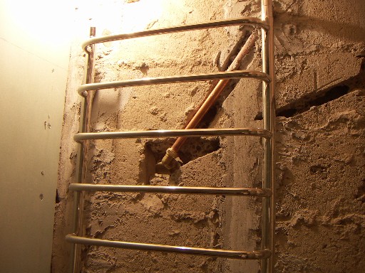

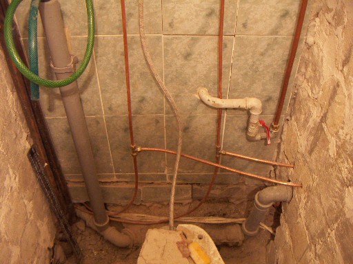

и еще фото - полотенцесушитель и ванная комната

По картинкам:
1218 - просто криво, зашивать наглухо данную разводку нельзя, в виду того что она сделана на разъемных элементах(вот если бы соединения были паяные, тогда бы зашивать невозбронялось).
1219 - краны перед фильтрами криво стоят, под разными углами.
1220 - лентяи..., нижний правый угол - что им мешало угол повенруть вверх? Это, как минимум, уменьшило бы сопротивление потоку на 2 поворота, а заодно не служило бы сборником всякой дряни, которая и до фильтра-то не дойдет, вся в этом повороте и останется, что в дальней шем вам знаичтельно снизит напор.
1221 - трубы, замуровываемые в стены или имеющие контакт с материалом стены обязаны быть убраны в тепло-шумоизоляцию. Да и вообще это, в принципе относится ко всем трубам - меньше шумят и меньше теплопотери, более того - на холодной трубе не будет конденсата. Опять же - у вас все соединения сделаны на компрессионных фитингах - а замуровывать можно только пайку. Т.е. вам нельзя ни чем закрывать вашу разводку - ни коробами, ни фальшстенами, ни плиткой.
Вернее можно, но напротив каждого соединения вам необходим смотровой люк))
1222 - все тоже самое + могли бы крепеж покультурней делать.
1223 - все то же самое
1224 - наискось никто ничего не делает - захотите картинку повесить в туалете, да трубу просверлите... Вся разводка(любая и везде) идет строго вертикально и горизонтально.
1225 - полотенчик крепится к стене и устанавливается уже после облицовки. Т.е. по верх плитки.

  • от магистрали до фильтра труба потолще, потом потоньше - смысл?
  • разводка безколлекторная ТОНКОЙ трубой...
  • полотенцесушитель не будет работать из-за воздушных пробок....

  1. Может я слепой, но каналью 100-ку рядом с унитазом я не наблюдаю. Если она все же есть и уходит непосредственно в стену за унитазом, то труба слева выглядит, как будто имеет обратный уклон.
  2. Сделали однотрубку тонкой трубой. При хождении в туалет и мытье посуды из душа будет слышен мат.
  3. Наличие гибкой подводки к водогрею и унитазу.
  4. Собрались замазывать компрессионные фиттинги?
  5. Стояковый кран холодной воды и несколько соединений в короб? А ежели там будет протечка?
    Ну и вообще все как-то хаотично сделано ИМХО.

Система сделана на компрессионных резьбовых фитингах. Данное соединение не подлежит замоноличиванию и "глухому" прятанию. Плюс теплоизоляци и защита труб от строительных конструкций.
Все это есть нормативке, см. выше. Если почитать документ полностью, то глюков еще три короба наберется...
