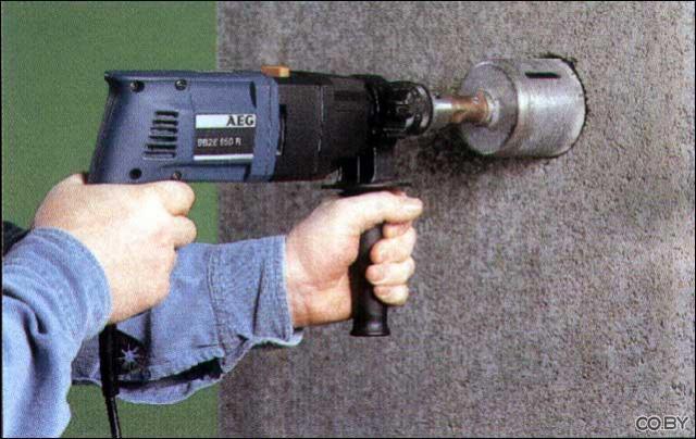

Надеюсь теперь всем понятна моя мысль. 62santehnik, Спасибо за предоставленный материал(фото)

У Бош кстати хорошие по качеству алмазные свёрла.
Своим работал 90% по кирпичу и как назло приходилось делать глубокие пазы - алмазы ещё есть, а вот металла над алмазами почти не осталось )
Хватило из-за этого на недолго совсем.
62santehnik, Вот теперь думаю, многие поняли(кто был не в курсе), для чего, еще можно применить- фрезер,фрезы по дереву и алмазные сверла.
