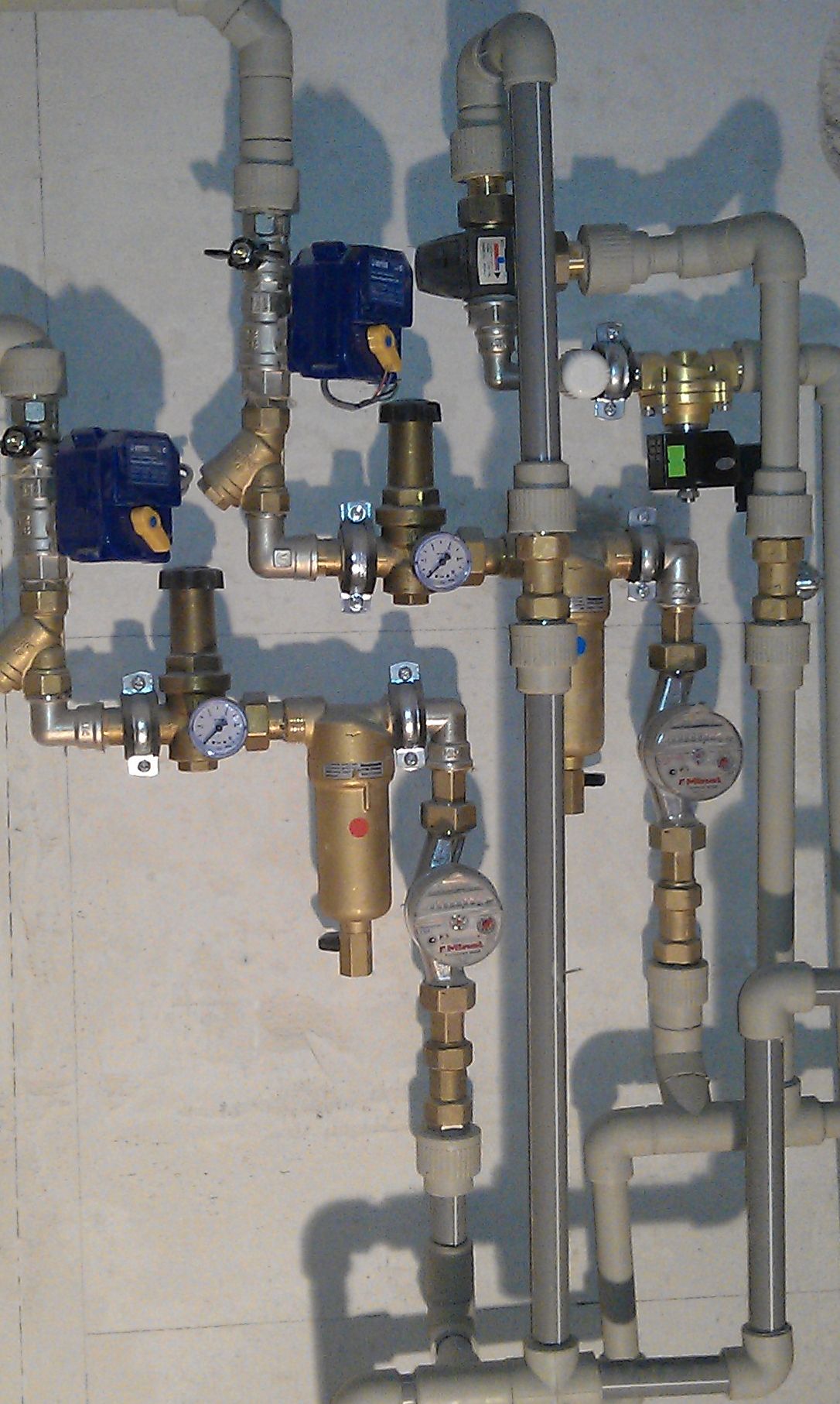

Всем привет!
Делаю ремонт в квартире и, что-то, закрадываются сомнения по поводу качества.
Просьба оценить по фотографиям:

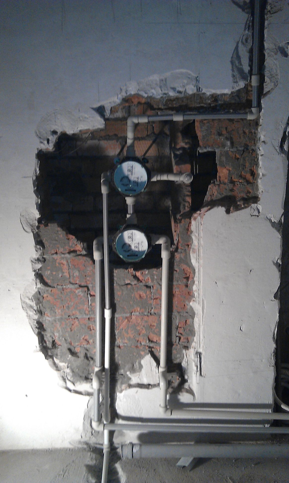

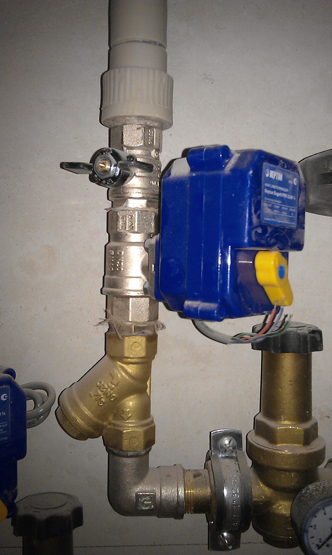

Катастрофически нарушена последовательность расположения приборов на вводе: ШК, защита, ФГО, счётчик, ОК, самопромывной фильтр, редуктор.
Конфигурация ППР труб - хаотичная, с кучей лишних колен и поворотов.
Не наблюдаю распределённого коллектора, желательного для "тройниковой" разводки.

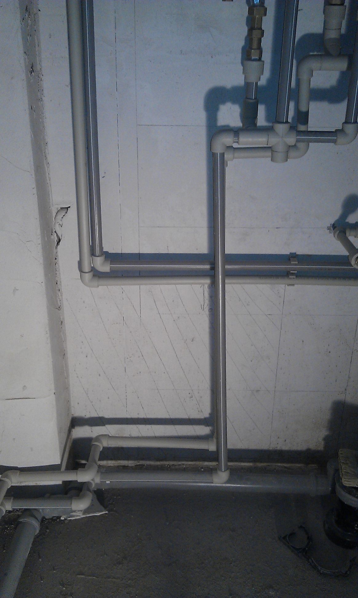

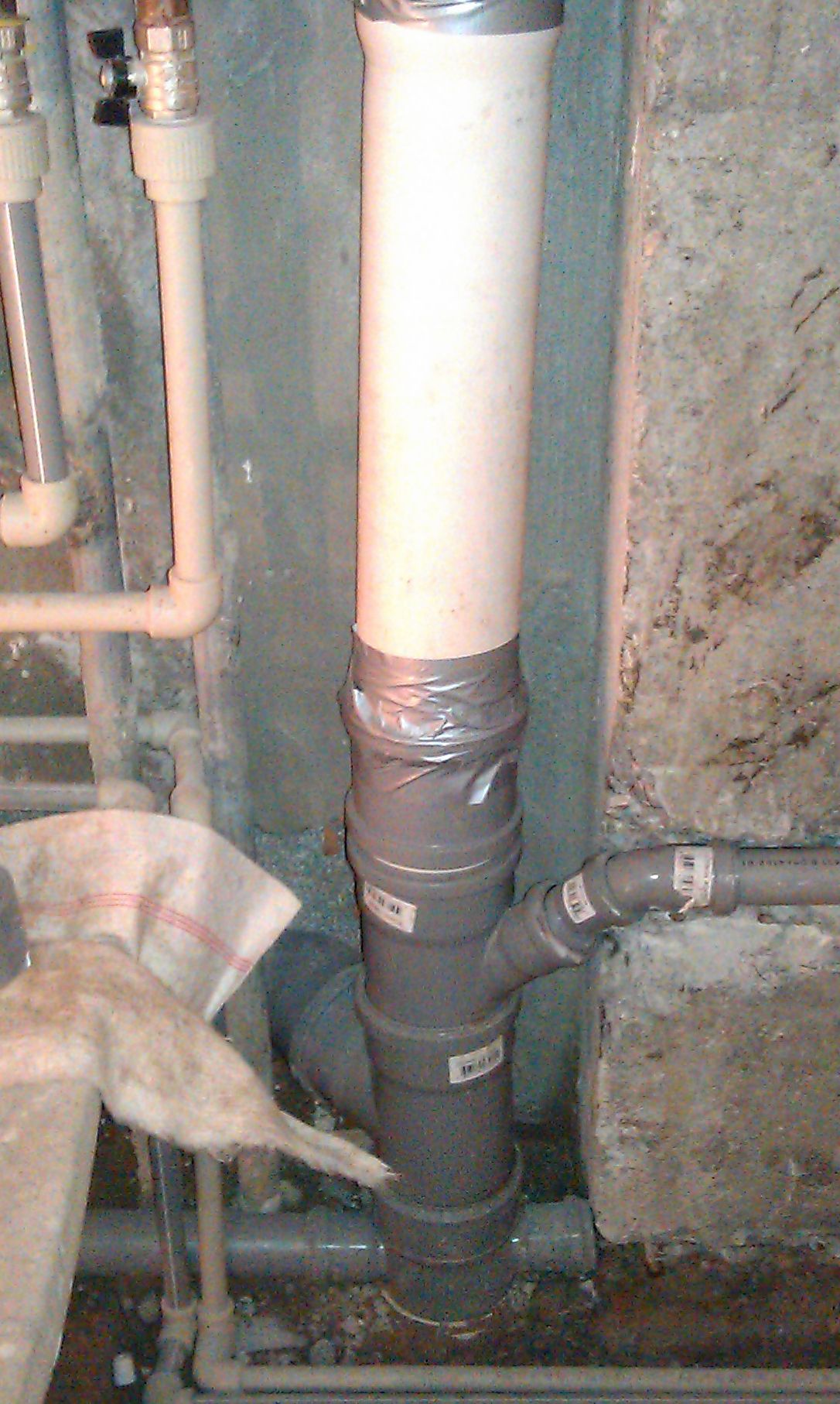

Нижняя крестовина стояка почему-то прямая, могут загаживаться отводы.
Это так должно быть? Нормативы есть какие то по этому поводу?
Mazayac написал :
Это я вижу, но аргументы против "не течет же", вроде "по правилам должно быть так" не знаю.
Тут понятно, но из двух зол - поднятие ванны или прямой отвод что лучше выбрать?
Да, так должно быть. Нормативные документы есть, со смартфона ссылки не дам.
Также включите логику:
1.) До счётчика не должно быть разъёмных соединений и путей слива воды. Иначе не опломбируют. Поэтому ставят необходимый минимум "кран + грязевик".
2.) Чтобы защитить нежную механику редуктора, фильтр тонкой очистки обязан стоять до него.
Ещё непонятна конфигурация с термостатом(?) - что куда подключено и какие функции должно выполнять?

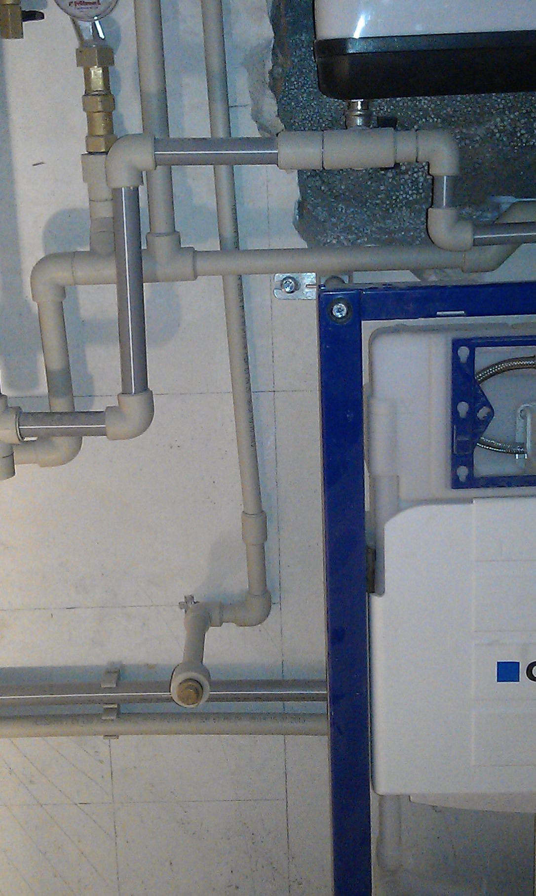

То что все криво спаяно и сделано не спецом ,видно сразу.Материал разных производителей(углы и так далее).
Не закреплена труба как следует.Много весит и болтается.
Нигде не применяется Обводное колено или скоба.По этой причине ,трубы далеко от стены.Вместо тройника, установлена крестовина с заглушкой ,для чего не понятно.
Видать Спец Ваш не знает, правил последовательности установки счетчиков,фильтров и редукторов.Могут не опломбировать счетчики.В общем нужно все переделать.
Про встроенные смесители, говорить нечего совсем.Не понятно зачем 2 iBOX нужны.Пайка вся желает лучшего.
Думаю не секрет Вам будет,если скажу- все сломать и по новой все собрать.
Но только, с другим специалистом.

Mazayac написал :
Логику включил, спасибо.
Термостат какой вы имеете в виду? В iBox'е который? или который на трубу надет? В iBox ответил уже что и куда, на трубе термостат для гиг. душа.
barmoley написал :
Ага, разобрался с моделью и подключением - всё вроде верно.

виктор1 написал :
Это критично?
виктор1 написал :
То есть нужно её закрепить просто?
виктор1 написал :
Вообще вся эта сборка будет зашиваться со скрытым люком. Поэтому в плане эстетики расстояние не критично. Критично ли это расстояние на работе водопровода?
виктор1 написал :
А нет ли фоток "как должно быть" ?

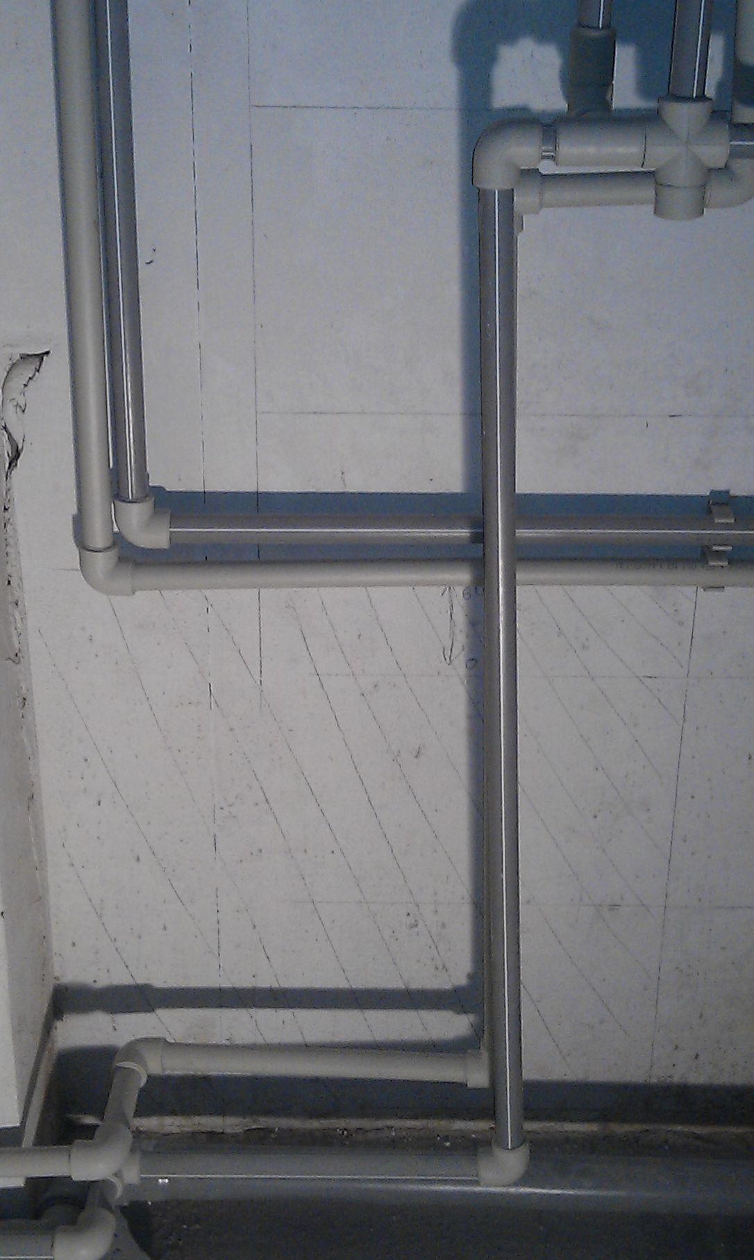

А мне не нравятся повороты сливной трубы три подряд на 90 градусов. Чего-то кажется, что в этом месте будет забиваться.
Регистрация: 09.04.2013 Москва Сообщений: 10012
Что бы сильно не перебирать ввод можно просто перевернуть на 180 градусов всю конструкцию. Сразу после ФГО - счётчик , потом поворот, тонкая очистка, редуктор и поворот обратно.
Что то в стояке канализации не так, как-то кривовато и особенно настораживает скотч.

Аргументов-
1)Правило установки счетчиков.Надо будет все переделать.
2)Пайка выполнена криво.Возможны за ужения.
3)Есть лишние соединения(муфты,кусочки труб)
Остальное описывал.Думаю Вам еще будут даны аргументы, от других участников форума.
barmoley,

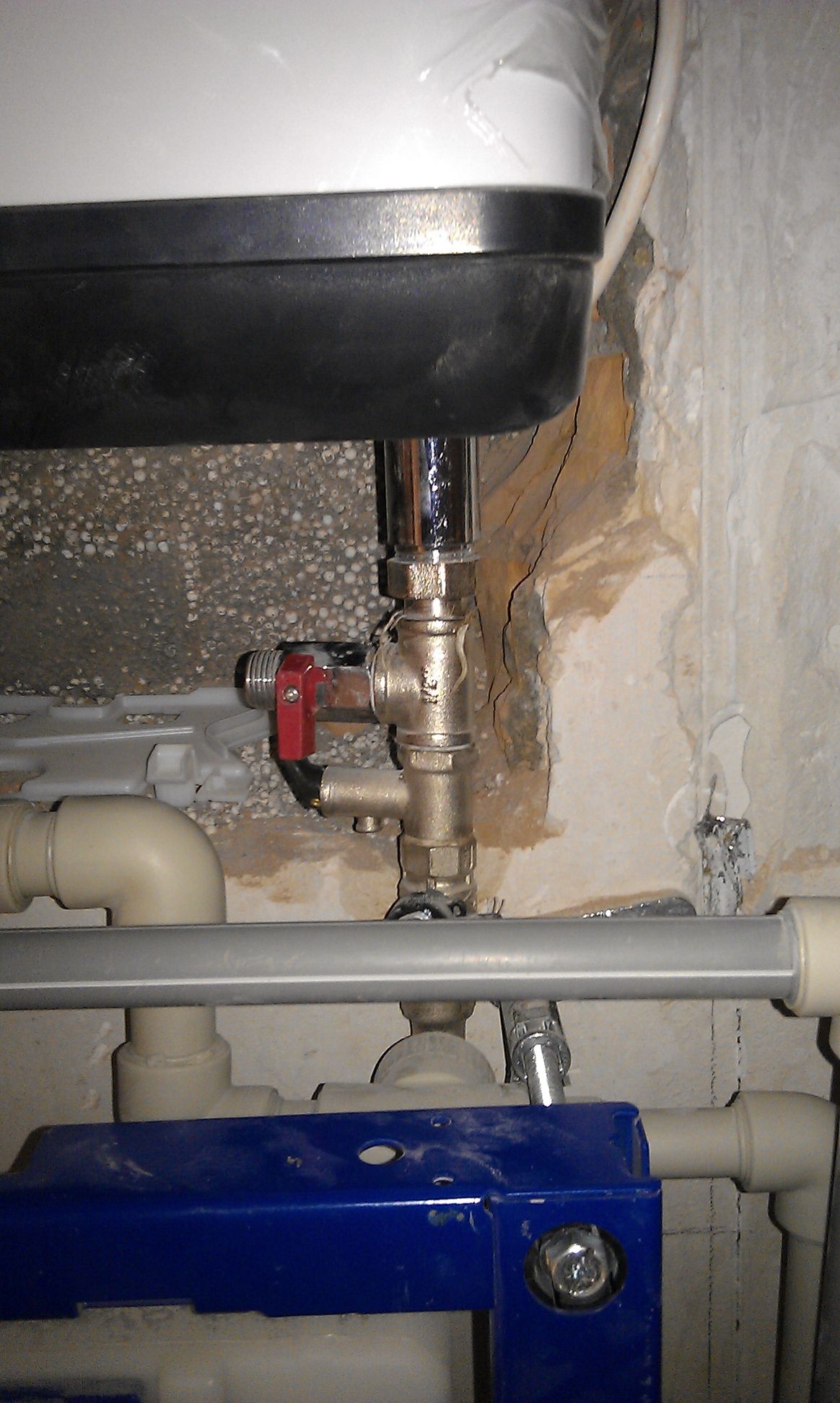

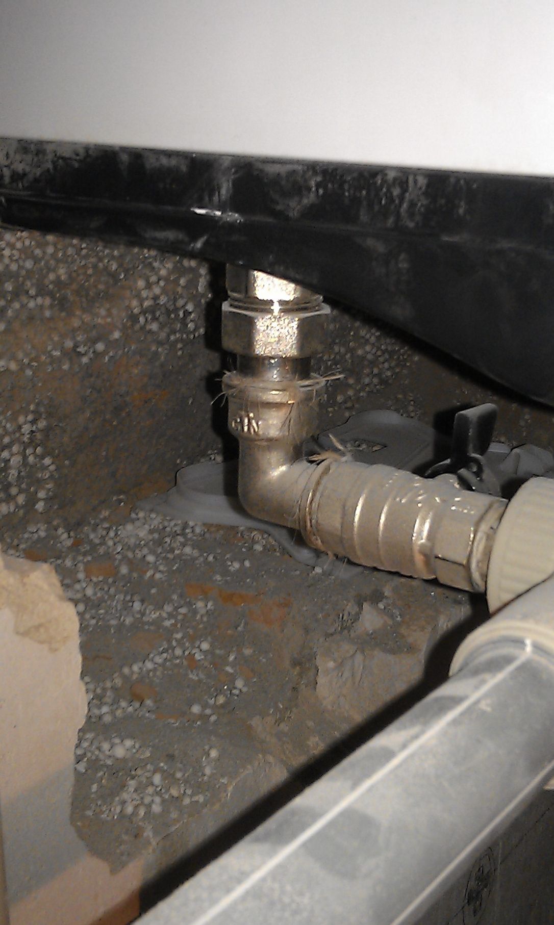

  1. Если делается кран для слива бойлера, то должен делаться кран для забора воздуха на выходе ГВС, иначе слить воду будет проблематично. Также можно сделать сухой сифон для слива воды, чтобы при обслуживании не мудрить со сливом.
  2. Производители полипропилена запрещают использовать продукцию разных производителей.
  3. Отвод под гиг. душ (рядом с инсталляцией) не защищён от прокручивания по оси. Нужно было использовать другие фитинги.
  4. В водном узле используются обратные клапана с зауженным сечением. (на гиг. душе не разберу диаметр обратных клапанов. должен быть

62santehnik написал :
barmoley,
  1. Одноплоскостная крестовина как на стояке канализации запрещена к установке.
Даже если один отвод не будет использоваться?

ser000 написал :
Это получится, что счетчик в обратную сторону будет мотать? Или ему без разницы куда поток течёт?
Разница есть. Однако это не мешает вертеть конструкцию как угодно-просто соблюдаем направление потока, указанное на корпусе.
barmoley написал :
можно, даже если будет.
читаем СНиП 2.04.01-85, раздел 17, внимательно
"17.5. Двустороннее присоединение отводных труб от ванн к одному стояку на одной отметке допускается только с применением косых крестовин. Присоединять санитарные приборы, расположенные в разных квартирах на одном этаже, к одному отводному трубопроводу не допускается.
17.6. Применять прямые крестовины при расположении их в горизонтальной плоскости не допускается."

если не будет использоваться, то конечно пофиг (хотя всё равно не правильно), но зачем тогда было делать.
Если подходить формально, то данный пункт не нарушен, ведь у потребителя обычно одна ванна, а в этом пункте дословно присоединение ванн с двух сторон.
