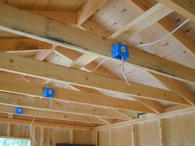

Регистрация: 25.12.2007 Москва Сообщений: 106
lahr написал :
Поделится кто-нибудь секретами
Проблема скрытого монтажа в домах "Контио" на Российских просторах решилась довольно неординарным способом. После продолжительной беседы с энергонадзором выяснилось следующее:
  • мы-то не против прокладки в ПВХ гофре, но пожарные одназначно будут против.
  • но если я принесу согласие пожарных, вы согласуете проект с внутренней прокладкой в дереве?
  • тогда мы согласимся с ними.
После этой беседы я поехал в НИИПО и как ни странно встретил понимание со стороны наших доблесных пожарных. Особенно меня поразило, что они и сами против прокладки в металлических трубах из-за большой ветоятности замыкания на них при усадке дома. Естественно просто так их согласие получить не удалось. Но был успешно заключен договор на испытания. Был слелан фрагмент стены с внутренним каналом и подразетником. Дольше они "жгли" провода и в результате дали разрешение на прокладку в каналах кабелем ВВГнг (NYM у них не прошел испытания) в гофре определенной фирмы (наверное другие ребята испытывали свою продукцию у них) и соответственно с применением "своих" подразетников. Но бумага имела действие только на определенную организацию и определенный проект дома (нас это устраивало, т.к. дома были одного производителя). Дело сдвинулось с мертвой точки. Как дольше развивались события, не знаю, уволился давно из этой конторы. Но в последнее время видел согласованные проекты не в металлической трубе (наверное другие фирмы поступали таким же образом). Хочу добавить, что в вертикальных каналах стен из бруса и бревна никто не прокладывал в гофре (просто невозможно было ее там разместить). Я на это закрывал глаза при приемке электромонтажа у электриков.
2lahr
Пара фоток
_Бесспорных мнений не бывает. Бывают мнения с которыми бесполезно спорить._
Регистрация: 25.05.2006 Москва Сообщений: 33773
sergey_sav написал :
Пара фоток
Ни хрена себе! В медной трубе что-ли сделали?
avmal написал :
Воот... а мы тут сталь жалеем...
Спасибо Сергей! Не совсем информационно, но уже кое-что. Что-то там пожадничали с фотками. Может конкурентов боятся

IgorV написал :
Сам в инете находил, то ли Timber, то ли Woodhouse такие дома выпускает

привет,
еще раз к вопросу о проводке по дереву, поскольку ПУЭ не нормирует толщину канала при использовании провода сечением 2.5мм2, можно ли для скрытой прокладки по сгораемым материалам использовать кабеленесущий металлический неперфорированный лоток с неперфорированной крышкой?
вот например такой:
требованиям ПУЭ удовлетворяет? в частрости интерисует разводка проводки по деревянному перекрытию за гипсокартоновым потолком.
Регистрация: 06.07.2007 Подольск Сообщений: 3197
avkie написал :
-это требование пожарых, а не ПУЭ, что касается остального- если у этого "спецлотка" есть соответствующий пожарный сертификат, то можно...только очень в этом сомневаюсь...
