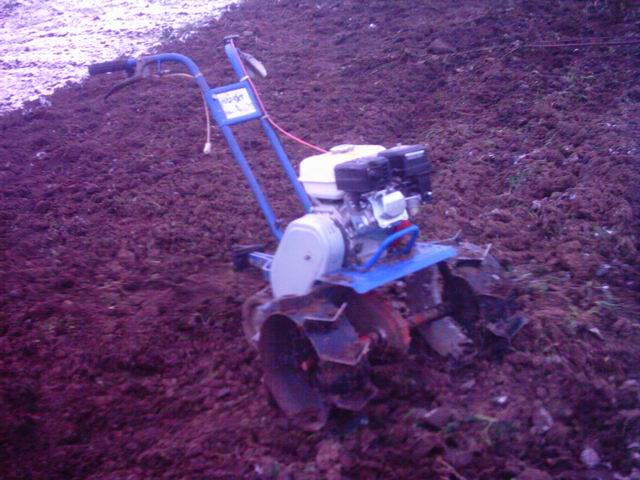

WOW! написал :
весь дырявый, при работе фрезами двигатель и трансмиссия забрасываются землей
Нет. Никаким образом. Всё полностью чисто. Не снимайте основные крылья.
WOW! написал :
служит 1 сезон при хорошей работе
Не могу дать определение, хорошо он у меня используется или нет, но ремень пока что в нормальном состоянии. Заменить - нет проблем.
WOW! написал :
Двигатель Лифан - это вовсе не хонда
Конечно. Этого никто и не говорит. Это китайский Лифан и этого никто не скрывает. Но полная копия Хонды. По крайней мере, внешне. Утверждаю, так как имею бензо генератор с Хондовским двигателем. Отличаются бензобаком.
WOW! написал :
пластик и резина не выдерживают критики
Где конкретнее? Посмотрю, может быть и на моем проблемы.
WOW! написал :
все время что то отваливается
За время эксплуатации вообще ничего не отвалилось. И не ослабли крепежи. Я этой весной проверял.
WOW! написал :
вибрация гораздо выше. чем у нормальных движков
Чисто субъективно. Работает спокойнее, чем Субару.

Солнечногорская Центральная машиноиспытательная станция проводила ресурсные 600 часовых испытания Китаевских двигателей 162F (4л/с), 168F (5,5 л/с), и 168F2 (6,5 л/с). В результате получено: после 100...150 часов потекли манжеты, после 100 часов начали отваливатся фильтры в бензобаке, после 300 часов сточились пластиковые иголки в карбюраторах, отвалилось крепление бензобака к двигателю (1 шт), проблемы с пускачами, погнулось что то в газораспределительном механизме 1 шт, вся краска за месяц стала какаято не очень, особенно на бензобаке. Испытания проводились на треке и на сельхоз операциях. С вибрацией разное бывает, это как повезет, иногда стоит как вкопанный, иногда через 15 минут работы отваливаются руки. Китайский движок в китае стоит баксов 65, у оптовиков 120, в рознице 8000 (это сколько баксов?), некоторые жулики прилепливают этикетки от хонды и продают как хонду. Китайцам некогда балансировать коленвалы и подбирать поршни с пальцами по массе, им нада делать план. Одно радует у китайцев - цилиндропоршневая группа сохранилась в порядке.
Про Субару не надо, они святые, на них дружно молимся, так же как и на Wanguard B&S. Где нужно работат каждый день по 8 часов - там Субару (Робин), где 1 день весной и 1 день осенью, там Лифан или Крот, вот.
О грузах: грузы нужны только для езды с тележкой и для тяжелых работ - с плугом и окучником. При работе на руки не давит, на телеге все усилия в сцепке, а при работе с плугом все усилия распределяются на рабочих поверхностях плуга.

Об испытаниях двигателей. Ссылочку можно глянуть? Интересно.
По ориентировочным оценкам, у меня МБ проработал за этот период часов 80. Пока всё цело. И краска в том числе. Краска с навесного облазит. Но навесное во Всеволжске красили по ржавчине и без грунтовки. Естественно, будет облазить.
О картофеле. Всё правильно и верно! Отлично! Только вот в п.3 я окучиваю на малых ГЗ (380 мм), установленных на малом удлинителе оси. Очень удачно получается. Окучиваю три раза за сезон. Кроме этого, я на них же сажаю картофель. Итого минимум 4 раза в сезон использую.
Вообще, учитывая то, что у меня нет телеги, штатные дутики "Фаворита" использую только как транспортные колеса. Переехать с места на место.
