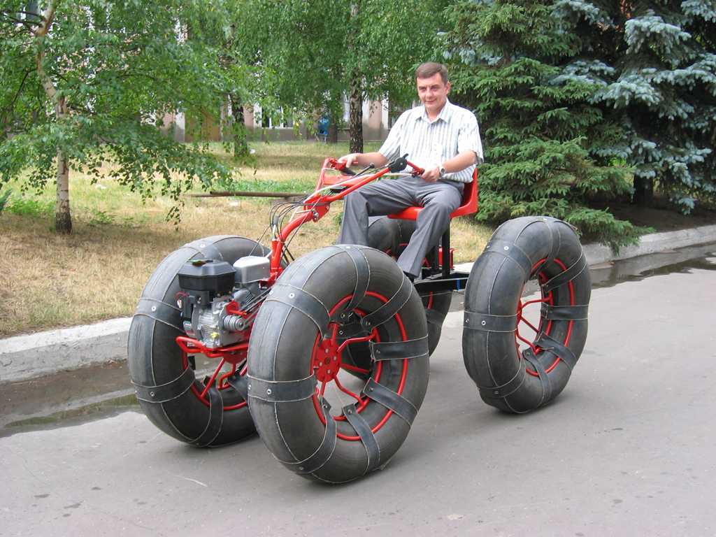

Размеры сцепного устройства у Салюта похожи на это

Вот на чем надо извращаться
