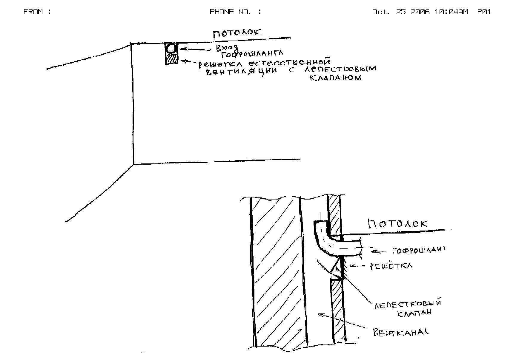

сбоку тоже нельзя. нужно удлинить отверстие кверху до потолка. у самого потолка вход гофрошланга, а под ним вход естесственной вентиляции с лепестковым клапаном. я сейчас нарисую вам эскиз от руки и приаттачу его к следующему сообщению.
2direct
вот посмотрите на эскиз. вам нужно сделать так. но предварительно убедитесь, что ваша шахта вентиляции не является общей шахтой с кем-либо еще. тогда так делать нельзя и наилучшим вариантом для вас будет кухонная вытяжка с угольным фильтром, которая просто будет возвращать очищенный воздух в кухню, а не отводить его в шахту вентиляции.

сечение канала - вещь расчетная. если такой врезкой в индивидуальный канал вы немного затормозите себе естесственную вентиляцию, то ничего страшного. а вот если вы создадите сопротивление для естесственной вентиляции соседям снизу, то вот это уже недопустимо. а хуже будет если соседям будет задувать выхлоп от вашей газовой плиты при включенной вытяжке.
лучше сначала убедитесь, что канал индивидуальный, лучше в вашей жилконторы. в противном случае ваш выход - кухонный циркуляционный фильтр с угольным картриджем. удачи!
