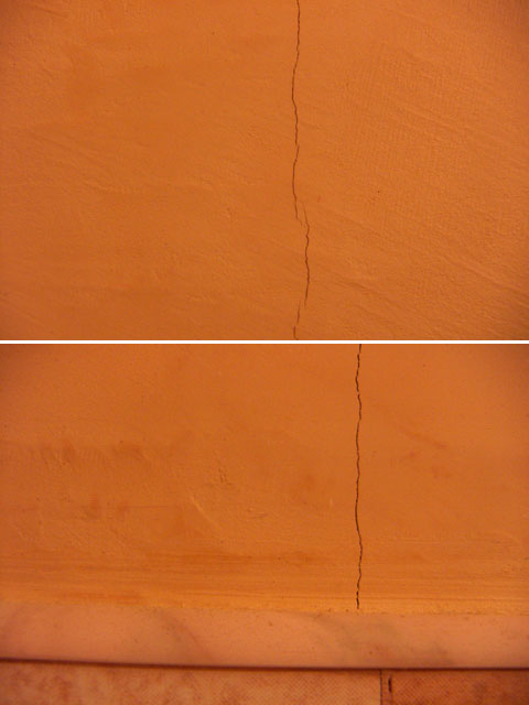

3 месяца назад сделал помещение(кухня) покрытием senideco. Сейчас одна из стен (уличная) пошла мелкими вертикальными трещинами. Никак не могу понять покрытие г-но или я чего не доделал. На 3 оставшихся стенах все ОК и все стены последовательно покрывались из одной и той же бадьи с соблюдением всех технологий.
Теперь вот думаю как эти трещины заделать - кто сталкивался поделитесь плиз.

Alee, к сожалению Вы не указали, каким именно материалом из ассортимента senideco пользовались. Судя по фотографиям - дело не в декоративном покрытии, а в основе. Трещина пошла по штукатурке, краска в свою очередь её только повторила.
По крайней мере - это единственное, что я смог увидеть на этой фотографии.

Посмотрите внимательно, треснуло покрытие, или основа, которая красилась. В этом материале нет ничего такого, что могло бы себя так повести.

Это правда по полам, но и к стенам имеет непосредственное отношение. Наверняка штукатурка треснула.
Хорошо, сегодня-завтра проведу ревизию, а как эти трещины лечаться? Или нужно полностью переделывать стену? :о
Я и колор такой не подберу......

Зависит от многих моментов. Простучите стену, если отслоилась штукатурка (звугк будет глухой), то в идеале перештукатурить, или гипсокартоном зашить. Если держится основа крепко, то установите для начала причину образования этих трешин, а потом уже и лечить их можно. Иначе вы можете всё отремонтировать, но они в другом месте появятся.
Что касается подбора колера... А разве вам не по рецептурной книге колеровали? В крайнем случае придётся рассмотреть вариант дизайна, где стена у окна будет с той же фактурой, но другого цвета. Видел в одном журнале, кстати, понравилось.

А вот не определил, стучи не стучи - по всем стенам звук одинаковый, даже не знаю штукатурка или нет - все стены сделаны один замесом из одного мешка, а потрескалась только одна.

Alee? Как вы смогли одним мешком оштукатурить всю комнату? Вы точно нечего не путаете? Может стены ошпаклёваны?
Если звук одинаковый, значит штукатурка/шпаклёвка не отслоилась, а вот треснуть она и без этого могла. Вы этот момент выяснили? В этой краске нет ничего необычного. Она просто не могла треснуть сама по себе. В любом случае смотрите основу. То что такая картина только на одной стене - не удивительно. Ето единственная стена, которая выходит на улицу и на которую воздействуют перепады температуры, осадки. Прибавьте сюда ещё и батарею центального отопления, которая изнутри эту стену греет.
реставрация в данном случае - расшивка трещины, ее заделка и соответственно, нанесение того же материала так, чтобы небыло заметно полосы, где была трещина.

Ну естественно полностью одним мешком комнату не оштукатуришь, да и везде не надо, если стены прямые.
Ес-то все шпаклеванное и эта стена штукатурена и шпаклевана тоже.
Да, наверное на этой стене наибольший перепад температур и т.п., но труб отопления нет - я пока не видил домов, где стояк проходит в уличной стене, но это все тема для другого разговора.
Да кстати это все-таки не краска, а больше шпаклевка и имеет бόльшую толщину.
Я думаю что причину можно выяснить только хирурническим вскрытием, но думаю пока повременить.

Хм..., так если например на автомобиле повреждено крыло, то его красят полностью заново, можно конечно затереть, зашлифовать и т.п., но не факт что перепад по колору будет незаметен. Здесь это правило не действует? Объясните пож-та.
Да и трещина к тому же не одна.
конечно проще всю стену перекрасить, но во сколько это выльется!!? И с подобными (декоративными) покрытиями несколько проще - там переходы цвета, а не цвет один в один повторить надо.
2KAI:
да я собственно и сам некоторые покрытия реставрировал. К примеру, все сделано, а потом подоконник ставят, естественно, некоторые сколы. Маскируются деффекты довольно легко, проще чем с однотонкой. Но тут еще от материала немало зависит на самом деле.
