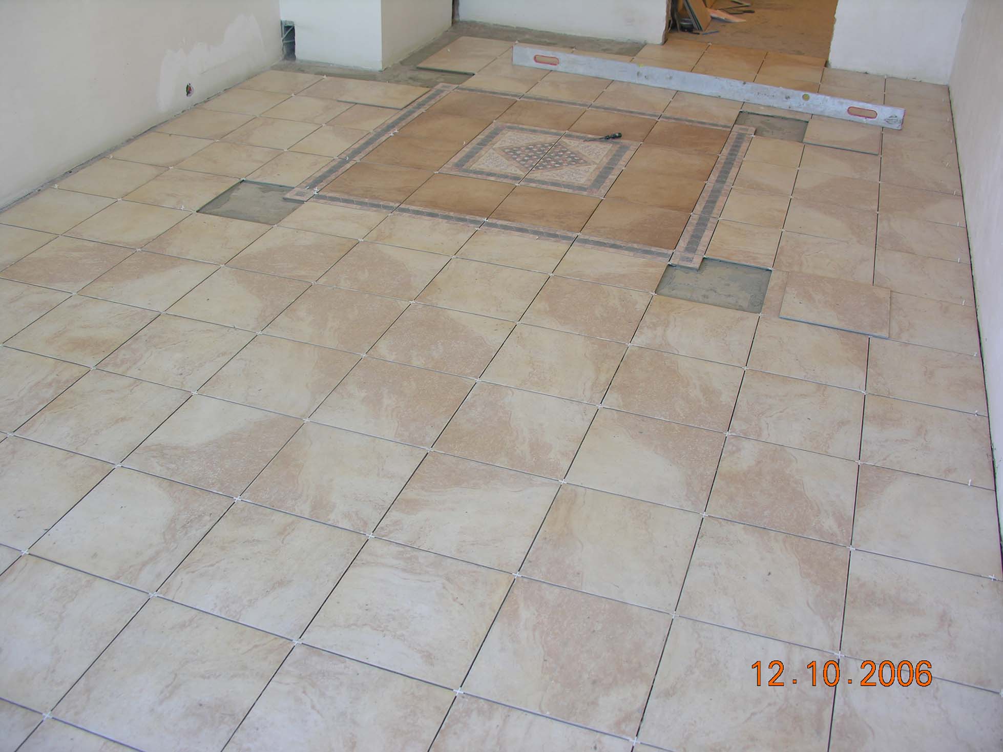

Площадь пола под плитку солидная - 45кв.м. Плитка 33х33см, керамогранит. Отгрунтована основа (Ветонит-5000 и ЦПС, где нет теплого пола) грунтовкой Cerezit CT17 дважды. Там где теплые полы (кабель в стяжке, 21кв.м, кухня - см. фотку) покупал клей Cerezit CM17 (ушло мешка 4). Но увы, на холлы и коридор его не хватило, а найти в Питере проблематично. Случайно там где покупал затирку для швов Litokol (место посоветовали в другой ветке форума) наткнулся на клей для плитки LitoFlex K80 той же фирмы Litokol - . Пока взял 2 мешка, но не пробовал. По цене за 25кг Cerezit CM17 обошелся порядка 500р, а LitoFlex K80 по 363р. Вопрос в том, равноценная ли это замена? Мне явно двух мешков клея на оставшиеся 25кв.м. не хватит - придется докупать. Какой? У кого есть опыт работы с LitoFlex K80 - какие впечатления?

У меня есть. Впечатления - только положительные, клей - отличный, но слышал о попадающихся подделках этого клея.
Я на кухне клеил керамогранит на LitoFlex K80. Важно придерживаться пропорции воды.
