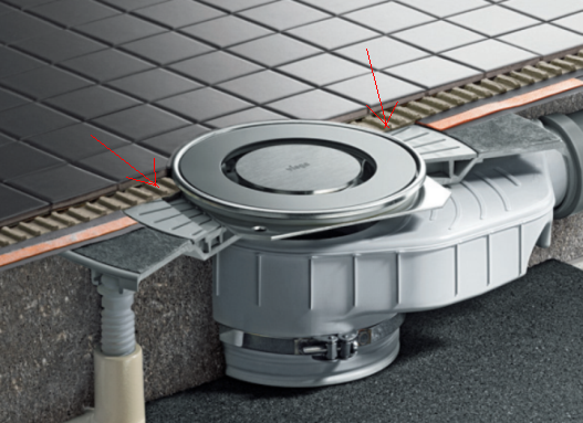

И самый главный вопрос - как надежно закрепить, не имея фланца из нержавейки и винтов, гидроизоляцию к телу трапа? jekasus предложил заменить его изготовив из опорной чашки для УШМ 180мм, но пробежавшись по магазинам подобной пластиковой найти не удалось.

Модели трапов, у которых гидроизолационный пластырь прижимается фланцем нужно утапливать на 7-10мм под уровень стяжки около их "юбки", модели с проклейкой на "юбку можно и ровно, но тоже хорошо хотя бы легко утопить, особенно если будет мозайка.

Последнее что мне пришло в голову изпользовать в варианте дешево-надежно это заглушка ф160 или ф200 от наружней канализации.
jekasus, Отлично спасибо большое! Попробую поискать. Когда заказывал трап не знал всех нюансов с трапами. Выбрал не дорогой и с нормальным гидрозатвором 50мм. Сейчас уже времени перезаказывать нет, так как везут достаточно долго, поэтому придктся колхозить...
О даже в ЛМ есть заглушки для 160мм трубы. Нужно купить, распечатать чертеж алькапластовского фланца и попробовать выкроить!
Смотрю материал заглушки ПВХ - интересно к нему клей приклеится плиточный? А чашки для ушм у нас везде в какие заходил магазины 125мм и 150см, 180 даже и не возят

Вчера изготовил фланец прижимной из заглушки 160мм, конечно из 200мм было бы на мой взгляд вообще идеально, но найти в продаже не удалось. Столкнулся с одной проблемой - заглушка с обратной стороны имеет наплыв к центру и после установки выходила сил но выше пластиковых выступов на которые упирается стакан с решеткой, пришлось стачивать маленькой болгаркой этот наплыв, позже доработаю мелкой наждачкой для гладкости. А смотрите пожалуйста допустимо ли устанавливать такой фланец?
jekasus,Спасибо, тогда оставлю этот фланец! Подожду еще неделю 2 до высыхания полного стяжки и буду переходить к следующему этапу
