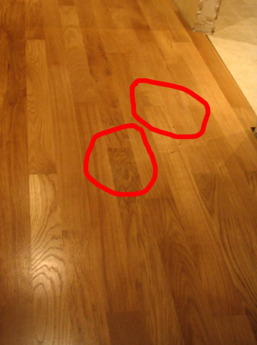

Подскажите, как определить число слоев лака, которым покрыли паркет?
Паркет - дуб, лак Бона Траффик полуматовый.
Паркетчики говорят, что покрыли в три слоя, остатков лака нет, проверить на деревяшке не могу, но есть подозрение, что обманули, и покрыли 1-2 раза.

Если паркетчики соблюдали технологию, то уж что, что а количество слоёв лака вы не определите. Так как слои между собой создадут монолитную плёнку а не пирог из 3-6 слоёв. Если вас всё же терзают сомнения... Необходимо измерить толщну перпендикулярного среза лака на полу, прибавить ещё к этом 10-15% (то, что впиталось), прибавить к этому улетучившийся растворитель и перемножить на площадь квартиры!
Это не шутка, но осуществить это практически невозможно и вам советую не заморачиваться по этому поводу.
Спасибо за ответ. А вопос возник потому, что после того как паркетчики
покрыли пол, на утро следующего дня пришла малярша, которая делала декоративную штукатурку на кухне, и несмотря на то, что была предупреждена о том, что будут лакировать паркет, вляпалась в коридоре в лак и, что странно, содрала его до слоя дерева. Потом пыталась чем-то растереть... В общем, изгадила, причем на видном месте. Непонятно, что с этим делать, мелочь, а неприятно :-(.

Паркет дубовый 900x90, уложен вразбежку. Повреждения-то вобщем, не смертельные, пару отпечатков по полследа (на цыпочках, блин, шла). Обидно, что они на видном месте, в начале коридора.
Наверно, остановимся на предложенном 2 варианте - точечно залакировать.
Вот картинка - как это выглядит сейчас.

Попробуйте с краев поглядеть - не может быть, чтобы все три слоя точно совпали по площади покрытия - это конечно будет дурно смотреться, но надо с лампой и часовой лупой поразглядывать края - и все сразу будет ясно.
Спасибо, посмотрю, наверно успею, пока паркетчики плинтуса не прибили,а то этих краев не останется :-)
А мне кажется - наоборот следы - это красиво. Затонируйте их - и будет оригинально.
Не, насчет красоты, тут Вы не правы, выглядит как-то не очень!
Кстати, похоже, все-таки, покрыто, как минимум, в два слоя. Вчера
наблюдала, как паркетчики лакировали плинтуса, теперь могу оценить,
как выглядит дуб на разных стадиях окраски.
А насчет красиво, это - в приложенной картинке - на стыке работ по
штукатурке и паркету :-)
