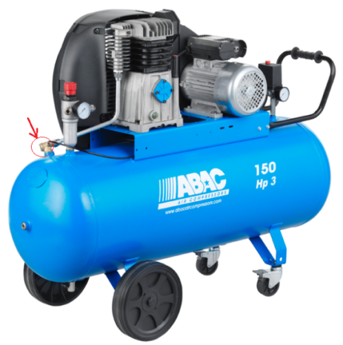

Нашёл вроде кто знаком с компрессорами, сказали что обратный клапан не держит давление и что он должен быть резиновым. Сегодня достал его выглядит как пласмаска. где стоит показано на картинке
Тима написал :
Давление падает но совсем не значительно т.е за ночь простоя всего на 1 атмосферу.
1 атм,это ничтожно мало...
И вообще,по моему мнению,этот клапан ну никак не может влиять на воду в масле.
