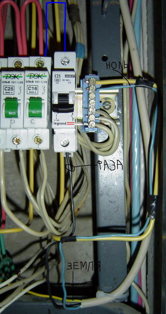

Здравствуйте. Чтобы не создавать новую ветку форума с такой же темой, поэтому задам вопрос здесь. Сам подключаю стиральную машину к щитку. Кабель NYM 3*1.5, автомат на 25А(Legrand-чтобы на схемы было понятно какой именно автомат). Уже подключил , осталось запитать сам автомат. Хотел спросить-правильно ли я всё сделал?(фото прилагается)
Вопросы: 1. Можно ли так ставить автомат-после 16А ставить 25, или лучше "воткнуть" его рядом с 25А автоматом?
Правильно ли я хочу запитать автомат для стиралки?(запитка нарисована синей линией, т.е. параллельно от счётчика))
Если автомат для стиральной машины подключить проводом немного толще этих двух розовых-нормально ли?
И есть ли в общем какие-либо недочёты?

Yap написал :
radist написал :
25А не многовато для стиралки то?
2radist смотри # 8 тут дело не в автомате, а в кабеле, ааа-ах (зевая) скучно с вами однако, жалко нет BV он бы вам все объяснил, как в одной из веток "analitic"-у (который его после этого в игнор. отправил)

Электрик из ДЭЗ так сказал. Аналогично и про кабель.
А Ваши советы-на 16А автомат и 3*2.5 кабель? Так что ли?

to Yap
Автомат для стиралки вполне пойдёт на 16А, провод лучше взять 3*2.5, чтобы был запас по току
и в то-же время 16А автомат сработал раньше чем будет (если вдруг будет) перегреваться провод.
Это вся суть, которую пытались донести до вас глубокоуважаемые специалисты. Видимо день у них
был трудный, вы уж не обижайтесь на них.
