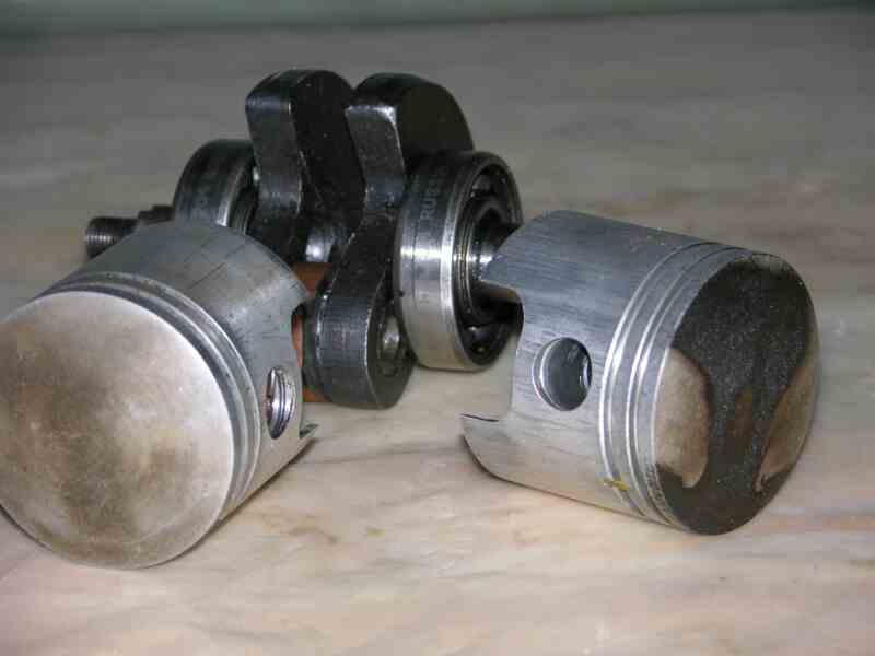

Уважаемый baum! Сегодня прикинул сопротивление постоянному току у импортной мазуты и нашей, российской. Нам это интересно? Для измерений использовал кабельный прибор «ИРК-ПРО». Представляет собой мост с отображением результата на ж.к. экране. Измерительное напряжение 450Вольт. Верхний предел измерения сопротивления 30 тыс. МОм. Более высокое значение отображает так: > 30000 МОм.
Масло наливал в пробки от упаковок и туда опускал измерительные щупы. Расстояние межу щупами варьировал от 1 см. до минимально возможного, для моих рук.
У импортных масел Teboil 2T Bike, Teboil Self Mix R > 30000 МОм. при минимально возможном расстоянии. Вот так! У отечественного масла Luxoil Super 2T =2000 МОм при расстоянии около 1 см. и погружении кончиков щупов на 1см. У Luxoil М12ТП R= 21000 при расстоянии 3 мм. и L щупов 1 см. Других образцов масла у меня дома нет. На работе опускал шнуры в чистый бензин:R > 30000 МОм. и в топливную смесь 1/50 с болтанкой из МГД-14 и Orecon 2Т. Как правильно называется Orecon ТС не помню, но продают для бензопил. Попозже попробую сопротивление у других распространённых 2Т импортных классификации ТС и у чистого МГД.

Уважаемые почитаемые. Уважаемый baum. Это только кажется, что я с ума сошёл. Всё объяснимо. Я в этом году напоролся на плохой бензин. Он мне в лесу примус мухой вывел из строя! Предполагаю, что бензин был с цефероном, но не знаю чётко эту тему. Вот и думаю, а как диагностировать наличие этой дряни в бензине? Хим. анализ провести не сумею. Поэтому полез измерять электрическое сопротивление чистого бензина (АИ-92). Знаю в городе заправку, где возможно найду бензин с дрянью. Хочу в бодяжный бензин щупы опустить и посмотреть на результат. Если цеферон имеет отношение к железу, то бодяга должна иметь пониженное значение R.
На счёт масла история такая-же. То, что у испытуемых импортных масел R оказалось очень высоким, мне говорит об отсутствии в их составе металосодерхащих присадок. Плохо это или хорошо, судить не мне. Но зато я знаю теперь, что если использую топливную смесь с этими маслами на ПЛМ, то свеча вдруг не откажет по причине применения ТС, вместо ТD. Мысль крамольная в голову залезла: значит можно обойтись без TD? Или нельзя? Потыркался сегодня щупами в М8В и в М10Г2 и разница заметна чётко. И на счёт присадок мне тоже интересно. Почему в импорте нет металла? Это не нужно в 21 веке, как как присадки другого типа не менее эффективны, или им зелёные диктуют куда можно присаживать дитиофосфат цинка, а куда нельзя? Если только в ручном бензоинструменте его прикрывают, а для масел другой техники оставляют, может не так плох дитиофосфат? Как никак присадка-то, противозадирная. А я, как раз, поршенёк-то и задрал. Во, на какие мысли наводит электричество!

С измерением сопротивления масла я завязал. Изготовил- таки стабильные по геометрии щупы и оказалось, что у М10ДМ сопротивление в два раза больше, чем у М8В. А у смеси на МГД в два раза больше чем на Luxoil Супер 2Т. Отсюда делаю два вывода: 1. Нечего мне лезть в вопросы, где я изначально ни шиша не смыслю. 2. Масла разливают не из одной бочки.
Я, со своей электрической методой, попал в просак. Примитивный критерий оценки состава не приблизит к знанию вопроса.
Ну наверное как-то все-таки разницу в топливе почувствовать прибором можно. Вот только однозначно сказать "это лучше"\"это хуже" вряд ли. Тут нужна о-го-го какая статистика.
