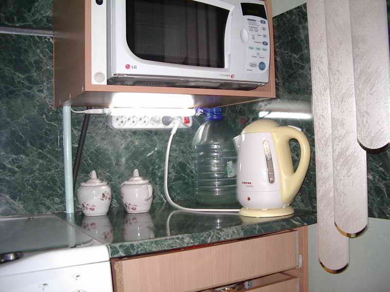

Зачем представлять? Буквально вчера вечером доставала полную тарелку именно борща. Она ж не у пола... Гораздо хуже тем, кто вешает микроволновку на кронштейнах - сверху и правда неудобно доставать...
Посмотрите на фото. Высота над рабочей поверхностью 35 см, от пола 1м 20см. О-Очень удобно.
