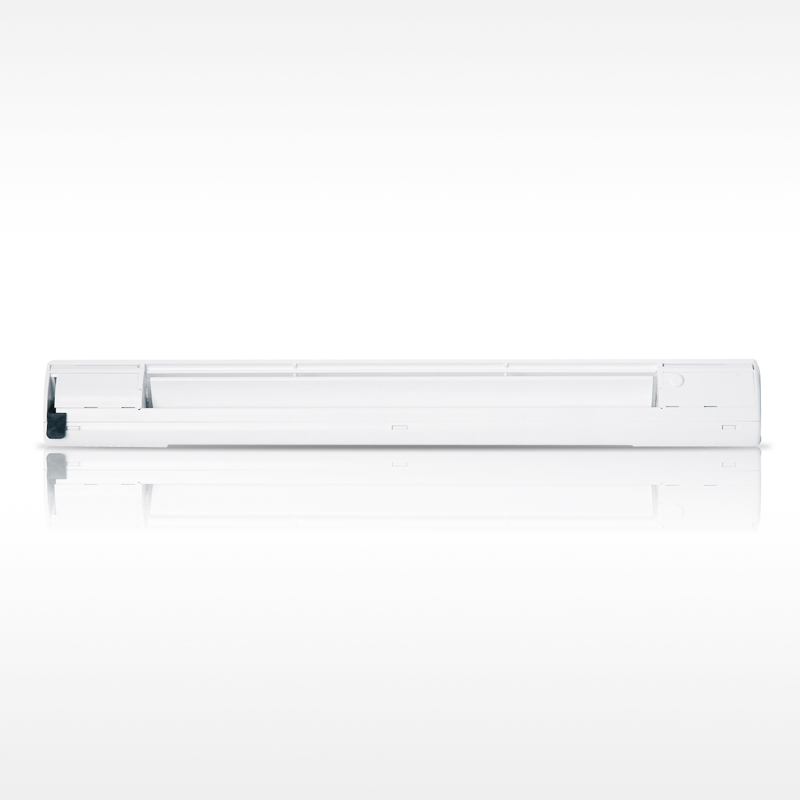

Вам необходимо возобновить воздухообмен в помещении, нарушенный после установки ПВХ окон.
С помощью таких устройств, например: (устанавливается "на раму"), или ( устанавливается в отверстие наружней стены).
