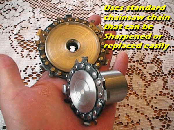

Подскажите, пожалуйста, где поискать, посмотреть приспособления(заклепочники, разъединители) или что-то подойдет из общеупотребимого инструмента. Продаются ли отдельно звенья цепи. Какие заклепки нужны для соединения звеньев цепи.
Имеется ввиду что-то подобное

К цепи, которая у меня к электропиле в коплекте шла, ремонтных звеньев не было. В общем-то, я понимаю, что разово склепать цепь можно на коленке (но вопрос "какая нужна заклепка" остается). Хочу попробовать сделать насадку на УШМ из обычной цепи (картинка). Но можно попробовать и такую , но тогда уже всю цепь надо переделывать.

2valery_, Может и прошли те времена, но раньше к любой цепи шло ремонтное звено Для ваших целей, ИМХО, подойдет электрод нужного диаметра, тк в данном случае заклепка не испытывает тех нагрузок, что при обычной работе.
2Викторыч, Спасибо за электрод. Еще вопросик, до какой "степени" заклепывать, в смысле, чтоб сохранить подвижность звена или его потом разработать можно?

А вообще, на написано "made in usa", и я сомневаюсь, что в этой стране найдутся идиоты для выпуска изделий, за которые их засудят на всю оставшуюся жизнь.
2valery_,
Если Вам именно для этих целей, а не для сервиса бензопильного, то попробуйте найти такие игрушки готовые. Мне, во всяком случае, такие штуковины попадались на рынках. В основном 230 мм, но, кажется, видел и 125. Производство, между прочим, не Китай, а Швеция. Не путать с Паккард-Спенс.
Закажите в обоих компаниях каталоги..
У штиля точно есть клепочное оборудование, можно через офиц дилиров заказать, знамо лучше чем с электродов клепать.
Если все таки надумаете то купите цепь LowVib, хоть отдача будет поменьше! А отдача будет такая что лететь вам..

  2. Насчет переклепки (ремонта) цепи, несколько знакомых убедилось, что дешевле и практичней это делать в сервисе. Факт. Но если круглыми сутками пилите железное дерево, то в инете можно без проблем найти подобное оборудование и расходники.
2lamaster, 2Сергей И, Я сам против использования девайсов не по назначению (хотя, блин, тоже, на фабричные девайсы на все случаи жизни денех нормального российского гражданина не хватит), НО, если знаете, пожалуйста, подскажите чем, например, кроме дедовских стамески и топора, быстро обрабатывать массив дерева в виде скульптур, утвари и т.д. (на что в первую очередь этот девайс и рассчитан, как и арботеч). Безопила тоже не для деревянных скульптур изобретена.
Спасибо всем за советы и инфу. Обязательно воспользуюсь. Цепь самому клепать маленько расхотелось (хотя, все-таки, хоть раз попробовать можно было бы). Пробовал через яндекс составить более-менее нормальный список мастерских по этому профилю - не очень хорошо получилось. Нет ли у кого такого по Москве?
2Сергей И, Из оборудования в яндексе мне попадались только заточные станки. На клепки, звенья вообще выйти не удалось... И может, заодно, подскажете, какие самые короткие шины-цепи у нас можно купить.
2valery_,
В Москве, на Каширском рынке, есть павильон (если память не изменяет N 93). Это один из филиалов сети "Газонокосильщик".
Там Вам любое звено и расклепают, и приклепают, и наточат любую цепь. У них есть и спецоборудование для клепки и станок для заточки.
И деньги совсем не крутые.
