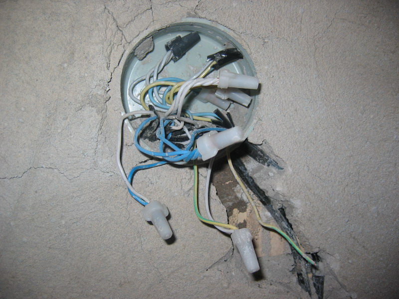

Медные провода 3*2.5 в коробке скручены пластиковыми колпачками с металлической конусной спиралькой внутри.
В коридоре у строителей получилась очень забитая проводами коробка: один вводной скручен с тремя выходными. + свет санузла.
Мне нужно повесить на эту коробку еще две розетки - кухня и санузел. Причем получается так, что на одной из них повиснет стиралка.
Появились вопросы:
1 Такие скрутки это нормально? Сколько можно скручивать ими проводов? (сейчас 4 будет 6 - не многовато?) Если плохо - то посоветуйте плиз правильное компактное соединение.
2 Правильнее тянуть провод к дополнительной розетке на кухне непосредственно от коробки (ближе) или от последней (по цепи) розетки, которые все-равно идут от этой же коробки.
3 Стиралка в ванной, малогабаритная на 3.5 кг на эту же коробку. Ее просто больше неоткуда. Есть 2 группы - 2 УЗО - 2 коробки: комната и санузел+кухня.
Какие нюансы подключения?

То,что скрутки сделаны колпачками, это нормально. Плохо то, что еще добавить к этим скруткам дополнительные провода нормально не получится - соединение уже не получится столь надежным. Если позволяет длина проводов, то самый лучший вариант - откусить скрутки и использовать сжимы WAGO.
Откуда вести дополнительную розетку - от коробки или от розеточной группы - можно решить разумно только на месте, но наиболее грамотно - от розетки.
Стиральную машину надо вести отдельной линией от щитка с отдельного автомата, а коли СМ будет стоять в ванной, то не забудьте защитить и отдельным УЗО на 10mA Это оптимальный вариант. Если установить дополнительно УЗО нет возможности, то можно использовать уже существующие УЗО, но через отдельный, опять же, автомат.
Установить что-то дополнительно в щит пока невозможно,т.к. там металлический лист, в котором вырезаны окошки четко под: вводной,свет,УЗО,УЗО,плита. И ни мм больше.
Проскакивало мнение, что стиралки подключают на отдельный провод в старых домах без полноценной земли. У меня новостройка и все розетки с заземлением. Или я неправ? Ведь потребление современных стиралок, тем более малогабариток, сравнимо с электрочайником?

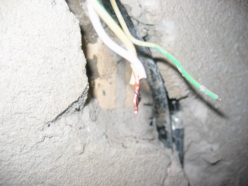

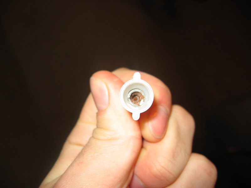

Сделал фотки коробки. колпачка и скрутки двух проводов.

Ответ на какой вопрос вы хотите услышать? Правы ли вы? Да - правы. Стиралки подключают без полноценной земли. И то, что у вас новостройка и земля полноценная спорить не могу. И потребление СМ можно сравнить с ппотреблением некоторых чайников.
Только при чем здесь потребление? Безопасность ваша и ваших близких вас не интересует?
Если интересует, то СМ в ванной надо подключить через отдельный автомат и УЗО 10mA. Если нет возможности, то подключать СМ надо через разделительный трансформатор, стоимость которого равна примерно половине СМ.
