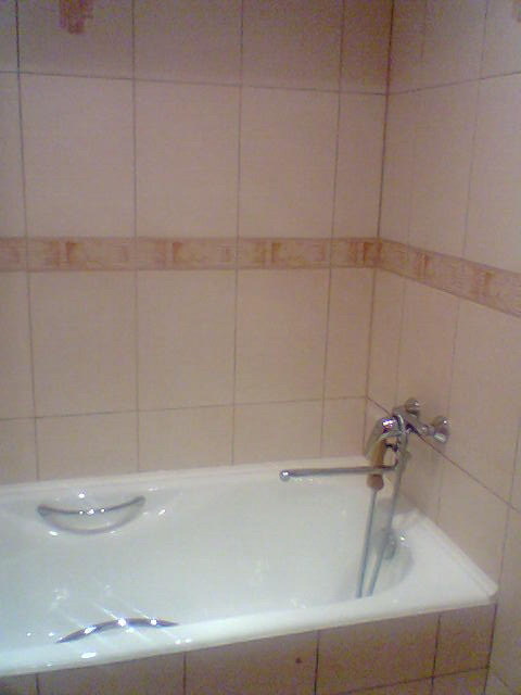

Здравствуйте. Хочу уточнить по поводу замены одной кафельной плитки - в ванной все уже сделали, купил душевую систему (raindance allrounder) которую повесил не совсем правильно - высоковато оказалось. Придется ее перевешивать ниже. На старом месте установки соответственно остаются дырки которые видеть не хочется. Плиточник говорит что менять эту плитку довольно сложно (сверху под потолком идет плинтус его снимать надо, мол пока отбивать плитку можно все остальное поцарапать и т.д.), предлагает просто заглушки поставить.

Тогда по существу. Понятно что отодрать пластиковый плинтус особого труда не составит. Как выбить плитку так чтобы аккуратно было? Пока могу показать только то что раньше снимал телефоном. Сверху идет еще один ряд плитки, на нем же стоит плинтус. Или удовлетвориться заглушками?
Разбивать плитку по середине,то есть начинать разбивать молотком с середины плитки,что-бы в плитке остались вмятины,затем осторожно молотком и зубилом от середины постепенно выбивать кусочки плитки,будте осторожны с краями,там надо работать стамеской,держать его под определенным углом,не касаться соседник плиток,в принципе это не сложно,если есть небольшой опыт
Если плитка установлена правильно,то вся стена не должна пойти,а если не качественно,то жалеть можно,что потрачены зря деньги.Я бы в таком случае просто всё бы обвалил и сделал по новой
Мне сейчас меняли (моя ошибка не туда изночально вывод смесителя запланировала) Но плиточник вынул сколотил вычистил и новую положил без проблем и возражений .
