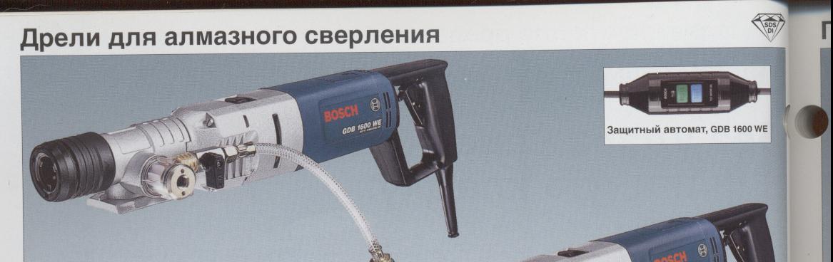

В таком случае напрашивается вопрос - а зачем их тогда производят? И почему такими УЗО комплектуют электроинструмент? Например такой

Alex___dr написал :
Их производят для комфорта.
Приведенный пример с инструментом: я не вижу, что там стоит узо - там написано "автомат защиты".
Но даже если там и узо, то не надо путать бытовую технику и строительный инструмент.
Опять же там может стоять узо с параметрами, рассчитанными под утечки конкретного прибора. Т.е. его можно примеять везде и в линии без узо, и в линии с узо - авария на приборе, в этом случае, не отключит всю линию, а только конкретный прибор.

2DMC
DMC написал :
А чем ещё это может быть, если раньше, для этих установок применялись разделительные трансформаторы? И судя по размерам устройство явно не электромеханического типа.

2Alex___dr
Не совсем понял смысла сказанного вами...
Да откуда я знаю чем еще может быть это утолщение?
Я всего лишь предположил и описал зачем и почему - это не значит что оно так и есть на самом деле, в виду возможности ошибки в идентификации защитного устройства.
Предстваляю разделительный трансформатор на ручном иннструменте в 1.5 квт))
