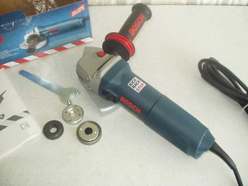

Я не буду конкретно советовать модель болгарки. Опишу свой опыт. Т.к. считаю болгарку опасным инструментом, то сначала приобрел маленькую хитачку на 115 мм. И если ее возможности были известны при покупке, то неприятная особенность маленьких болгарок обнаружилась позже. Прав Хвост, что при более-менее интенсивной работе, быстро кончаются диски в прямом смысле слова, только успевай менять. 125 мм почти то-же. 230 и 180 мм слишком тяжелые да и для дома просто не нужны. Поэтому я остановился на 150 мм болгарке, причем решил не экономить на своем здоровье.
В результате была куплена болгарка BOSCH GWS 14-150 CI (фото). В комплекте с быстрозажимной гайкой (есть и обычная), антивибрационной ручкой. Сама болгарка 1400 ватт при весе 2,5 кг, система Kickback stop (распознает, подобно АБС, внезапную блокировку и в целях защиты немедленно выключает болгарку),константная электроника, защита от повторного пуска, защита от перегрузки, плавный пуск, бесключевой кожух с автоматической фиксацией, двигатель "Чемпион" (эх, сейчас Хвост пройдется по этому поводу . В общем "есть все".
Болгарку брал в мае месяце. Самое большое впечатление-антивибрационная ручка . Очень маленький люфт в шестеренной паре.
2Дмитрий Т Мне она тоже нравится. Маленькая, аккуратная. Размер идентичный 125 болгарке. Отличие, ИМХО, только в передаточном числе редуктора. Но себе взял 14-125 CIE из-за регулировки оборотов.

AEG&Milwaukee забросили тему одноручных УШМ калибра 1400вт и 150мм круг, была у них в программе Atlas Copco такая одноручная машина, но обхват одной рукой был слишком большого диаметра, у BOSCH GWS 14-150 диаметр в зоне обхвата наоборот меньшего диаметра, хват одной рукой великолепный, можно работать в при случае одной рукой...
