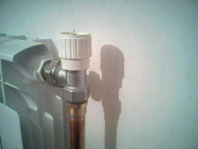

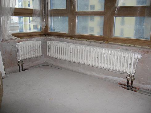

Решил установить радиаторы Global. Соединение между стояками и радиатором решил проложить медной трубой. Вопрос к профи: железо с медью "не кусаются"?(непонятные реакции, окисления, «повышенная» коррозия (?)в местах соединения при долгой работе и т. п.).Металлопласт «забраковали» местные сантехники. Предложили обычным металлом за бешеные бабки, а у меня планы: заштробиться , медь от стояка до точки в штробу и заштукатурить. Стояк зашить гклв. Чтоб красиво было. Полипропилен - тоже пугают: «перегретым паром» и т. п. У меня восьмой этаж новостройки. Давление отличное. Чего подскажите, уважаемые: пойдет медь или как? Или кто имел опыт опишите, пожалуйста, что и как…
Не морочьте себе голову.Между сталью и медью будет в любом случае латунная проставка в виде терморегуляторов или кранов.Она защитит радиатор.
2Tehnik-san "Термофлекс" именно для компенсации расширений(т.к. труба в стене пойдет ,в штробе,под толстенным слоем штукатурки.) а подвижек стояков....чего,сильно двигаются?Я думаю это несамая большая проблема: труба уходит в стену под углом 90 относительно стояка отопления.Медь она же мягкая уже сама по себе...по природе так сказать....

п.с.Просвятите пожалуйста: чем отличается отожженная труба от не отожженной?Заранее спасибо.
Отоженная продается в бухтах, гнется она при необходимости (и без). Неотоженная - палками по 1-2метра. Паяется любая. Проще обе паять низкотемпературной пайкой (обычным припоем, а не электродами).
