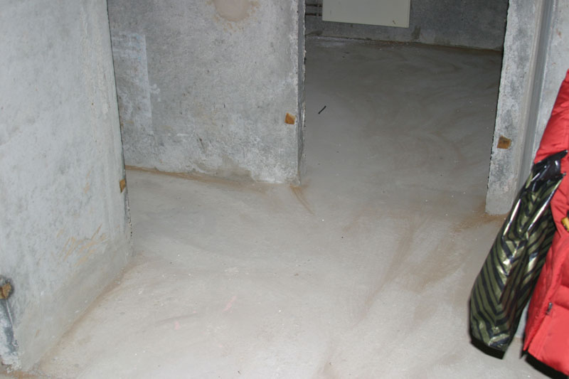

Всем привет,
Дом панельный, однушка. Сегодня промерял гидроуровнем полы и перепада практически нет. В комнате 0,5 см, а в кухне и прихожей вообще практически нет. Только по углам комнат небольшие (0,3-0,5 см) возвышенности штукатурки. Их вероятно можно сбить. Есть только резкий переход между комнатой и прихожей, (то есть на 1,5-2 см), что я думаю, как раз компенсирутся фанерой, например под паркет. В прихожей и кухне планирую плитку. Так вот у меня вопрос, можно ли вообще не делать стяжку, если плита перекрытия ровная, без перепадов и швов? (На фото это видно).
а вы уверены, что у вас это не стяжка, а голые плиты ?
ps. если пол ровный, то можно стяжку и не делать.
Vadik написал :
Да это плиты, так я видел всю эту красоту в процессе возведения дома. Заделаны только швы по периметру, поэтому похоже на стяжку.
Хорошо, что можно обойтись без стяжки, столько проблем отпадает сразу.
Спасибо.

Многие проблемы действительно отпадают,кроме самой главной,звукоизоляции. Если не пугает,что вы будете слушать соседей,а они вас,то действительно ничего страшного.
DoCa написал :
в панельках лишняя трата денег, т.к звук перфоратора и пианино всёравно будет слышно и очень хорошо, прям как буд-то череп сверлят.
а разговоры и негромкую музыку слышно не будет, если нет сквозных щелей и дыр в плитах. если они есть, то достаточно запенить монтажной пеной.

У нас стандартом при строительстве новых домов на панели кладут пенопласт пятёрку,сетку и заливают БЕТОНОМ.Делается потому,что такие требования.Слышимость заметно понижается,но перфоратор естественно слышно,но это так редко бывет,что на пальцах можно посчитать те дни

Сетка сечением 4мм с размером ячейки 10 на 10,в общем стандартная сетка.высота слоя колеблется,но не более 10см,а в среднем 5-7см. Шумоизоляцию потолков вообще не делают,достаточно,что пирог пол-потолок не менее 32 см.Для сравнения,толщина пол-потолок без стяжки,как у автора форума 20см,можете сами представить разницу,учитывая,что в в пироге 5см полового пенопласта,который заметно глушит звук
