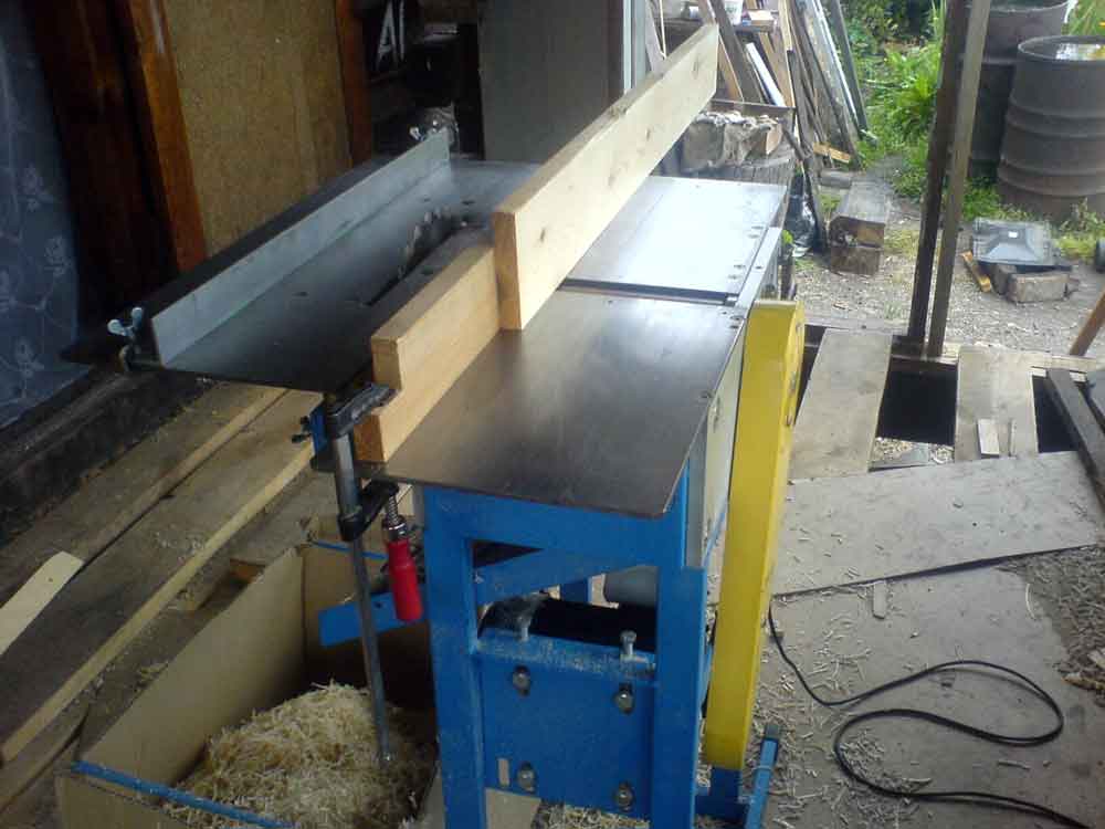

Вопрос был по изготовлению вагонки. Но я обещал фото, поэтому хочу изложить все по порядку, может кому-то будет интересно. Сразу хочу предупредить что весь публикуемый материал может показаться рекламой этого станка, поэтому см. выше про все его недостатки. Итак доставка, у кого есть машина с вместительным багажником, этот на первый взглаяд большой станок не доставит особых хлопот. У меня был настольный станочек весом 32 кг. Мне его приходилось всегда брать на пуп, а этот в полный рост через коленку, вообщем при весе без пильного стола (60 кг.- 8 кг =52.) он мне доставляет гораздо меньше хлопот с погрузкой и т.д. По доске в машину и обратно, а к месту работы я его прикатываю на небольшой тележке, которую собрал буквально за час тут же на даче (Но должен признаться мне повезло, на ближайшей помойке нашел выброшенную бошевскую газонокосилку, от нее и взял колеса.
Регистрация: 12.09.2006 Иркутск Сообщений: 353

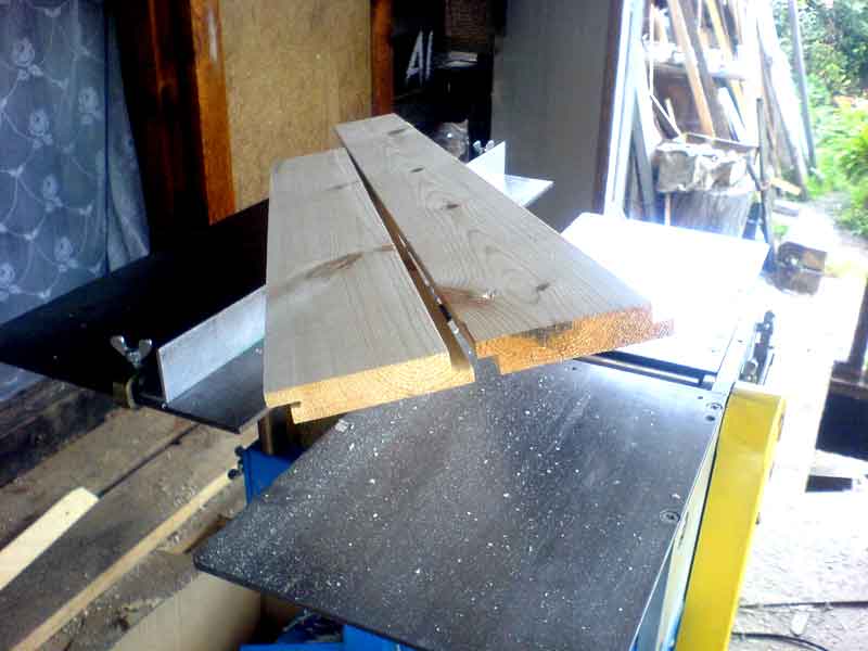

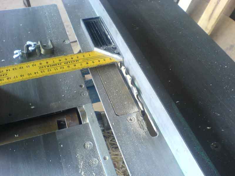

После установки станка на рабочее место выполняем предварительную настройку. Исходя из условий, а именно доска обрезная, покупал как дюймовочку, шириной должна была быть 120 (такая была в продаже), в реальности (сразу не проверил) да и усушка, утруска, да и покоробило изрядно, хотя укладывал идеально с прокладками, в общем получилась после полугодовой сушки на чердаке ширина от 105 мм. до 115мм. Толщина 23-25мм. Вообщем для первой операции делаю следующее, на фуговальные столы струбцинами креплю рейку толщиной 20 мм, рейсмуса пока не имею, поэтому фугую пласть по толщине ориентируясь по этой рейке, два-три прохода, толщину съема делаю примерно 1,5мм, благо эксцентриковый механизм позволяет плавно и оперативно менять параметры. В итоке получаем первоночал по толщине. Ну разумеется досок нарезано по нужной длине и в нужном количестве предварительно, забыл сказать.

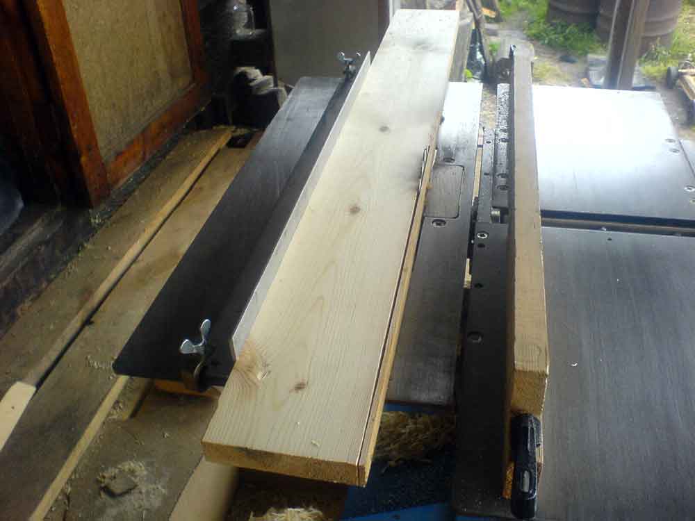

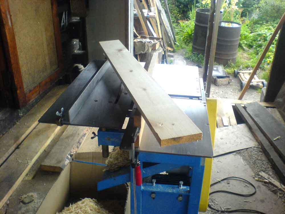

Затем установив простую деревянную приспособу для фугования в угол, естественно 90 градусов, а на пильном столе выставляю ширину раскроя 100 мм,(у кого какая) учитывая минимальную ширину да и вообще чтоб не морочить голову с сортировкой, фугую одну кромку, одновременно прижимая базвовой (лицевой пластью к приспособе) и к столу, в итоге получив базовую пласть и кромку с прямым углом тут же не перенастраивая станка калибрую доску по ширине, прижимая базовыми сторонами к столу и к уголку. См. фото
Вот здесь то мне кажется просто прет то преимущество не нужной перенастройки станка, а у меня был двухэтажный, поэтому я просто сейчас тащусь( да простят меня люди) от такого удобства.
Вообщем получаем нужное количество нужной длины и соответствующего качества таких вот заготовок. На фото короткие, специально делал все операции для фото на двух обрезках, а вообще двухметровую обрабатываю без помощника и без подставки легко, не вру.

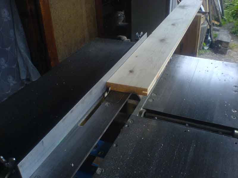

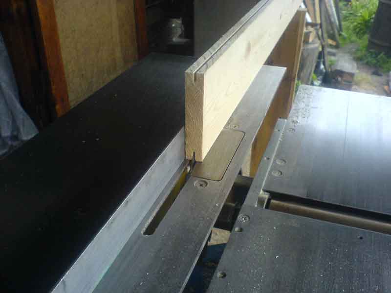

Ну а далее нужно для сплачивания досок выбрать четверть, есть два варианта, фрезеровать или выпиливать. Я использую последнее, не знаю почему, наверное на своем первом станке я мог это выполнить только таким образом. Короче делаю это так, сначала выставляю высоту пропила, ну скажем 10мм,(см.фото), затем ширину с учетом толщины пилы, делаем первый пропил, затем второй (торопился и с пропилами немного закосячил) и получаем заготовки с выбранной четвертью. На этом можно было бы и закончить, бери и прибивай. Но хочется немного декора.
Шла у меня в комплекте со станком вот такая фрезерная головка со сменными ножами, к сожалению только комплект паз-гребень, а вообще энтих профилей много, но об этом позже, пиво заканчивается да и спать чето хоца.

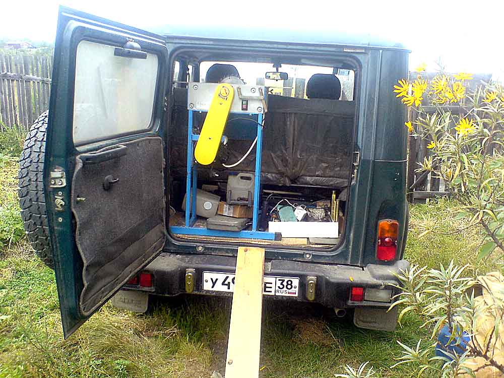

Скажите а реально Муравья возить в ВАЗ 2114?
Или затолкать его на крышу авто, может что предварительно поснимав?
В станках Ахилл есть рейсмусовая приставка, таковая имееется и в муравье, сд-2-3 кажется, не думаю что от этого рейсмусования будет толк(болшой) приставка она и Африке такая(Хочу отдельный рейсмус) но в принципе для изготовления той же вагонки (это же не паркет) думаю вполне подойдет. Терерь насчет доставки, станок полностью отсоединяется от станины, но нужно что то решать с мотором, он крепится к ней. А насчет Ахилла, именно его я и хотел покупать, даже сделать хотел по подобию, но не хотелось пихать мотор какой попало искал именно тот по его паспорту. Не удалось. Пробежался по маркетам в В моем Иркуске, в одном из них стояло это насекомое, время меня поджимало, и решился старик, ведь соблазн был велик, поэтому я спустился со своей колокольни.С рейсмусом муравья не было, он и так стоил 18 тыс. напихали туда приспособу для пилеия под углом вдлоь, фрезу эту положили, но это все нужно и я доволен. Думаю для небольшой машины нужно купить сд-5, он компактен, мощьный. Еще повторюсь есть станки гораздо выше классом, и если у Вас постоянная мастерская, и Вы хотите делать серийное производство чего-то, купите его, я же обхожусть этой машиной, я ей вполне доволен, Пользуюсь первое лето, есть планы на зиму его дороботать. для Ахилла я помещу рисунок как простые стойки подающего стола превратить в регулируемые. и вообще думаю опубликовать чертежи полнотсью, Я сейчас Немного пьян, за это прошу прощения, потом все подробно опишу и опубликую До скорой встречи, больше не могу уже писать, сплю на ходу.Потом расскажу много интересного, да и думаю по этой теме сделать небольшой сайт. Всем Пока.

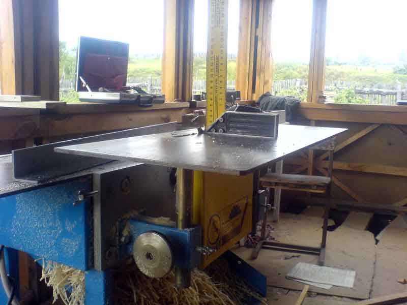

Сделап небольшую торцовочную каретку, подробности позже

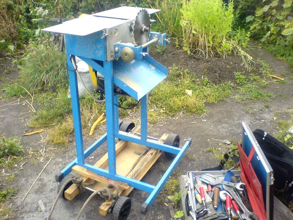

Думаю собрать все таки пока в электронном виде комбинированный станок, если зимой будет время и если к этому будет интерес. Но не будет рейсмуса, а может и сделаю. Будет циркулярка, фуганок вал длиной для насадной фрезы которую имею, но нужно будет сделать его настольным наверное ну и мн. др. если получится, короче он должен быть удобным в работе, рис внизу, предварительные расчеты и т.д. Но все это для любителей делать инструмент очумелыми ручками и у кого есть доступ к соответсвующим специалистам с надлежащими станками. Короче пишите попробуем ответить.

Думаю добью тему по самодельному станку, простому но удобому в регулировках. А также в габаритах. Пишите пожелания буду разрабатывать.
