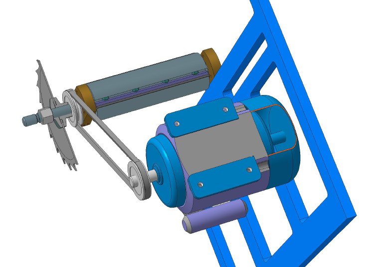

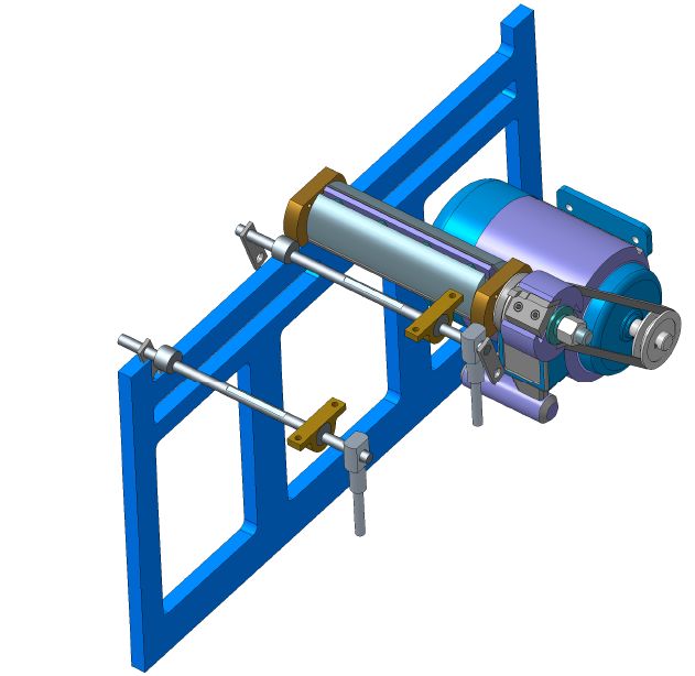

Всем доброго времени суток!
Купили для СД-4 фрезерную головку с набором фасонных ножей, попробовали сделать паз/гребень, получилось непонятно что кромка идёт волнами, доска получается Уже чем необходимо. Подскажите, как правильно выставить глубину фрезерования и подавать заготовку?
Yuraskas,
Фасонные ножи во фрезерную головку устанавливаются так, чтобы профиль режущего ножа был несколько выше дефлекторного ножа (примерно на 0,5…1мм).
При установке фрезы на вал режущие ножи должны располагаться по направлению вращения вала.
Глубина обработки измеряется от поверхности пильного стола до кромки режущего ножа (например, угловой линейкой). После установки размера рекомендуется сделать пробное фрезерование, чтобы убедиться в точности настройки.
Установите штатный направляющий уголок или универсальную направляющую на пильный стол параллельно фрезе на необходимом расстоянии от фрезы. Равномерно с небольшой скоростью подавайте доску, одновременно прижимая ее к столу и к направляющей в зоне обработки (перед фрезой). Фрезеровать длинные доски лучше вдвоем.
