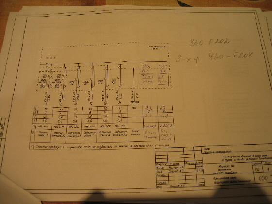

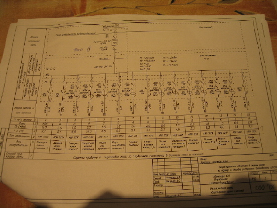

Эйхгорн написал :
Новостройка. Без электропроекта ну никак нельзя! Заказал за 27 000р. Получил, смотрю и вижу, что все автоматы стоят перед УЗО! (их кстати 17шт.) за исключением стационарной техники (Варочная панель, духовой шкаф, кондиционеры и верхний свет) которая подключена без УЗО через двухполюстный автомат. Хоть я и не специалист, но мне почему-то казалось, что сначала сттавят УЗО, а уж потом автомат и возможно не один. И что, кондиционер и варочная панель в защите УЗО не нуждаются?
З.Ы. Специально попросил проект сделать без диф.автоматов, на узо, но я имел ввиду что будет 3-4 УЗО и автоматы, а они то-ли пошутили, то-ли нет и каждый диф.автомат (17шт.) заменили на обычн.автомат и УЗО!
Подскажите господа - автомат до или после узо?
Спасибо
Все сделано правильно,УЗО ставят только после автомата - он осуществляет его защиту от КЗ.Так же совсем неполохо то,что поставили не ДИФы,а УЗО и автоматы - если из строя выйдет что-то одно,то не надо менять весь блок!
