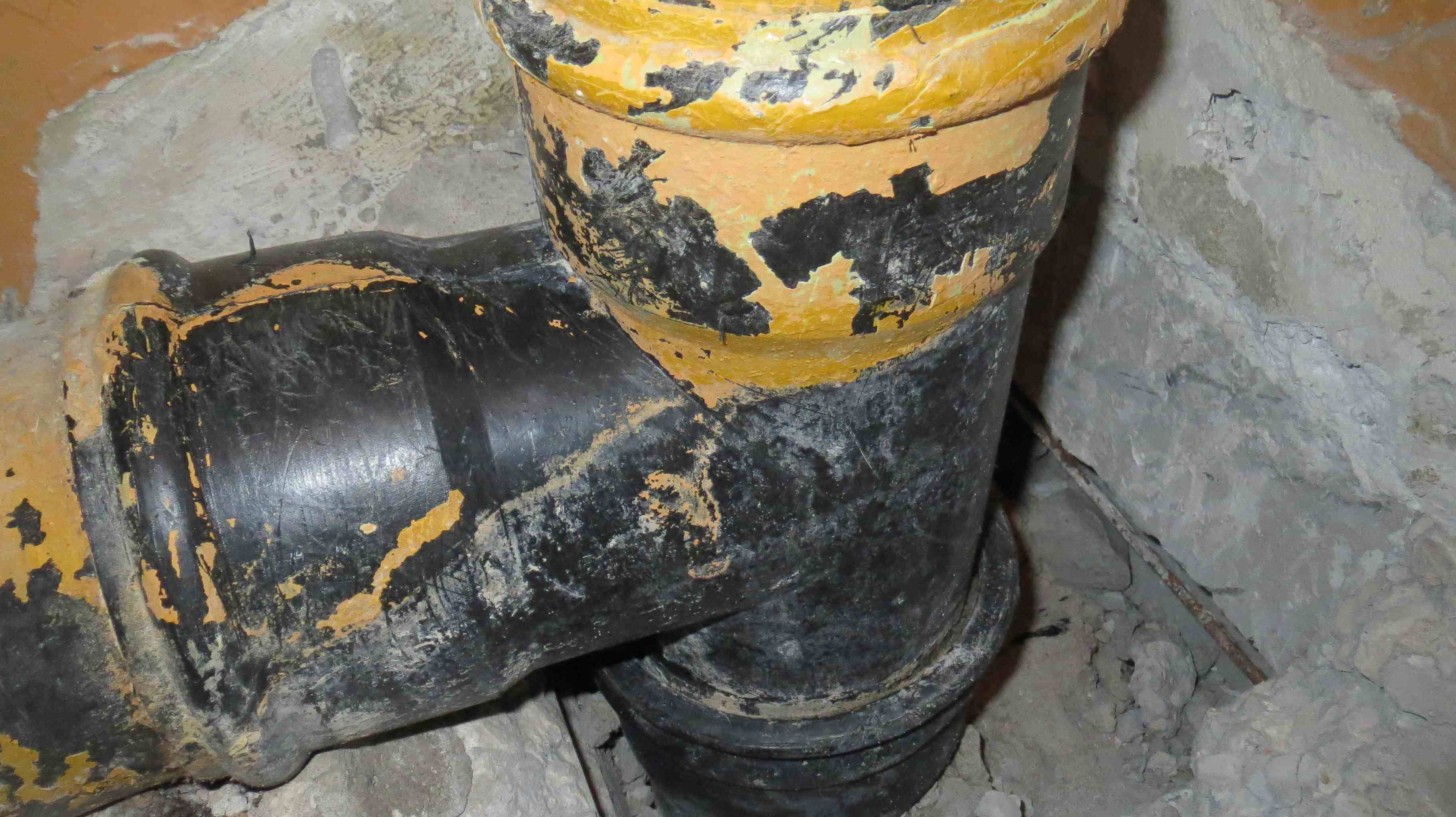

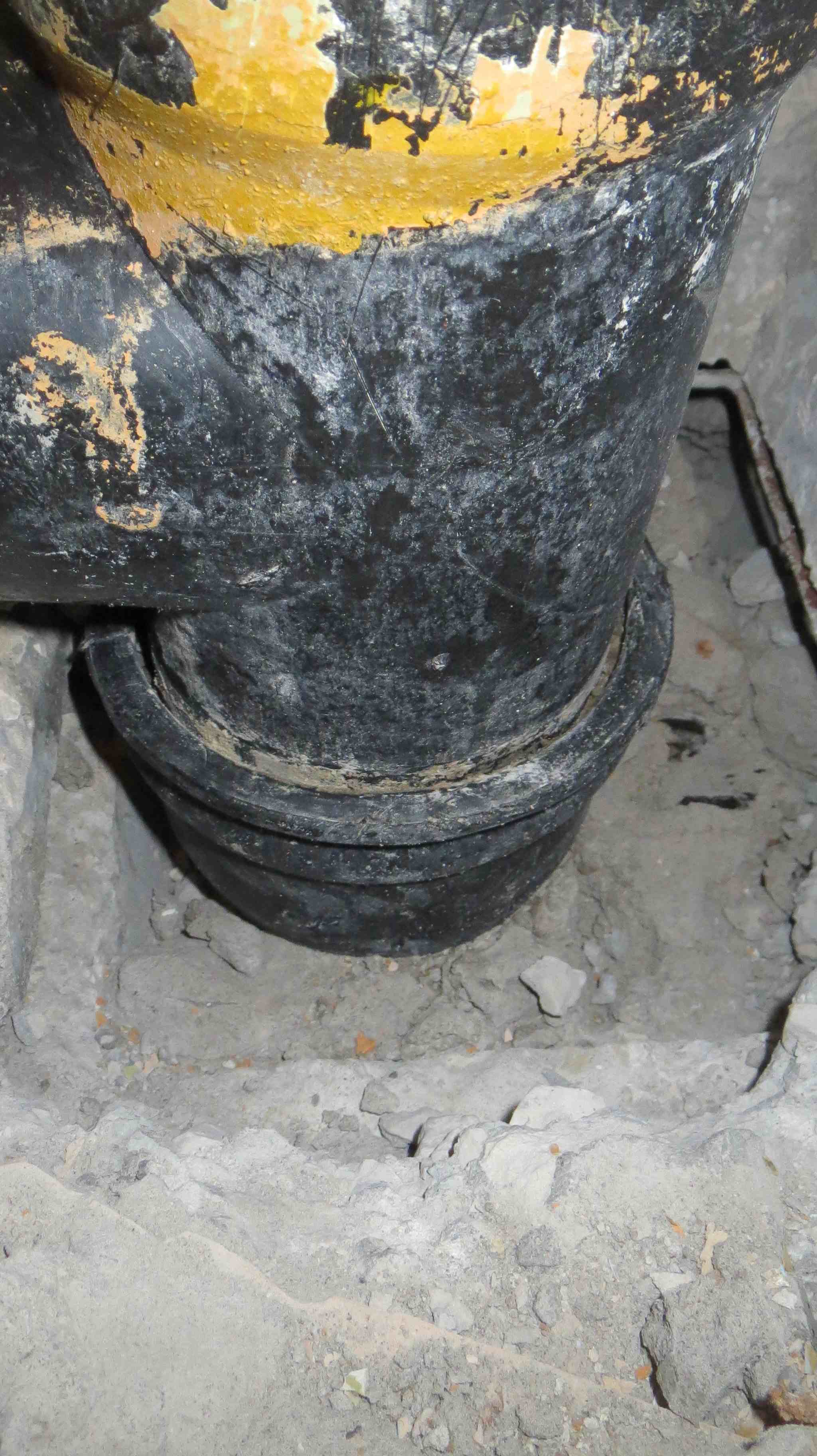

Наконец, дошли руки разломать то, во что заделана канализация в санузле. И там вот такая фигня. Судя по щели, туда должна войти труба 110, как думаете?

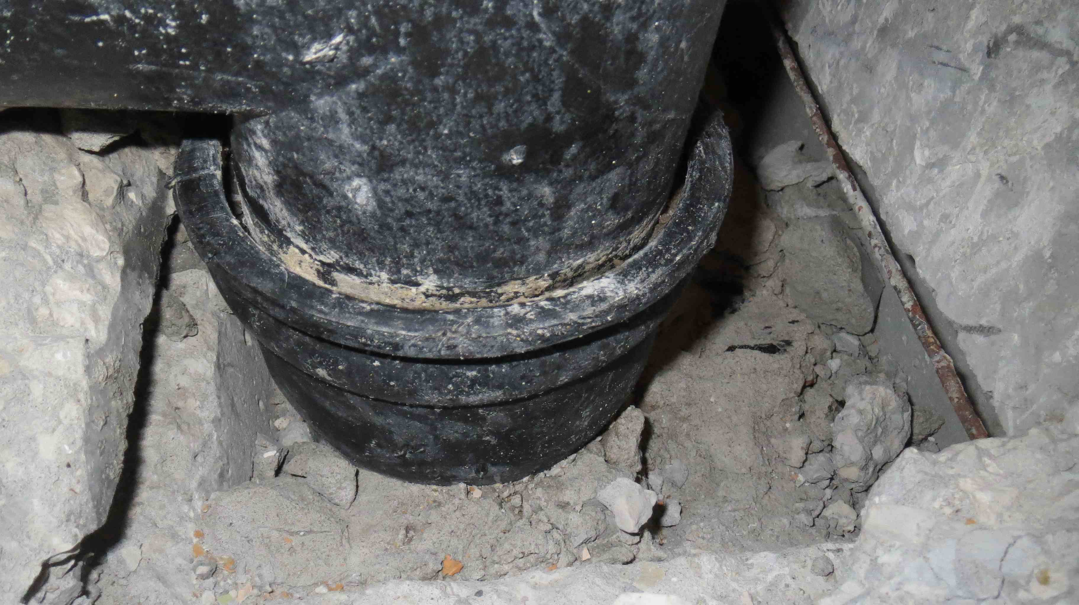

Кто-нибудь сталкивался в старом фонде с такими трубами? Дизайн раструба другой, чем у обычной "черной советской", из которой и состоит остальной стояк.
В общем-то, мне повезло, тк я думал что там, чего доброго, будет просто труба без раструба, а у соседей с низу доступа нет. А в лучшем случае - будет обычный 108 раструб, и придется старый тройник оставить, и в него воткнуть переходник 108-110 в вертикальной части, а в горизонтальной - 90мм через манжету от какого-то переходника на чугуний (от восстановителя раструба подходит, но та плотнее сидит, и вообще).
Теперь вот думаю: сделать "тестовую замену" на 110, держа наготове переходник 110-108, или смело делать "нормальную" замену на 110? А то мне тогда еще тройник надо докупить...
Померить пока нет возможности, надо разломать стяжку, чтобы добраться до трубы, из которой произрастает раструб; кстати, видно что он заодно с трубой отлит, а не приварен, если что. А стяжка там тупо из бетона, что ли - аккумуляторный перфоратор вообще не берет. Да еще и два мешка ушло, чтобы собрать образовавшийся от уже проделанных демонтажных работ мусор. От домашнего пылесоса, ес-но.

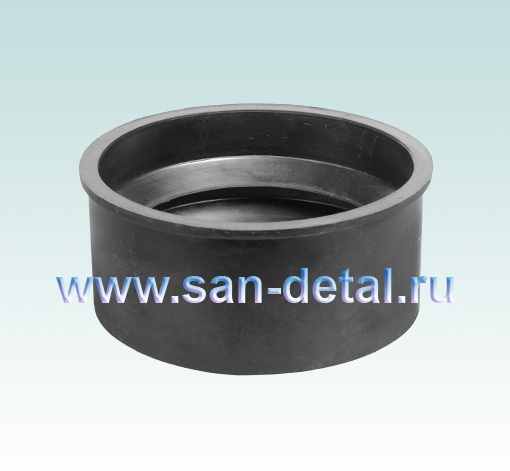

Кусок такой трубы с раструбом в багажнике лежит , 110 если и залезит , то только при помощи кувалды и какой то матери . Заказывал из Сантех Детали манжету 108-109
Прислали 110 мм - сидит не плотно , но не критично.
АрменСПБ, Эта манжета для перехода в верхней части, там вон даже показан фитинг, для которого она. HTUG, вроде, называется.
Как Вы вообще с ее помощью смогли сделать переход внизу?
А в нижней части переходят с помощью
Но только зазор смущает в моем случае, тк этот переходник таки имеет честные 108 на конце. Надо раздолбить как можно больше, и попробовать замерить диаметр самой трубы, от которой раструб.
А что за труба-то это такая? Почему она отличается?
АрменСПБ, Что "всё"? У меня 5/12 этаж - не хочется заужать стояк до 90мм во-первых; а во-вторых, высота критична. Хотя, вместо восстановителя можно сразу воткнуть 90мм тройник - но суть та же, нафиг это не надо.
Тем более, опять же, взгляните на фото - там щель огромная между этим раструбом и стандартным 108 тройником, в него вставленным.
В общем, подожду еще ответов. Может, кто-то таки сталкивался с такой трубой. Может, это вообще затесался кусок импортной трубы... Тк, опять же, раструб не приварной (хотя я не знаю, может и советская не вся была с приварными); к сожалению, маркировки либо нет вообще, либо она мелкая и как раз с задней стороны.
Вот кусок трубы как у Вас. Видите этот горб на трубе? Скорей всего диаметр больше чем обычная и сразу же при монтаже колхозили как могли, поэтому переход на 108 не вариант.
Да и вообще эта ПНД канализация штука сложная и непонятная для меня, вижу ее сразу же отказываюсь от работ ибо без колхозинга ни как.
Насчет стачивания - пока не придумал, как это можно сделать. Тут бы токарный станок пригодился, чтобы равномерно вращать деталь - останется только поднести шкурку. Благо, бесшумная канашка на тот самый заветный миллиметр толще.
master.msk, стояк от перекрытия до потолка - да. А вот тот раструб, что в перекрытии - не совсем. Во-первых, смотрите с каким зазором там сидит 108 тройник, во-вторых, .
Warhamster написал:
Пндшка банально деформируется от температуры, не показатель истинного размера, абсолютно.
Просто надо быть готовым, что демонтируя старую, новую такую же 108, не удастся всунуть или с трудом
Ну фиг знает, те части, что в доступе имеют размер четко 108, плюс-минус буквально доли мм, видимо овальность есть мизерная.
Остальное замерю как раздолблю.

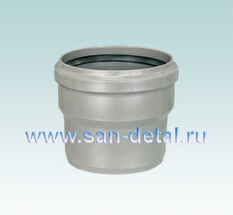

На днях купил переход Ostendorf HTSM муфта вставная DN 110/110 d1 90.d2 110 h(mm)108.
На сколько я понял она для установки внутрь 110-й без раструба, Резинка очень качественная, упругая и тугая, Даже в раструб 110 садится плотно, так что в Ваши 108 войдет при нормальной смазке.

HTSM муфта вставная DN 110/110 d1 90.d2 110 (новое название ВОССТАНОВИТЕЛЬ РАСТРУБА).
Его нижний диаметр = 90 без резинки, с резинкой он вставляется в обрезанную 110.
Серая труба 100 - какой фактический наружный диаметр?
Если 110 - то все просто. Смотри п.2.
Если не=110 - отдельно решать с уплотнением.
Труба 90 - с раструбом или без?
Если с раструбом - вставляете HTSM .
В раструб HTSM (110) вставляется 110-я труба.
Если без раструба - на D90 одевается муфта двухраструбная HTMM D90 (внутри есть кольцевой упор).
В муфту - HTSM, в нее труба 110.
