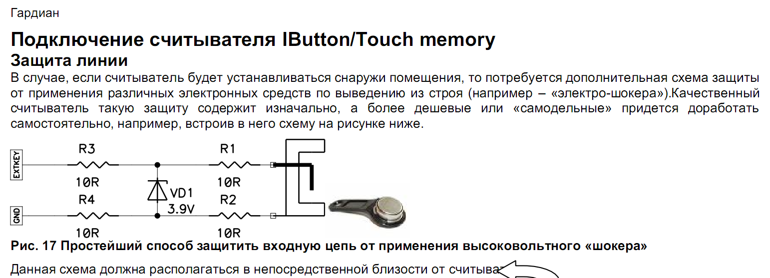

Здравствуйте знатоки! Подскажите пожалуйста, имеется GSM сигнализация, необходимо вывести светодиод состояния охраны с блока на улицу. Вопрос, как собрать схемку, чтобы если "хороший" человек доберется до этого СИД, закоротит его, либо шарахнет в провода 220 или шокером блок сигнализации не вылетел. Если это не реально, то вторым вариантом вижу взять питание светодиода с блока питания РИП 12в с теми же требованиями к защите. Буду благодарен за помощь!
в инструкции на Masterkit BM8039 предлагают такую схему
а вообще есть считыватели со встроенной схемой защиты от электрошокера.
Mutny, Ну так там про считыватель, а мне надо существующий на блоке светодиод удлиннить на улицу. Такая схема не прокатит.

а мне кажется мастеркитовская схема подошла бы и к светодиоду

юра Т, А можно подробнее?
Mutny,а мне кажется что нет, там и так 3 вольта, питание на резисторах упадет и сид вообще светится не будет. А если брать 12 вольт то на 4 резистора как-то сомнительно делить падение напряжения.

светодиод питается током в 5-10 мА, как правило от источника напряжения через резистор, на 4х резисторах в 10 ом упадет менее 0.4 Вольт, схема от считывателя вполне подойдет, R3 и R4 можно упростить, а у оставшихся несколько увеличить сопротивление
Serj32, на считывателе в идеале 5 вольт, реально 3-5 вольт, так что разница невелика. вообще можно smd-шные нулевики-предохранители впаять между контактами светодиода и проводами - так часто камеры видеонаблюдения, контроллеры электрозамков и прочие схемы защищают от перенапряжения.

юра Т, а стабилитрон какой взять? И что произойдет с такой схемой при ударе шокером или подаче 220? Я не спорю, я понять хочу
Регистрация: 25.08.2006 Санкт-Петербург Сообщений: 13190
Serj32, стабилитрон на 4-5 вольт, или десяток маломощных диодиков запаять, при ударе шокера энергия будет гаситься в резисторах и стабилитроне, ток там маленький, а при непосредственной подаче 220 выгорят защитные резисторы (вероятность вандализма мизерная, нет смысла делать самовосстановление)

юра Т, т.е. если я правильно понял, что схемой с стабилитроном на 4в и 0.3вт и 4-мя резисторами по 10ом можно защитить светодиод, выпаяв его с платы сигнализации, удлиннив проводом 3 метра и поставив схему защиты ближе к светодиоду?
