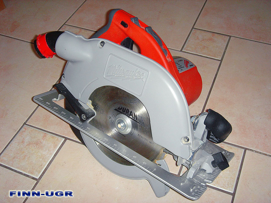

СПАСИБО ВАМ! Порадовали Victor-, порадовали всех любителей Milwaukee, ни сколько не сомневался в "танковых" способностях данной дисковой пилы, прёт со страшной силой 1900Вт, тока не ребировских или китайских...
FINN-UGR написал :
[QUOTE=roland petrov]А если этого лидера ,сравнить с пилами Фестул и Мафел ?
Роллан я понимаю что покупка б/у Festo за 150$ долларов срывает башку, но вы же мастер не ожидал, не ожидал…
Если бы, американцы допустили бы их до соревнования, то Milwaukee с мощностью 1900Вт хорошо бы сделал и Хфестул и Маффелюгу…так что будем считать, что им повезло – спаслись от позора…Да и если сравнить по ценам…

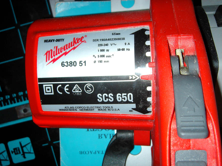

Чтобы не было путаницы и недоразумений добавлю сравнительные параметры
Milwaukee SCS 65Q _______ 1900 Вт ______ 5,6 кг _____ 12500 руб
Festool AP 65 EB-Plus _____ 1500 Вт ______ 6,9 кг _____ 22230 руб
Mafell KSP 65 F ___________ 1550 ________ 7,1 кг _____ 25000 руб
Milwaukee SCS 65Q - безусловный лидер в своём классе!
Если так рассуждать, первое место должно достаться 2 кВт Ребиру, как самому мощному
Мощность на первом месте только для плотницких пил, для столярных первейший критерий - точность, а также удобство в использовании (что тоже в итоге влияет на точность, а также производительность). И тут с Festool и Mafell действительно мало кто может конкурировать.

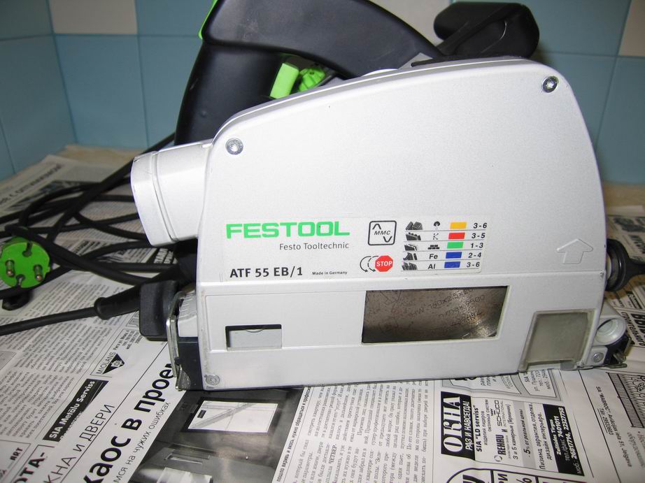

кстати roland petrov как раз пытается сравнить, не сравнимые дисковые пилы, т.к. Festool ATF 55 EQ - погружная, а Milwaukee SCS 65Q - маятниковая
Помнится, ламели коллектора были изрядно изношены + подшипники, скорее всего, замененные на польские (вряд ли такие стояли изначально). Сомневаюсь, что оставшийся ресурс внушает изрядный оптимизм (для начала, сколько стоит новый якорь?), хотя внешне пила в хорошем состоянии (пока не разберешь).
