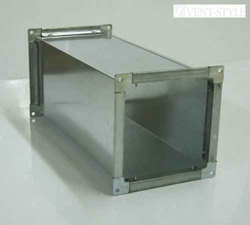

Добрый день!
Может кто подскажет - в новостройке сейчас выведены 2 вентиляционных канала из жести 16 см - на кухню и ванну/туалет. Хочу сделать переход на прямоугольные вентканалы. Нашёл в Петровиче соединитель угловой 160=>60х204 (). Но вот проблема: диаметр соединителя и самого канала один в один. Их никак не вставить. А ведь ещё подрезать имеющийся канал из жести желательно заподлицо, что бы вставить прямоугольный, и он шёл максимально близко к потолку. Как в таких случаях поступают? Может, подскажете какой переход купить. Гуглю - гуглю, никак найти не могу.
Регистрация: 03.11.2007 Москва Сообщений: 12555
Zeffka написал:
... проблема: диаметр соединителя и самого канала один в один ...
А гильзу из оцинковки во внутрь кругляка или снаружи своими ручками вера не позволяет сделать ???

Ким написал:
Zeffka написал:
Ким, Это как сделать так, что бы канал входил заподлицо?
А уж это надо по месту смотреть как сделать так чтобы ничего лишнего не торчало. Я то не всевидящий и не могу до тонкостей рассказать. Уж, звиняйте

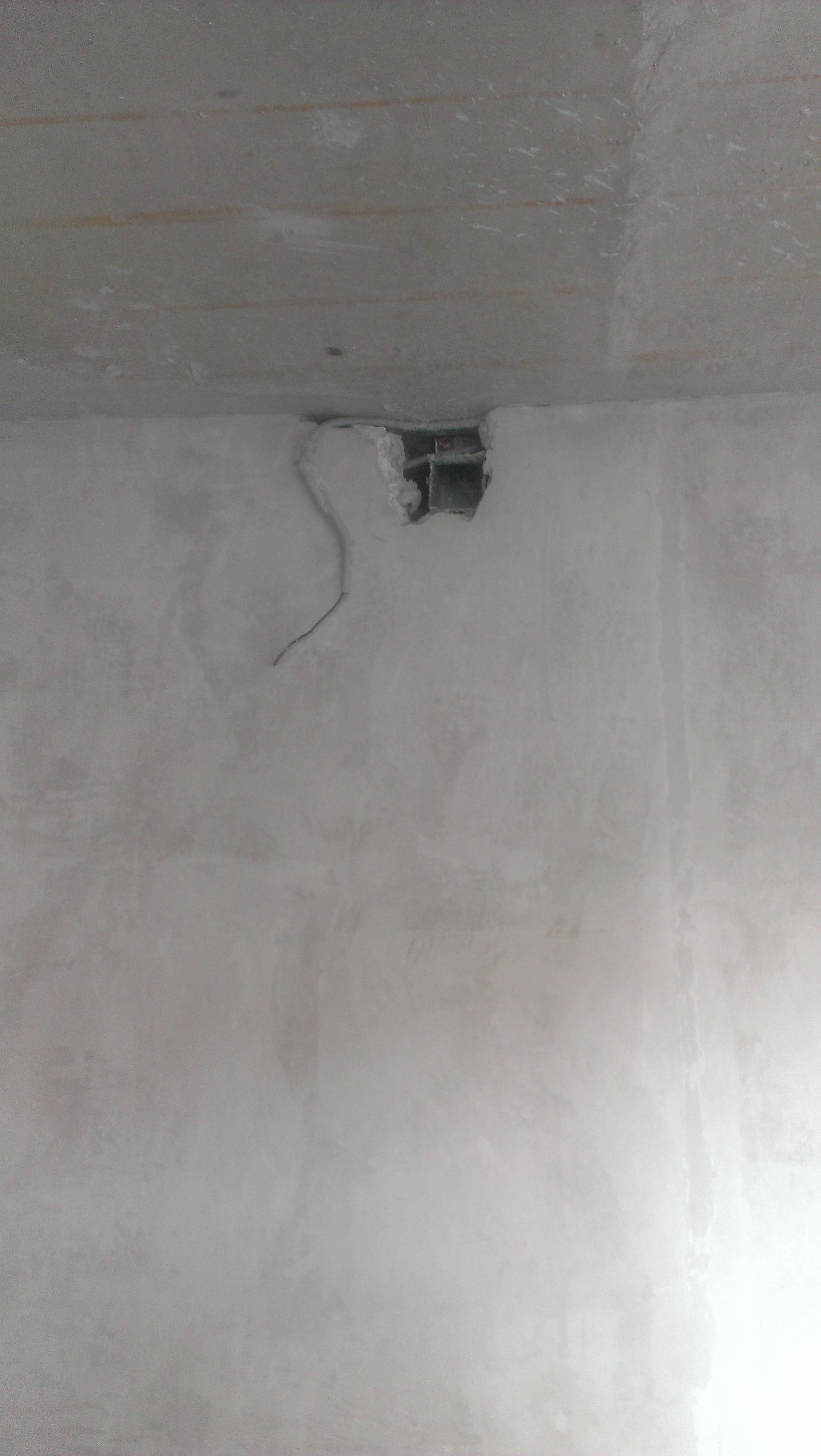

При отьезде в отпуск купила я вентиляционные трубы и поставила мастеру задачу: сделать разводку на вентканале кухни для естественной кухонной вентиляции и под принудительную вытяжку. Мы обговорили, что если мастер что-то не поймет, то дождетмя моего приезда.
Приезжаю домой, звонок. Мастер гордо сообщает, что вытяжку сделал. И я иду на место смотреть. На кухне рядом друг с другом 2 аккуратные дырки. Первая - на месте отвода кухонной магистральной вентиляции. Ок. Вторая, под вытяжку для плиты - круглая, рядом. Вначале я не могу понять, откуда она пришла? Потом до меня доходит, что мастер сделал дырку в стояке туалетной вентиляции, и всунул туда круглую трубу для кухонный вытяжки. На стыке - ни герметизации, ничего.
Я в шоке )))).
Что вы можете мне посоветовать?

Ким написал:
а фото из какой оперы ???
Ким, фото - до стены и до того, как сделали вентиляцию. Чтобы понимать, как расположены трубы.

Milla123 написал:

Milla123 написал:
Я в шоке )))).
Продолжаю рассказ.
Если посмотреть на фото, то вентиляционный отвод на каждую квартиру устроен следующим образом: он берет начало из магистральной венттрубы этажом выше и спускается ниже отводом. Вентиляционная дырка находится в каждой квартире под потолком, но отросток поднимается на целах 2,5 м чтобы войти в вентканал этажом выше.
Предположим, я оставила все как есть (отверстие под принудит вытяжку кухни врезано в магистраль вытяжки санузлов).
Я врубила вытяжку над плитой, где готовится борщ. Запах от моего борща пошел наверх в венттрубу санузлов. Угадайте, кто будет на очереди первым соседом, к которому запах моего борща может спуститься сверху? Оказывается, я сама... т е я самая первая буду нюхать свой борщ и на кухне, и в санузле.
По идее, эта система может и заработать, вопрос только в том, чтобы посчитать пропускную спообность вентканала санузла размером 10×10см при минимально мощной вытяжке... если кто-то обладает этим сокровенным знанием, прошу поделиться. В школе физика не была моим сильным предметом...
Сможет ли кто-то предложить простой алгоритм расчета падения производительности вентилятора.
Исходные данные производительность вентилятора 100 м3/час. Вентилятор устанавливается в прямой, горизонтальный, пластиковый, круглый вентканал 100мм, длиной 10 метров.
На сколько упадет производительность вентилятора?
