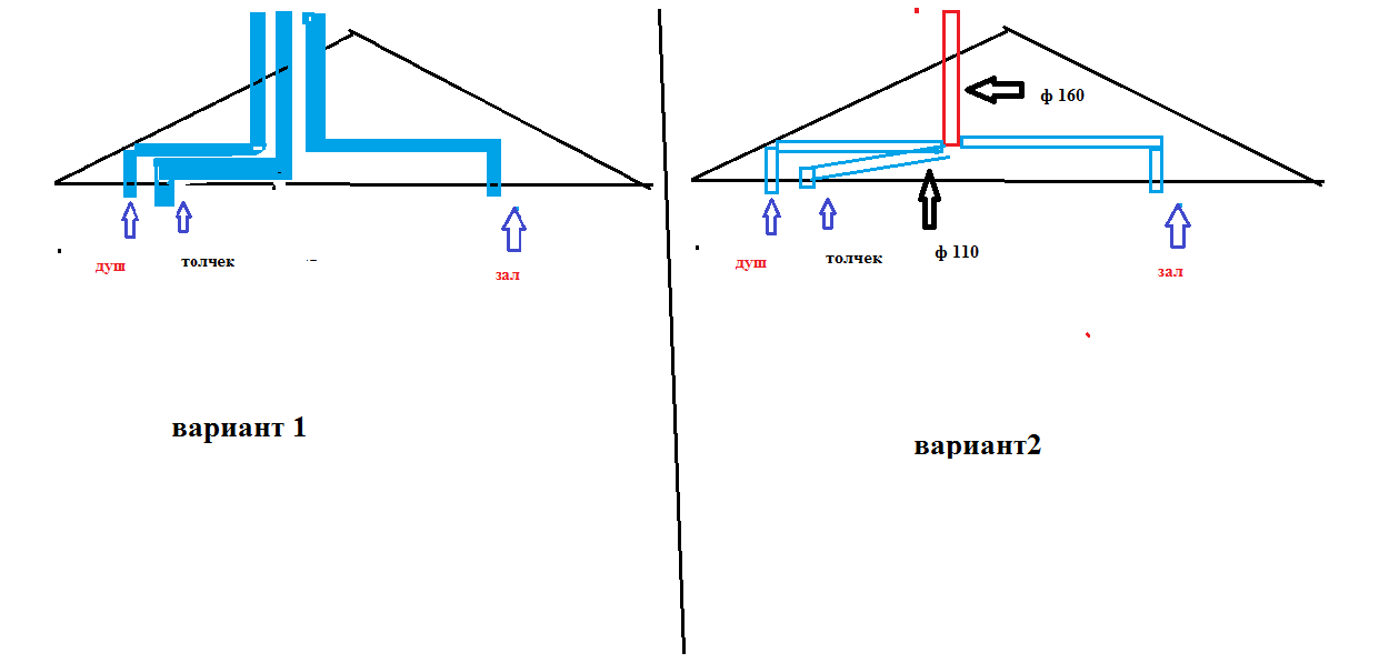

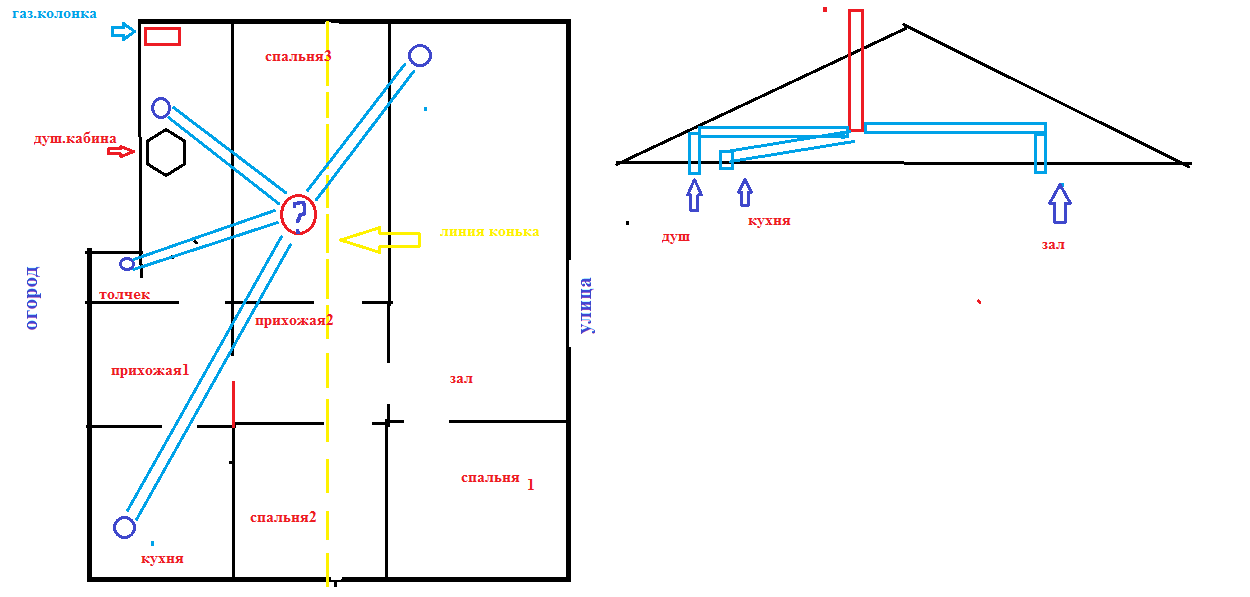

В связи с этим вопрос: Я ХОЧУ НА ОДНУ ДЫРКУ ВЕНТИЛЯЦИИ ПОСАДИТЬ ТРОЙНИК ДЛЯ принудительной вытяжки и естественной вентиляции.
Чтобы не было выхлопа когда работает моя вытяжка, на выходе ест. вентиляции должен стоять обратный клапан. Но тогда получается, что мой обратный клапан на естественной вентиляции будет ВСЕГДА ЗАКРЫТ? Т е я убиваю априори свою естественную вентиляцию, если ставлю вместе с ней вытяжку через тройник.
Что-то я совсем не поняла, варианта с тройником для ест вент и принудительной вытяжки совсем не существует???
Получается, схема 1 с тройником (вид сверху) при любом раскладе нерабочая для естественной вентиляции (обратный клапан будет всегда ее держать закрытой при хорошей тяге в вентканале и закрытой форточке)?
Схема 2 - "возьми круглую трубу под вытяжку, засунь ее в квадратный вентканал канал - затолкай повыше к соседям. Что останется в сечении, то будет работать как естественная вентиляция и обратки не будет, т к выхлоп полетит наверх." - единственно возможная?
Схема к предыдущему посту
Milla123 написал:
Вердикт таков: обратный клапан ставится с вентилятором. Вентилятор включен - он толкает клапан, клапан открывается. Когда вентилятор выключен, то клапан закрыт.
На естественной вентиляции от кухонного зонта ровно наоборот. Клапан закрывается когда включен зонт. Выключена - открыт под собственным весом заслонки.
