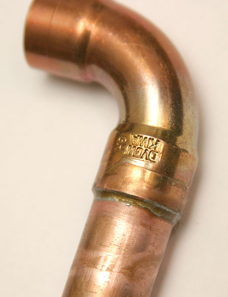

здесь об этом написал (первый но вполне удачный опыт пайки меди):

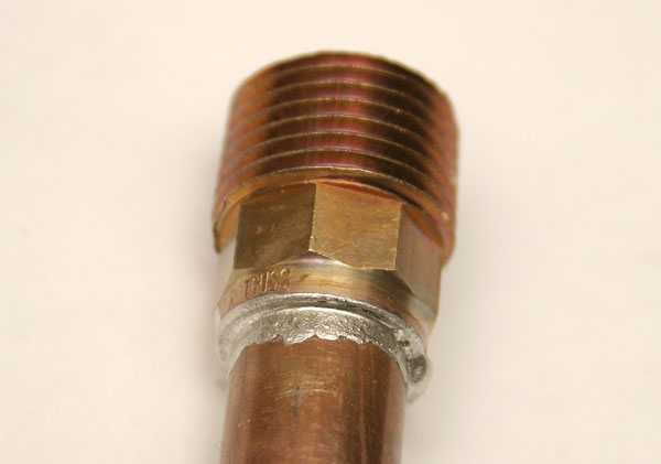

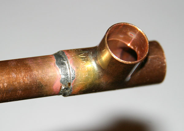

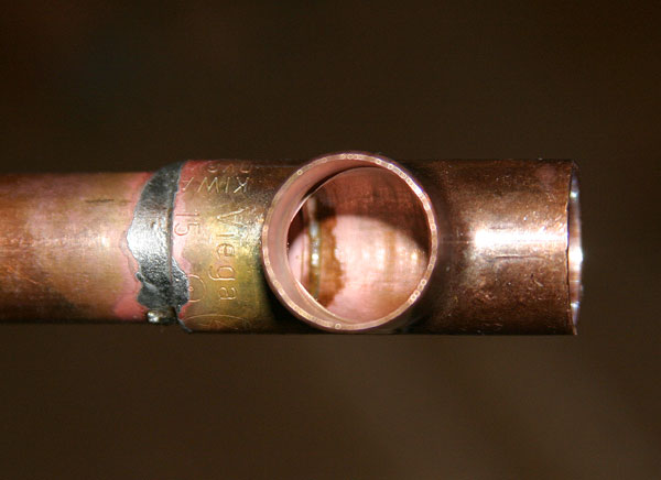

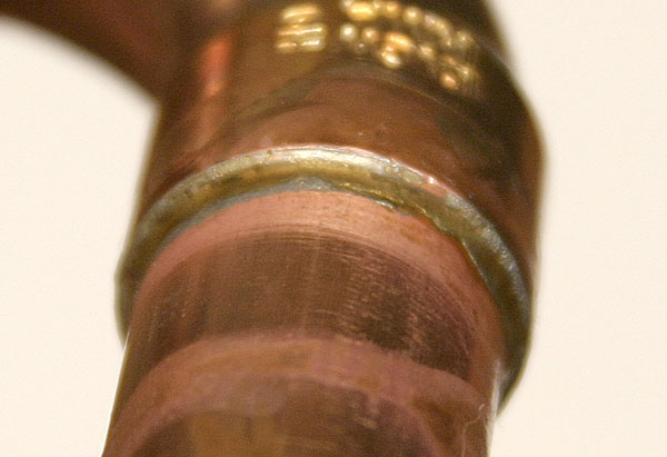

Сегодня тоже пробовал паять медь. Сначала получалось грубо и некрасиво (видно на первых фото), но потом я понял, что это из-за толстого припоя (3 мм). Он плохо разогревается, сам охлаждает медь и пачкает трубу из-за большой плоскости прикосновения. Я сплющил его, разрезал щипцами вдоль на 3 полоски примерно по 1 мм и стало совсем по другому. Плавится быстро (менее вероятно пережечь медь), и красиво вроде получается. Еще на фото внутренней части фитинга видно, что припой полностью появился по всей окружности. Вроде все сделано правильно. Как я понял, нужно зачищать ровно столько, сколько нужно.
очень даже неплохо ))
