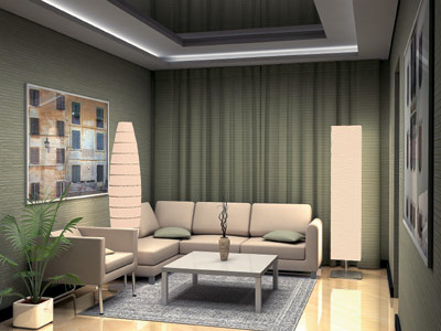

Здравствуйте,
Пытаюсь разобраться с возможными вариантами материала для прозрачных панелей подвесного плиточного потолка.
За некотыми из них собираюсь поставить подсветку.
По внешнему виду (плитки, не направляющих) хотелось бы получить что-то вроде
  1. , только подсветку желательно изнутри
  2. , без учета зеркальной плитки.
Проблема стандартная - не могу определиться со всеми недостатками решений и выбрать финальный вариант.
