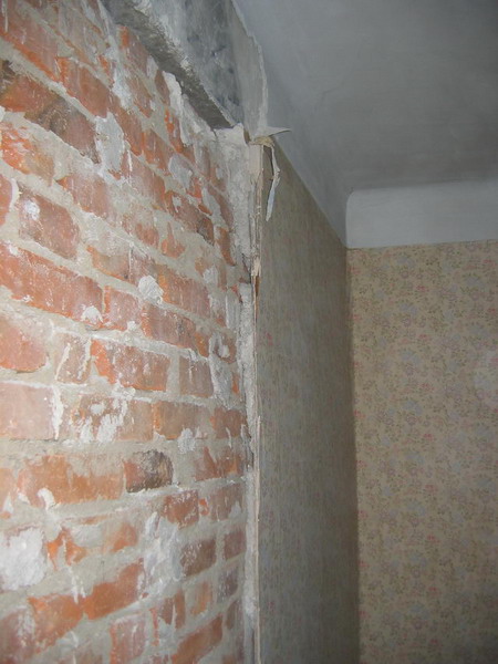

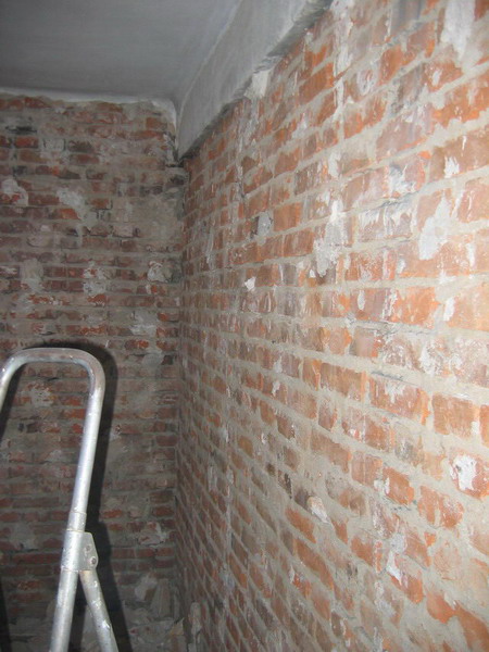

приветсвую
вот делаю ремонт в старом доме, стены кирпичные, были отделаны советской сухой штукатуркой (жалкое подобие гкл, только качество хуже сильно, листы приклеены были на клей вроде современного перлфикса)
все это добро я оторвал + штукатурку с потолка (получилось примерно 1700кг строительного мусора!)
теперь стоит вопрос - штукатурить ли эти стены или обшивать гипсокартоном.
стены вроде бы вертикальные, хотя и не ровные.

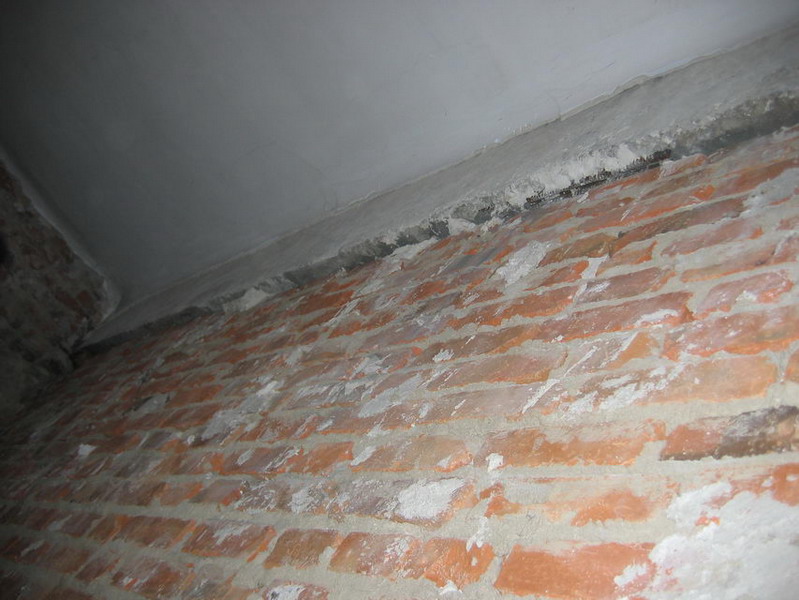

штукатурить предполагается заподлицо с балкой-ригелем (другую комнату я уже закончил - делал гкл, и зашил заподлицо с балкой, пустив стартовый профиль по нижней грани. саму балку просто отшпаклевал)
толщину штукатруного слоя можно прикинуть по фотографиям - примерно 3-5см.
в прошлой комнате вопрос не стоял - там кривизна стен была до 5-7см - отклонение от вертикали - я обшил гипсокартоном. но тут стены значительно ровнее, хотелось бы оштукатурить.
плюсы гкл для меня - не дорого и я могу сделать это сам.
штукатурка - придется нанимать мастера, вряд ли я найду время учиться этому ремеслу.
вообще, я сильно сомневаюсь в возможности штукатурки на такую толщину. по все же ваше мнение - штукатурить или гипсокартонить?
см фото

Ставь маяки, на смесь алебастра и гипсовой шпаклевки (1:1), сохнет минут 20, так что выровнять успеешь. Дальше правилом по маякам и все путем.

У Вас хорошая кирпичная стена, я бы думал о штукатурке. Будет стена, а не перегородка. Гипрок конечно же проще, ровнее и быстрее делается, но мне кажется необязательно штукатурить таким же (3-5 см) толстым слоем только чтобы сравнять заподлицо с балкой. Может ограничиться слоем в 1-1,5см, а к балочке сделать плавный переход ?
И еще, я из Вашего сообщения не понял, а чем Вас изначально неустроила советская штукатурка и Вы ее
avkie написал :
это добро я оторвал
Она осыпалась, отваливалась, или Вы просто решили ее удалить и все?

во-первых он местами отклеился от стены - стена дышала. во-вторых, поверхность была сильно неровная, ямы, волны, шишки. воощем я начал отрывать те листы которые "дышали" - чуть пошевелил - все осыпалось... пришлось отрывать все.
в этой комнате я уже не стал тратить время на обои - оторвал все нафиг.

дело в том что высота потолка 2900, балка около 400. я планировал делать 2-х уровневый потолок но где то второй уровень должен был быть на середине балки (т.е. -150-200мм от нынешнего потолка.) и вторая ступенька в 3см (именно столько там и будет - это видно по 1 и 3 фото) меня не очень входновляет.
причина по которой я против перлфикса - вот см рис. дом 60года прмерно, штукатурка во всей квартире отваливается листами вместе с клеем, причем так по всей квартире - я одну комнату уже ободрал и закончил (делал стены и потолок из ГКЛ, ровно но все таки прочность стен меня не радует - нельзя к ним ничего толком крепить, т.е. от полок пришлось отказаться в пользу отдельностоящих стелажей, но тут вариантов не было - стены на 7см уходили от вертикали)
к к слову - местами этот клей так хорошо прилип что я скалывал зубилом и кувалдой по 1-см кусочку, но от советского гкл - все равно оторвался. но простояло же это все как то 45 лет...
