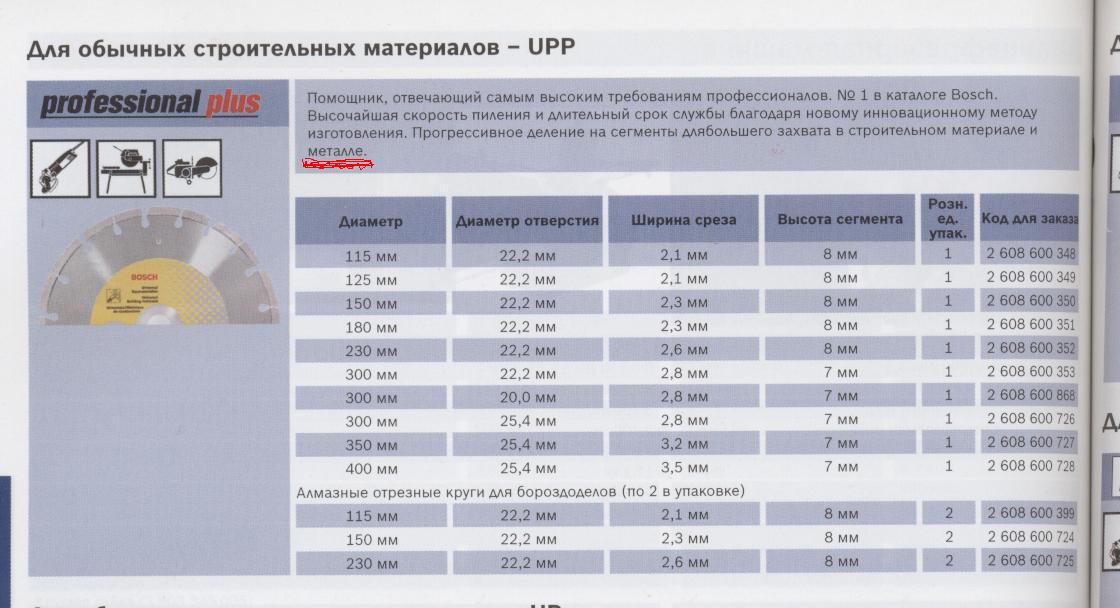

Есть специальные круги для бетона и резки арматуры одновременно. Стоят правда подороже. Перед новым годом покупал себе болгарку Бош - мне такой предлагали. Типа новая модель и все такое. Выглядит и правда солидней простого диска по бетону.
...Алмазные диски неприемлемы для реза металлических конструкций, либо стальных и алюминиевых листов...
Про арматуру в бетоне ничего не написано. :-(
Регистрация: 17.06.2006 Иваново Сообщений: 612
wall_design написал :
Подтверждаю. Видел новый проспект бошевый у дилеров, там явно написано что нвый диск подходит и для металла. Дорогие тока они заразы..
Это или "развод", или там не алмазы, или алмазы, но имеются в виду металлы и сплавы, не имеющие в своём составе железа, или такой инструмент может использоваться только на низких скоростях резания с принудительным охлаждением, или такую рекламу могут давать только уроды.
