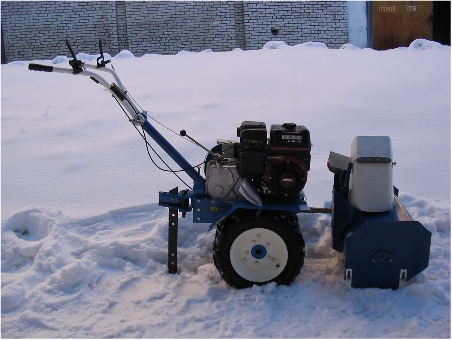

Еще раз спасибо за ссылки.Съездил по Вашему совету в Техноторг.Мучал консультанта в течении часа.После разговора с ним сошлись на мнении ,что идеальным выбором будет Салют с движком "BRIGGS & STRATTON" 6 л/с.Он единственный производиться в США ,считаеться профессиональным с ресурсом 5000 м/часов,против 3000 м/часов у "BRIGGS & STRATTON" 6,5 л/с который являеться бытовым и производиться в Китае.
У моей старой знакомой нашелся друг, который 8 лет занимаеться продажей мотоблоков.Вся информация полученная в Техноторге была им подтвержена.Оба отговаривали меня от покупки Невы в связи с цепным приводом у онной, против шестеренчатого редуктора у Салюта и высоким центром тяжести из-за чего Нева все время норовит завалиться набок, плюс масса на 23 кг больше.Так что пока выбор сделан в пользу Салюта.
Навесное у них НЕ взаимозаменяемое.
Снегоуборщик у Салюта полное г.Лопасти выбрасывателя сделаны из бракованних даталей от самолетного двигателя нарезанных на более меньшие куски.Из-за их неправильной формы и расположения вместо вабрасывания снега на (всего) 1,5 метра они (за несколько минут)забивают снегоуборщик.К лету завод обещал выпустить новую доработанную конструкцию.
Фрезы после обкатки лучше заменить на более мощные и надежные производства Тушинского завода.
Жду отзывов.

Кто Вам сказал, на Неве-МБ2 нет редуктора? Как раз Нева, первый средний мотоблок с редуктором (с 1991 года). Вас ввели в заблуждение. Цепной редутор на МБ-1. Меньший вес - не преимущество, а недостаток Салюта.
По поводу навесного, На Неву можно устанавливать любое навесное, предназначенное для МБ-1 (МБ-2) - самые распространенные (Луч, ОКА, Каскад, Нева). Поэтому, наверное :-), и снегоуборщики и косилки работают...
К примеру, вчера на своем МБ-1 "Нева" с навесным снегоуборщиком СМБ-1 успешно расчистил 800м дороги до дачи (по полю), а сугробовы попадались высотой по пояс...
