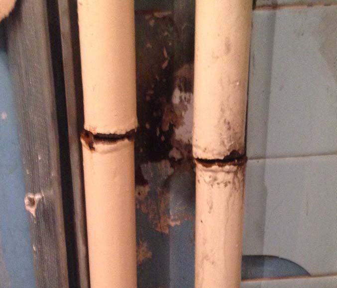

Господа, доброго Вам!
Ситуация произошла не со мной лично, но хочется попробовать разобраться в произошедшем.
Со слов представителя УК: было отключение ГВС, на вторые сутки произошел порыв одновременно(!) стояков ХВС и ГВС на 5 этаже здания (дому, кстати говоря, около 20 лет)
Интересно то, что произошло одновременно на обеих стояках.
Можно ли связать с тем, что на каких-то этажах стояки "заанкерили" стяжкой?... и в какой-то момент сварные соединения не выдержали циклических нагрузок..
может есть другие версии?

ездил сегодня на место происшествия, по факту: в квартире, где произошел порыв и в верхней плите перекрытия, и в нижней плите стояки заделаны жестко. прошли по всему стояку (кроме двух квартир - не было жильцов) - в каждой квартире жесткая заделка, гильз не видно..никаких резьбовых соединений тоже нет.
полотенцесушитель на другом стояке. соответственно, компенсации никакой в пределах этажа нет.
при этом, в пределах же этажа температурное удлинение стальной трубы - на 2,7 м высоты , составляет 0.7 мм для ХВС (остывает от 25 градусов комнатной температуры при отсутствии водоразбора по стояку ночью до 5 градусов при разборе), 1.2 мм для ГВС (остывает от 60 градусов до 25 комнатных при отключении теплоносителя)
в принципе, очень незначительные изменения длины. но других причин я не вижу..

Некачественная сварка в качестве причин не рассматривается? Возможно даже уже подтекало до отключения стояков, а отключение стояков окончательно сделало своё дело. По фото особо не видно, качество оставляет желать лучшего...

на фотах лопины по шву в очень сильной коррозии... делайте выводы.
Это механическое повреждение трубы и судя по всему это было не скручивание, а осевая нагрузка. Вы бы поинтересовались что именно делали слесаря в подвале в дни отключения воды. Скорее всего ваши стояки до начала их работ были механически закреплены в подвале, после сварочных работ они их оставили в подвешенном состоянии. После наполнения трубопровода, под весом воды и самого металла стояк просел и лопнул в самом слабом месте.

Mutru4, не аргумент. Автор сам себе противоречит если что. "и в верхней плите перекрытия, и в нижней плите стояки заделаны жестко", но в то же самое время не поленились пойти по этажам и поискать резьбовые соединения у соседей. Зачем ходить если всё жёстко заделано)))) К слову сказать трубу вообще невозможно зафиксировать жёстко в междуэтажном перекрытии простым раствором. Там как минимум нужно кусок арматуры приварить и залить всё это бетоном для осевой фиксации. Так что даже если вам кажется что труба зафиксирована жёстко, это вовсе не так. При замене стояков слесаря даже бетон никогда не долбят в квартирах где нет гильз, а просто немного проворачивают срезанный стояк вокруг своей оси и аккуратно его вытаскивают из гнезда.

При разрыве рваные края должны соответствовать...этого не видно. Скручивание, думаю. В любом случае, без ведома УК такие вещи не делаются. Им и отвечать и по закону и по уму.

В данном случае, стояки закрыты коробом почти на всю свою высоту. Таким образом, механического воздействия со стороны жильца быть не могло.
Трубы прямо замоноличены в плите, и еще вдобавок окрашены сверху. Целостность ЛКП и позволяет говорить об отсутствии продольных смещений трубопровода.
Вчера грубо попробовал просчитать напряжение, возникшее на стыке: вышло около 13кН. Сварной шов по грубым представлениям способен выдержать 100 кН.
Так что, здесь можно говорить и о низком качестве сварного соединения, но нельзя забывать о усталости металла. Циклические нагрузки разрушат даже самый качественный шов..

nrjst, знаете, не хочется с вами спорить не видя в живую последствия данной аварии или не имея как минимум фотографий мест вхождения трубы в перекрытия, но как можно объяснить последствием цикличной нагрузки такую большую и главное одинаковую по ширине щель между обломанными краями сразу на обеих трубах? Температура то у них сильно разная, поэтому и линейное удлинение должно отличаться.
