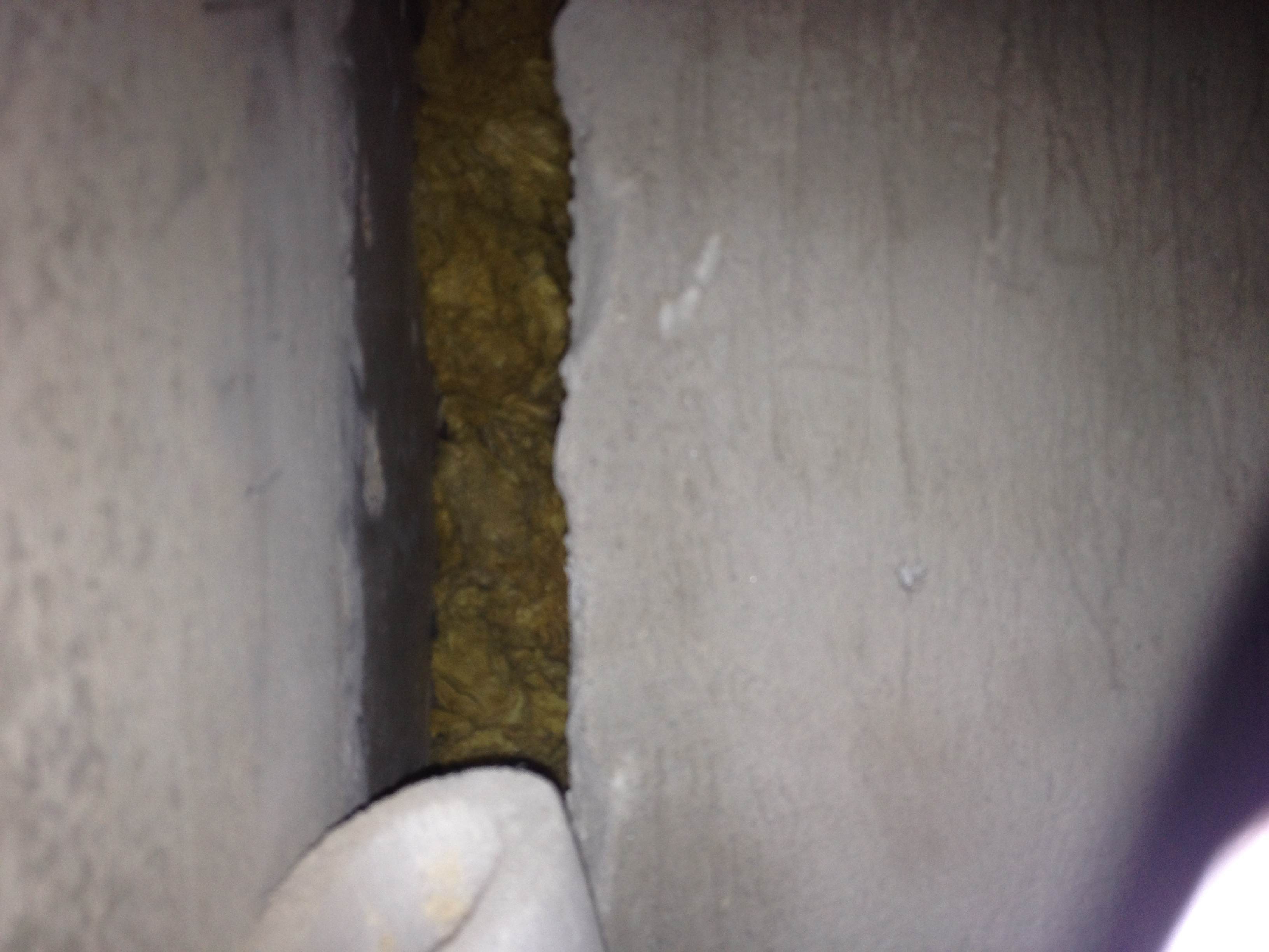

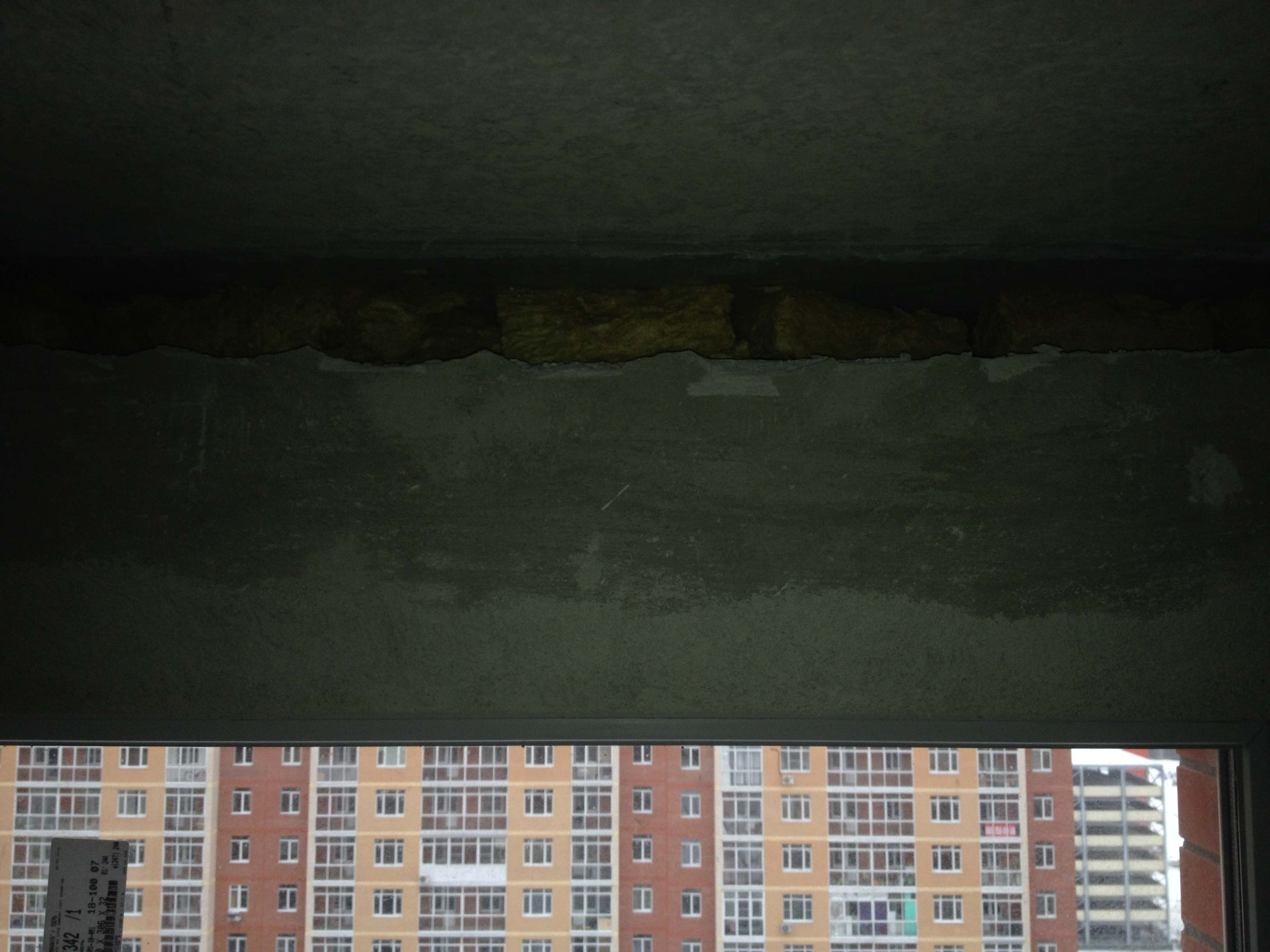

Имеется проблема с промерзанием шва между внешними стенами и потолком в торцевой квартире, в монолитной новостройке (последний этаж, теплый чердак). Изначально стык был оштукатурен чем то на цементной основе с толщиной слоя от 5 до 30 мм. Сверху в некоторых местах были трещины до 3 мм, шов в морозы был холодный и из щелей дуло. Соседи рассказывали, что у некоторых стыки промерзали и весной бывали потопы (квартал А 101, Коммунарка). Разбив шов была следующая картина - аналог вилатерма пустотелый, который в большинстве своем имел зазоры по вертикали (засунуть 3 см в щель 4 см это верх культуры). За ним как попало лежат огрызки ваты и между ними щели.
В голове есть несколько вариантов как сделать и не знаю какой оптимальней, поэтому прошу совета. Оставлять ли минеральную вату, заменить ее на Роквул например? Или вместо ваты запенить (косичками диаметром по 2-3 см) зимней проф пеной? Или совместить снаружи 20 см ваты, потом пена. Со стороны квартиры однозначно закрою полнотелым вилатермом большего диаметра и буду штукатурить. Заделывать наверное лучше штукатуркой на цементной основе, чтоб трещин не появилось? (последний этаж и нагрузка на потолок постоянная как мне кажется).

Gennadiy написал: Или запенят снаружи насверлив в кирпиче дырок или доложут минваты с теме же щелями.
Gennadiy написал: Ну и вся прелесть межэтажных перекрытий с выходом на улицу без утепления,
Пусть лучше утеплят снаружи торец перекрытия, с заходом выше и ниже перекрытия, хотя бы по 20 см. Ну и щели ессно предварительно заполнят...

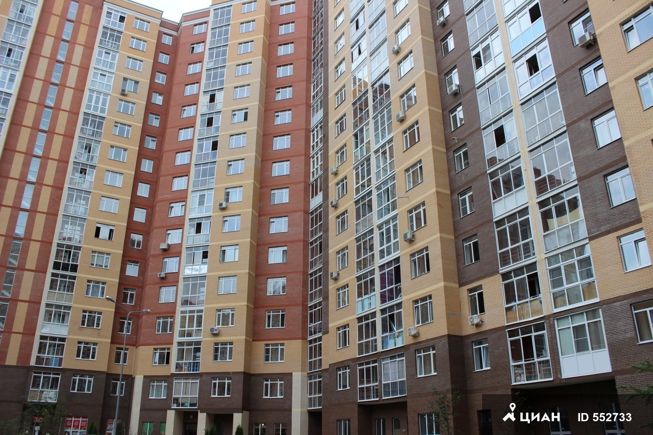

Резон, эх на это ни кто не пойдет, по крайней мере в ближайшие N лет, таков проект (и что бы что то поменять надо что бы много людей заняли активную позицию и писали в различные инстанции). Вот как дом выглядит (нашел в свободном доступе). На последнем этаже бордюр идет, он как раз закрывает потолочную плиту. Хорошо что герметичный, дожди были по осени и ветер сильный в квартире все сухо. А с швом что то делать надо, пока морозы сильные не грянули, а там уже мало что можно сделать и на чистовой уже выходить буду. По гарантии знаю что переделывали и по несколько раз в одной квартире, но это не вариант (не будут они разбирать весь шов до глубины, ну лежит там вилатерма аналог, ну запихали минваты, а то что между ней щели, ну и что...). И это одно из лучших по качеству строительства из новостроек, как бы странно не звучало.

Заменил вату, запенил, заложил в распор жгутом, оставил 1 см под штукатурку шва. Стена стала теплей, надеюсь правильное решение.
Вопрос в том чем штукатурить шов, что бы не было трещен? Грюнбанд, Ротбанд или в 2 слоя по 5мм Унифлот? Заранее признателен.

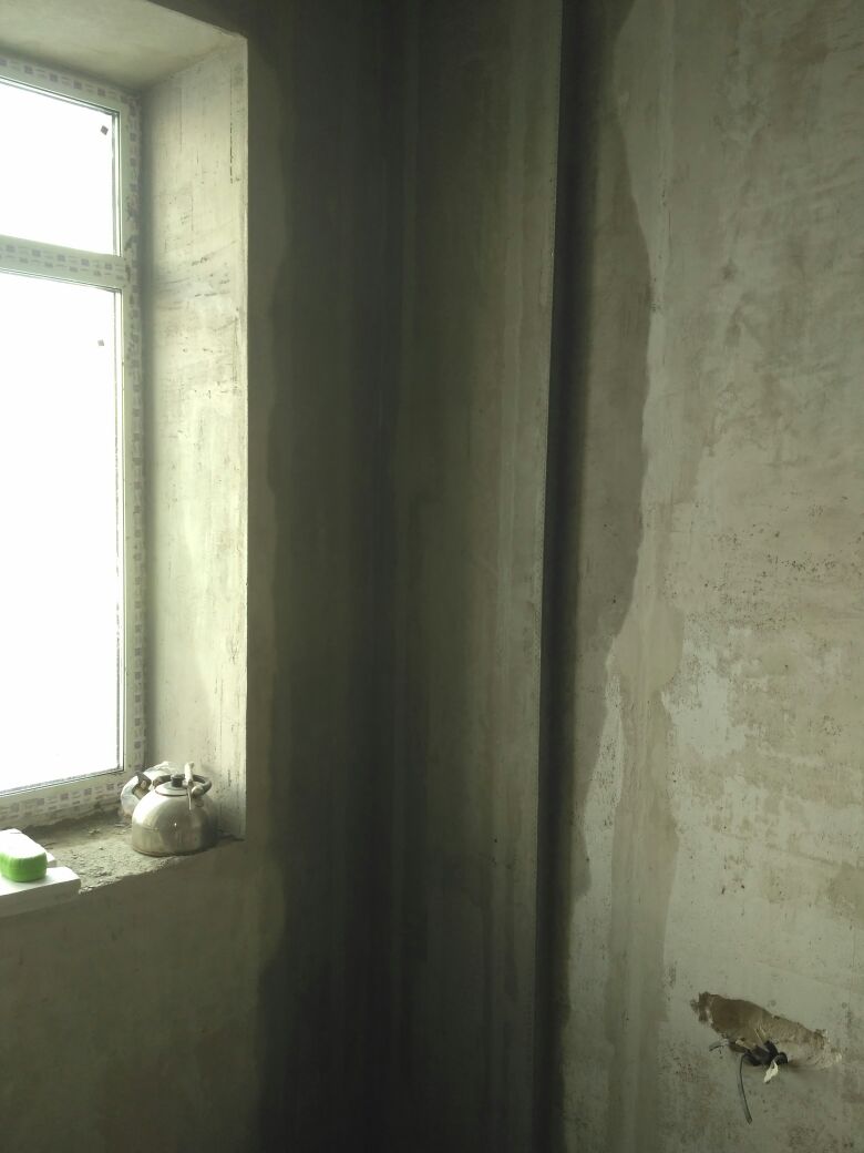

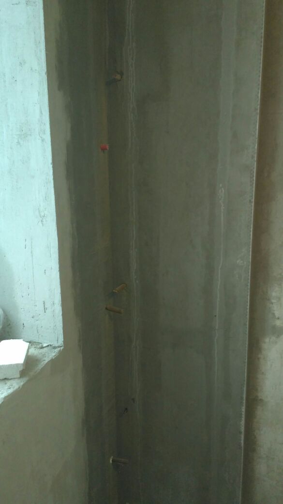

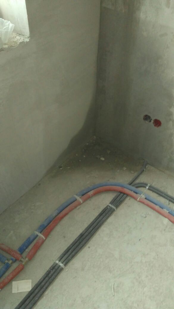

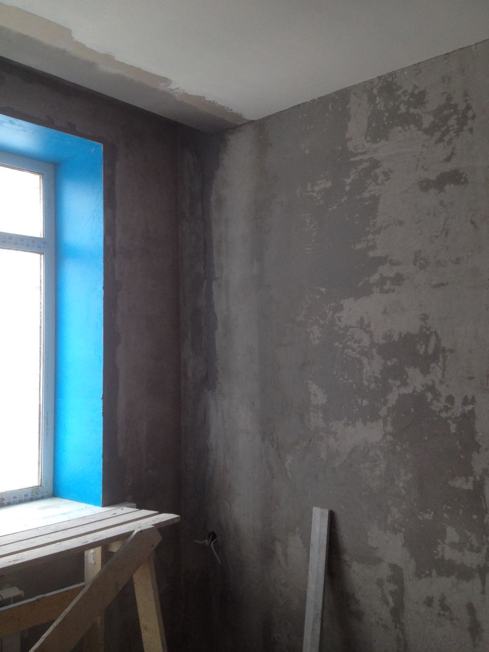

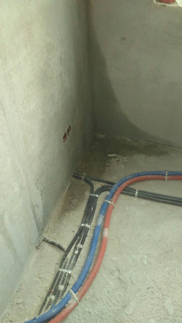

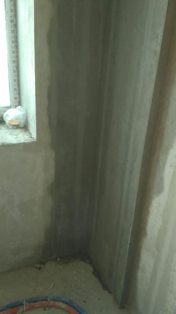

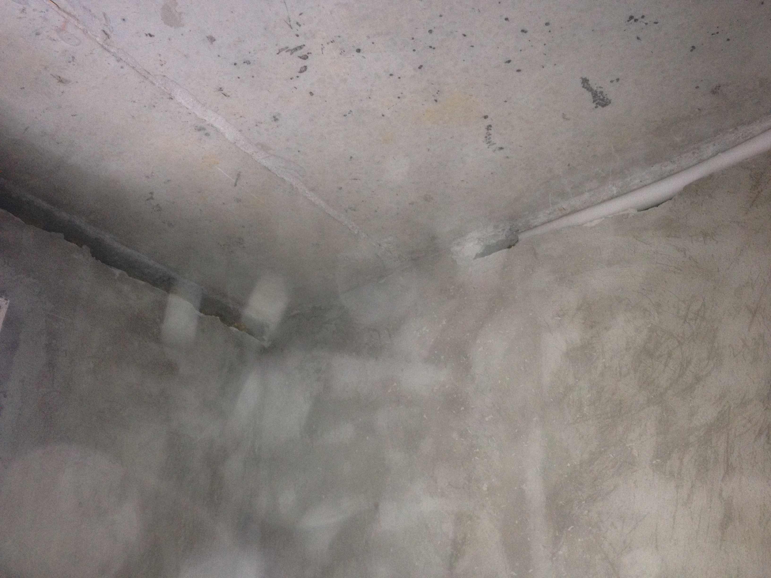

Ох уж этот Авгур, у нас в 17 корпусе угол промерзает у всех с 4го по 8 этаж. Точнее не промерзает, а весь мокрый и штукатурка не высыхает. Как это возможно заделать изнутри не подскажите? Вот так это выглядит у разных соседей.
ИгорьPurnesh
ИгорьPurnesh
Регистрация: 13.10.2009
Сообщений: 6080
08.03.2017 в 18:53:21
fank, никак... :sorry:
Сначала нужно убрать причину возникновения влаги...

08.03.2017 в 23:32:20
Существуют проникающие составы типа штукатурки против влаги. После обработки изнутри не промокает ничего и не конденсируется влага. Их применение наблюдал только в нежилых помещениях - финишное покрытие типа побелки.
В квартире, предполагаю, могут быть негативные последствия.
Гарантийный срок на дом истек?

09.03.2017 в 09:18:54
Нет гарантийный срок не истек, но все что предлагает застройщик это просверлить пару дырок изнутри и запенить (у меня так в пустоты между двумя слоями блоков внешней стены влили 6 баллонов пены). Соседи сверху обработали стену каким то материалом Глимс. Но я так понимаю за этим материалом всё будет мокреть и сыреть и в будущем образуется плесень.

09.03.2017 в 13:46:54
fank написал: все что предлагает застройщик это просверлить пару дырок изнутри и запенить
Бред! Пена не держит воду. Да ещё и активно разрушается на улице!.. :killyourselfbywall:
fank написал: Соседи сверху обработали стену каким то материалом Глимс. Но я так понимаю за этим материалом всё будет мокреть и сыреть и в будущем образуется плесень.
Смотря какой именно они использовали- http://na12.ru/catalog/75 Если ГИ, то всё правильно. Если просто антисептик, то влага и дальше будет проникать в толщу стены...

Сообщений: 9676
09.03.2017 в 16:19:39
fank, надо разбирать кладку стен со стороны квартиры не трогая облицовочную кладку.
