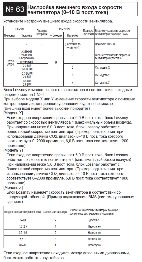

Вентилятор управляется постоянным напряжением 0-10V DC. Когда дома никого нет или один человек, я ставлю 2V. Когда дома 2 человека, ставлю 3.5V.

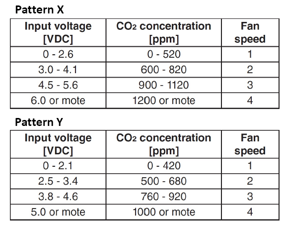

Какой датчик лучше всего подходит для измерения СО в квартире с вых. 0-10В?
GAMOTO, Речь не про СО, а про СО2.

Ким, Думаю, автор имел ввиду углекислый га СО2, а его контролировать в квартире и любом обитаемом помещении - весьма полезно.
Automatik написал:
Я так и понял. Допустим, автор перетрудился, много газу надышал, надо проветриться и проветриться.

Ну, не знаю, мне представляется, что за этим будущее. Кстати,
всё перечисленное (влажность, иные гадости) примерно с одинаковой скоростью накапливается в воздухе вследствие жизнедеятельности человека. Поэтому достаточно контролировать один параметр и по нему настраивать проветривание. СО2 - наиболее подходящий вариант, т.к.:
повышение СО2 сильно заметно влияет на самочувствие.
влажность может быть и в норме (в квартире особо влажно не бывает, чтоб сильно больше 70%), а СО2 идёт от человека всегда.
СО2 и всякие фенолы от мебели и всего интерьера накапливаются примерно одинаково, поэтому дополнительный датчик типа VOC тоже получается без надобности
Сама система - лишь датчик контроллер вентилятор, всё просто
Но целесообразность использования в квартире - вопрос неоднозначный, смотря что за квартира
Интересный момент: многие считают, что когда душно - это кислорода мало, а на самом деле это просто повышенный СО2, а кислорода человек мало тратит за вдох - вдыхает 210 000 ppm выдыхает 163 000 ppm, а вот СО2 вдыхает 400 ppm выдыхает 40 000 ppm.

Сейчас тоже буду делать рекуператор для двушки в новостройке. Сперва подумал - да, автоматика включения канальника от CO2 разумно. Но вероятно откажусь по одной причине - отключение принудительного притока легко может спровоцировать обратное опрокидывание тяги в приточном канале и привет шапка льда на фасаде здания. Финансировать ремонт фасада многоэтажки не готов.
Так что или регулировка оборотов от датчика, или постоянная работа, но не ON/OFF.
