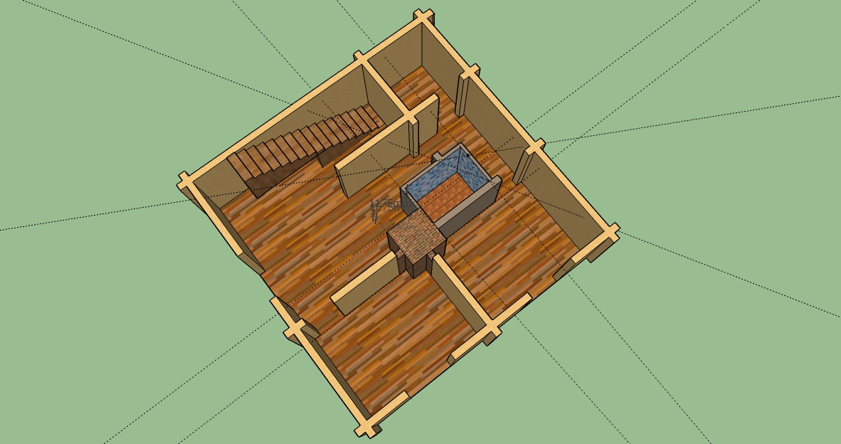

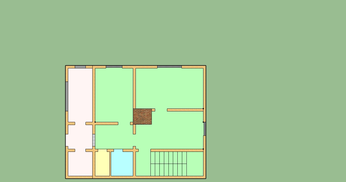

Пока зима и затишье, начал проектировать дом из бруса для дочки. В голову пока ничего не лезет. Дом будет строиться для постоянного проживания, а не для понтов. Поэтому нужен хороший продуманый проект. Может есть у кого то какие то мысли, по внешнему виду, планировке. Пока вот только стены набросал. В процессе создания буду выставлять чертежи.
Буду рад выслушать критику, пожелания замечания.

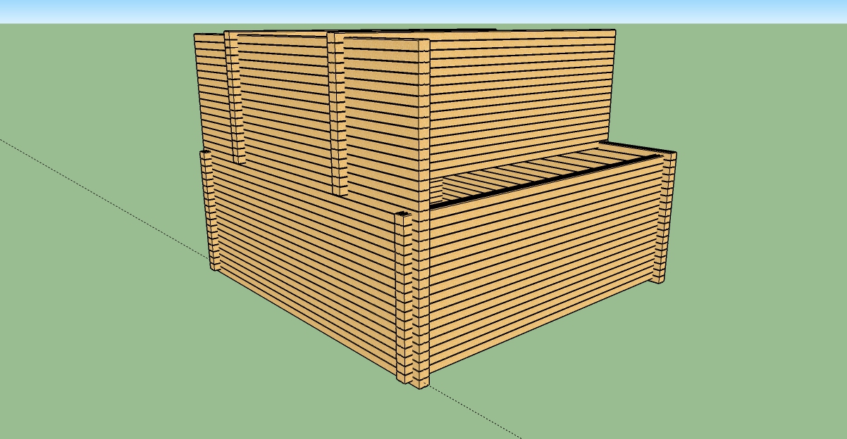

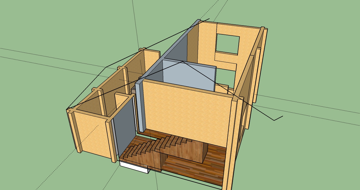

У вас стена с лестницей на второй этаж будет в щелях и противоположная тоже, но меньше. Внутренние перегородки усохнут на больший процент чем внешние и если они жёстко связаны с внешней стеной - то на последней будут сквозные щели на улицу. На Youtube куча роликов на эту тему.
LexxLexx написал:
Как на это повлияет лестница? Если я Вас правильно понял, то я не собираюсь ее жестко привязывать к стене, в целях рационального использования места она будет выполнять роль шкафа - кладовки - или еще чего то.
LexxLexx написал:

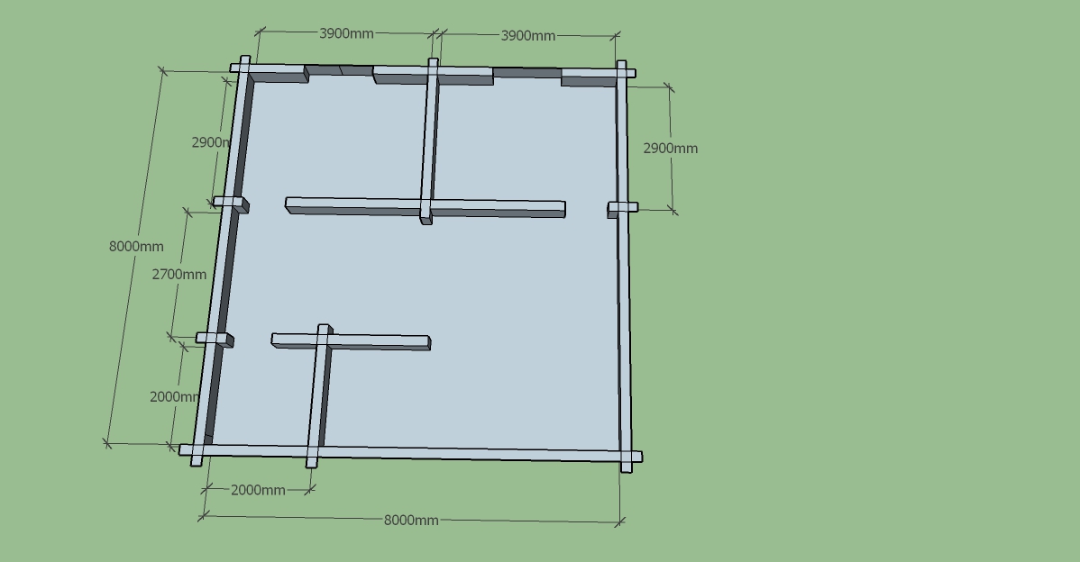

С этой проблемой тоже все продумано, при строительстве первого дома, в котором за 5 лет щелей нет. То есть такое появляется если брус собран на гвозди, нагеля забитые кувалдой, окна и двери без окосячки, то есть созданы препятствия для свободной усадки или одна из сторон внутренней стены висит болтается не зажата. Да и если что то не предусмотреть, дерево есть дерево, то щели будут только на внутренних стенах, а не на внешних. Да и не все стены будут перевязываться с внешними, только те на которые будет упор стен второго этажа, на подробном чертеже будет все видно.
Как видно из эскиза в доме предусмотрена печь, будет она или нет, но фундамент для нее предусматриваю, так как в первом доме для себя эту проблему пришлось решать уже после завершения строительства из за долгого подключения к газу.
По влажной зоне, душевая кабинка, тоже отдельный фундамент, как бы к печи хочу чтоб теплая была, но туалет туда не хочу. Туалета нужно 2, 1 и второй этаж, тоже продумать их размещение друг на другом. Вобщем проблемы больше пока по функциональной планировке.

Лестница мной упоминалась только как ориентир по стенам. К данной наружной стене жестко привязана внутренняя перегородка из бруса. Этот брус внутренней перегородки усохнет сильнее. В одноэтажном доме из бруса это не так критично. Но когда 2 или 3 этажа то эти этажи своей массой будут давить на эту перегородку. Получится так, что внешней стене будут трещины образовываться за счёт давления 2 этажа на более усохшую часть бруса перегородки. Та часть перегородки, которая связана с внешней стеной останется менее подвержена усадке. Этим "веером" вашу внешнюю стену и начнёт раздвигать.
LexxLexx написал:

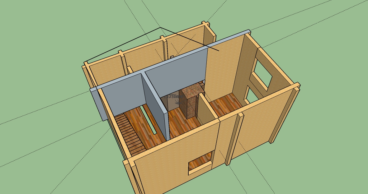

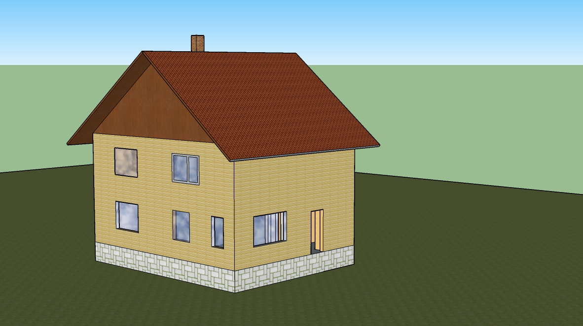

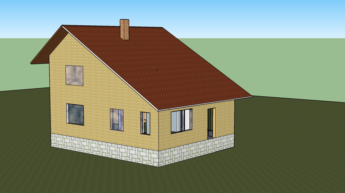

Я понял ход Ваших мыслей. Вот мне и нужно продумать планировку, что то привязать , а что то отвязать. Второй этаж жилой всего на половине дома и все стены внешние. Побыстрому набросал. Вы еще более дотошный чем я.
Ded_wg написал:
лестницу на второй этаж лучше размещать в центре здания - коридоров и проходных комнат будет меньше.

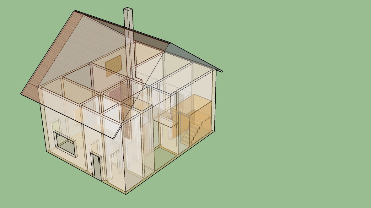

Спасибо думаю об этом, но в центре печь и при размещении в центре появляется бесполезное место. Проходная только кухня получается. Но это еще не окончательный вариант. Если на втором этаже будет 2 комнаты, то лестницу придется в центр впиндюривать. Если бы не печь, то проблем бы не было
LexxLexx написал: baikal, А вариант с винтовой лестницей не подходит? При высоте потолков от 2,5 до 3м она удобна и очень компактна
LexxLexx, Тут понимаете в чем дело. Участок уже с трашеями под фундамент, поэтому полет фантазии ограничен, увеличение его предусматриваю, но не хотелось бы уничтожать плодовые деревья. Под лестницу место предусмотрено, она будет независимая, поэтому расматриваю пока все варианты, в том числе и винтовые, прежде всего безопасность (маленькие дети), транспонтировка мебели и пр.

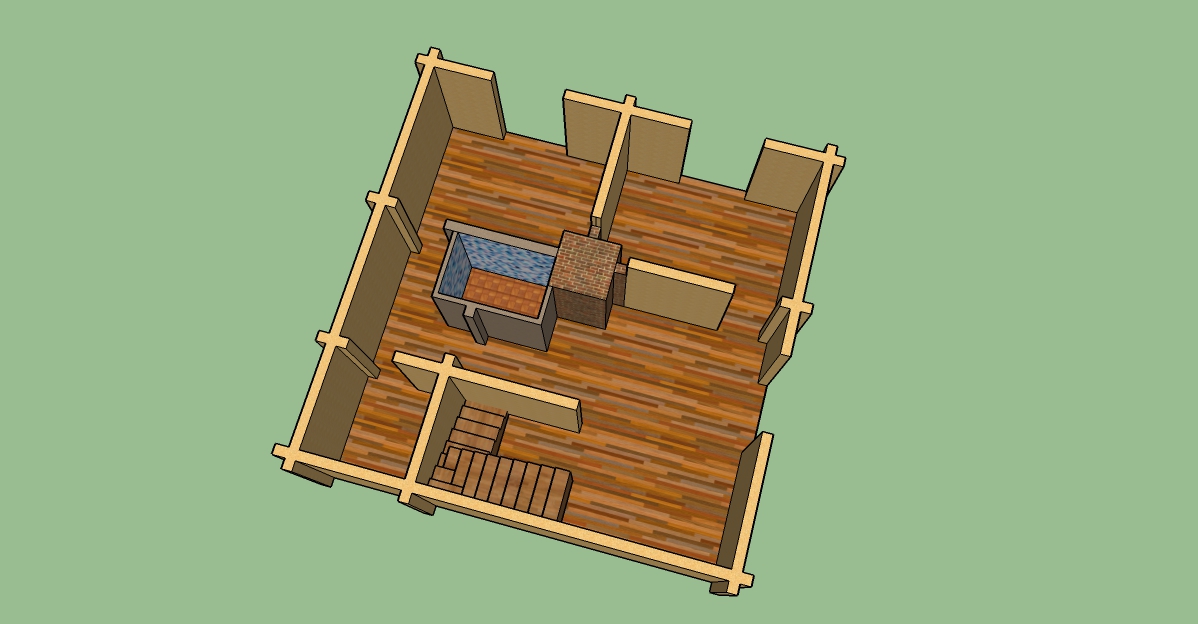

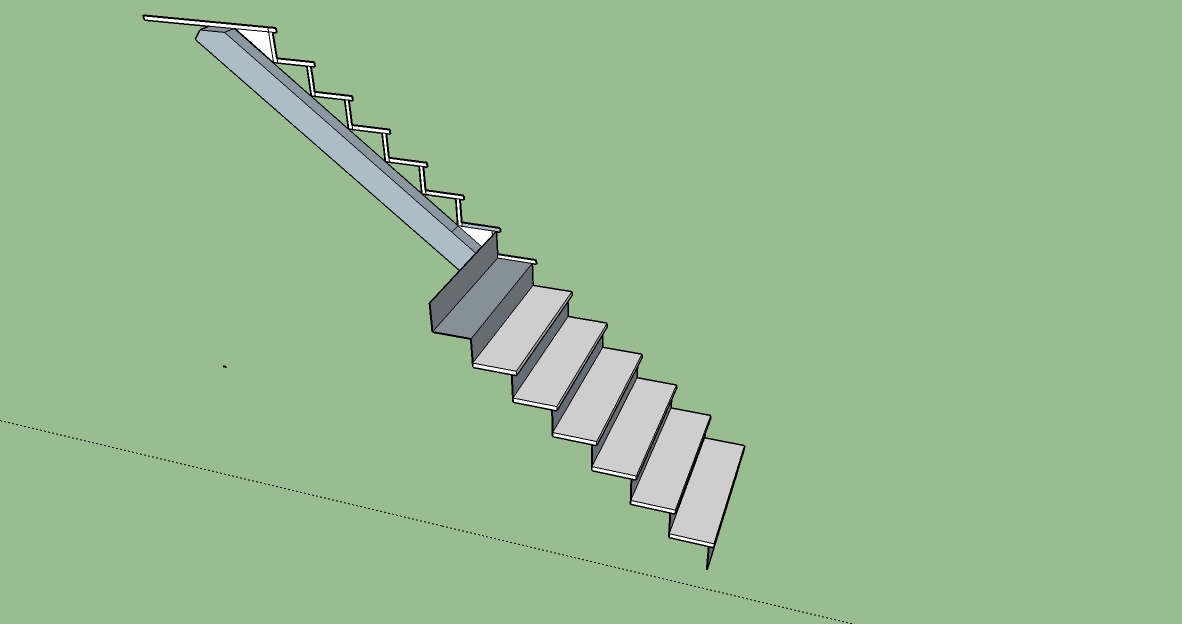

Вот набросал винтовую безопасную лестницу, но слишком большой диаметр получается, а меньше уже бутафория, в принципе по аналогу можно и угловую спроектировать. Эркер не хочу, проще уж всю площадь увеличить.
baikal, высота подступёнка 200мм - это много. Нужно делать не более 180мм. И не потому, что "дом для дочки"(с), (значит и для внуков), а потому, что правила эргономики никто не отменял.
Ded_wg написал: baikal, высота подступёнка 200мм - это много. Нужно делать не более 180мм. И не потому, что "дом для дочки"(с), (значит и для внуков), а потому, что правила эргономики никто не отменял.

Резон, Да я не понял, спасибо. Для ребенка 200 мм многовато, пожалуй соглашусь, да и сам старенький буду. У себя 200 мм делал о детях не подумал. Спасибо. Потаскаю ребенка определю оптимальную высоту.
baikal,не нужно таскать ребёнка, не нужно его мучить.
Запомните формулу: сумма высоты подступёнка и глубины ступени должна быть равной 450мм. При этом желательно, чтобы размер подступёнка не был меньше 150мм и не превышал 180мм.
Эргономика, она такая эргономика.

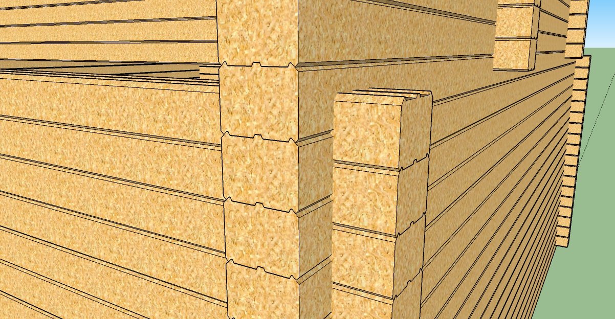

Продумываю соединения бруса в углах. Пришёл к выводу, что теплый угол может быть если он зажимает утеплитель, а не утеплитель заталкивать в щели. Как Вам такой вариант?
