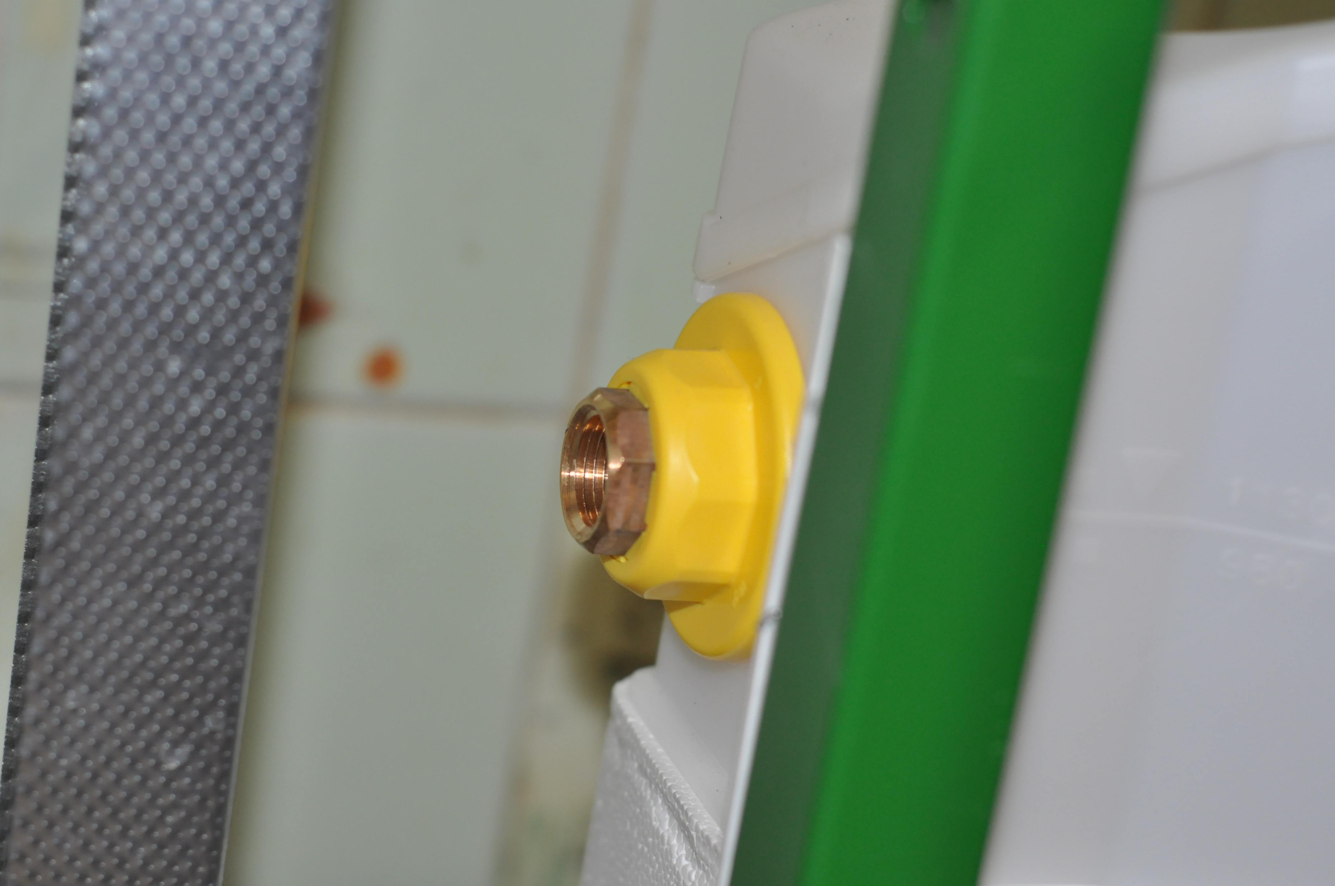

Доброго времени суток. В санузле сделана разводка воды из полипропиленовых труб. Установил инсталляцию Viega Eco Plus. Теперь нужно подключить к водоснабжению, как это можно сделать? Какие соединения нужно использовать? Может соединять с помощью американки?

skorpk, прикручиваете комбинированный угол с внутренней резьбой, либо неразъёмную муфту, ввариваетесь в уже имеющийся водопровод. В чём проблема то? Выложите фото того, что имеется.

Разъем подключения. Его можно перенести вверх

Что бы не украли :D В штуцер с внутренней резьбой вкручиваете американку с кольцевым уплотнением на конусе, и ответная часть американки на трубке в подающей трубе. Внутренний диаметр трубки 6-10 мм, больше не нужно. Медь, ПП али иное. Главное с термокомпенсационным изгибом.

Astravent, потому что американка может ослабнуть и потечь, а доступа к ней не будет... сделать неразъемное соединение, перед тем, как зашить - опрессовать и все...
