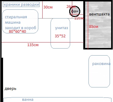

Здравствуйте
В последний момент поняла, что не учла наличие фановой трубы внутри короба и у нас не встает стандартная инсталляция :swoon , план прикладываю
нашла итальянскую инсталляцию 30см, но страшно ёё брать - ни отзывов, ни инфы толком, ни сервиса наверное : Инсталляция для подвесного унитаза узкая Migliore Quadra ML.QDR-27.663
еще приходит в голову вариант приставной унитаз + бачок зашить в короб и сместить относительно унитаза, читала, что так можно, но конечно хотелось подвесной и наверное сложно этот вариант реализовать? :cool:
дайте, пожалуйста совет, как лучше поступить
м.б есть еще инсталляции 30-32см не очень дорогие? м.б эта итальянская не так плоха?

Сусла написал: м.б эта итальянская не так плоха?
дело не только в том плоха или не плоха, а есть к ней запчасти или нет... Подумайте - на место узкой инсталляции вполне встанет обычный унитаз-компакт

В0д0пр0в0дчик, и от него с одного бока будет прекрасный короб для фановой, а с другой не менее прекрасный для разводки труб, а за ним внизу еще как-то вмещенная коробушка для того, чтобы трубы от разводки провести к точкам и сливная труба.. или не коробушка, а просто трубы... :scare
я уже выбрала хорошую ванну, термостат, раковину, шторку - всё одной фирмы, стильное, красивое, плитку достаточно дорогую выбрали, правда не успели купить, купили пока только смеситель на борт ванны с каскадным изливом, т.к цена была по акции... и тут бух, всё мимо, у нас будет такой огород вокруг компакта :scare
апд: простите, пожалуйста, за эмоции, я правда не хочу компакт :) хочу скрытый бачок, если бы было больше места - можно было бы рассмотреть компакт к пустому коробу, но у нас слишком маленький с\у, 30 короб + 65 компакт = 95 см, до ванны остается всего 70см
а меньше сделать короб не дает фановая

Сусла, скрытые бачки бывают 8 см толщиной, 8 см влезет бачок? Ширина 50 Отдельный бачек, без рамы. И приставной унитаз. Или с рамой, но чуть шире. При той же толщине бачка.
Посмотрел ваш рисунок, похоже подойдет. Если добавить еще см 6 к 30, это в чистовом, с плиткой

master.msk, а поставить скрытый бачок и со смешением приставной унитаз - нереально\сложно?

Сусла, а если унитаз перенести на место стиралки, стиралку на место раковины, раковину туда где сейчас унитаз? Вроде тогда все свободно встает и слив проще будет подсоединить.

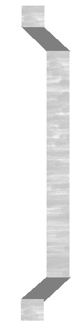

муж говорил с сантехником со стройки (квартира в новострое, там еще дальше продолжают строить), он предложил сместить фановую к стене, тогда влезет и 42см и даже м.б стандартная 50см.. но что-то меня немного смущает эта идея.. или это в порядке вещей?
будет что-то типа такого
но нам наверное это и не очень поможет, ведь инсталляция стоит на полу, а у пола фановая вернется уже к своему начальному положению..

Сусла, правильно смущает, сантехник хочет заработать, вам потом с этим смещением жить, во первых шум, прямая труба всегда лучше

Inter, спасибо, попробую нарисовать..
вообще очень хотелось поставить инсталляцию на место раковины, а туда, где сейчас стиралка с унитазом вписать столешницу см 55 глубиной, раковину в столешницу, под столешницу стиралку - очень гармонично бы всё было, но куда трубу слива от инсталляции.. прораб предлагал провести трубу слива через вентшахту , но только тонкую трубу от ванны, а от унитаза - "слишком толстая", но я почему-то думаю - если опасно проводить там широкую трубу, то и узкую не стоит..
про вентшахту: у нас 1 этаж, дом 5тиэтажный, вентшахта поделена на куски, сплошных пролетов между квартирами нет, сверху ничего не упадет, ароматов соседей снизу не будет
можно ли трубы слива прятать в пол? можно ли в фановой сделать "втык" слива ниже уровня будушего чистового пола, если его сейчас там нет? выше будущего пола фановая из пластика, муж утверждает, что ниже - металл
