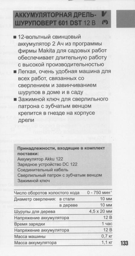

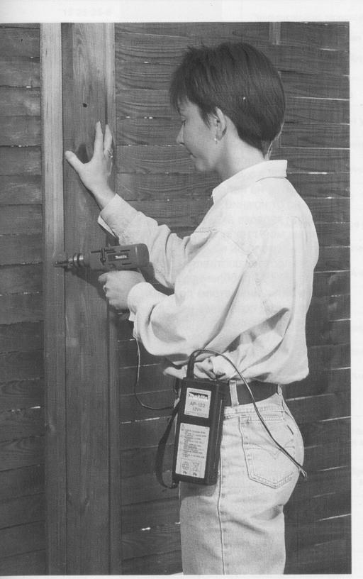

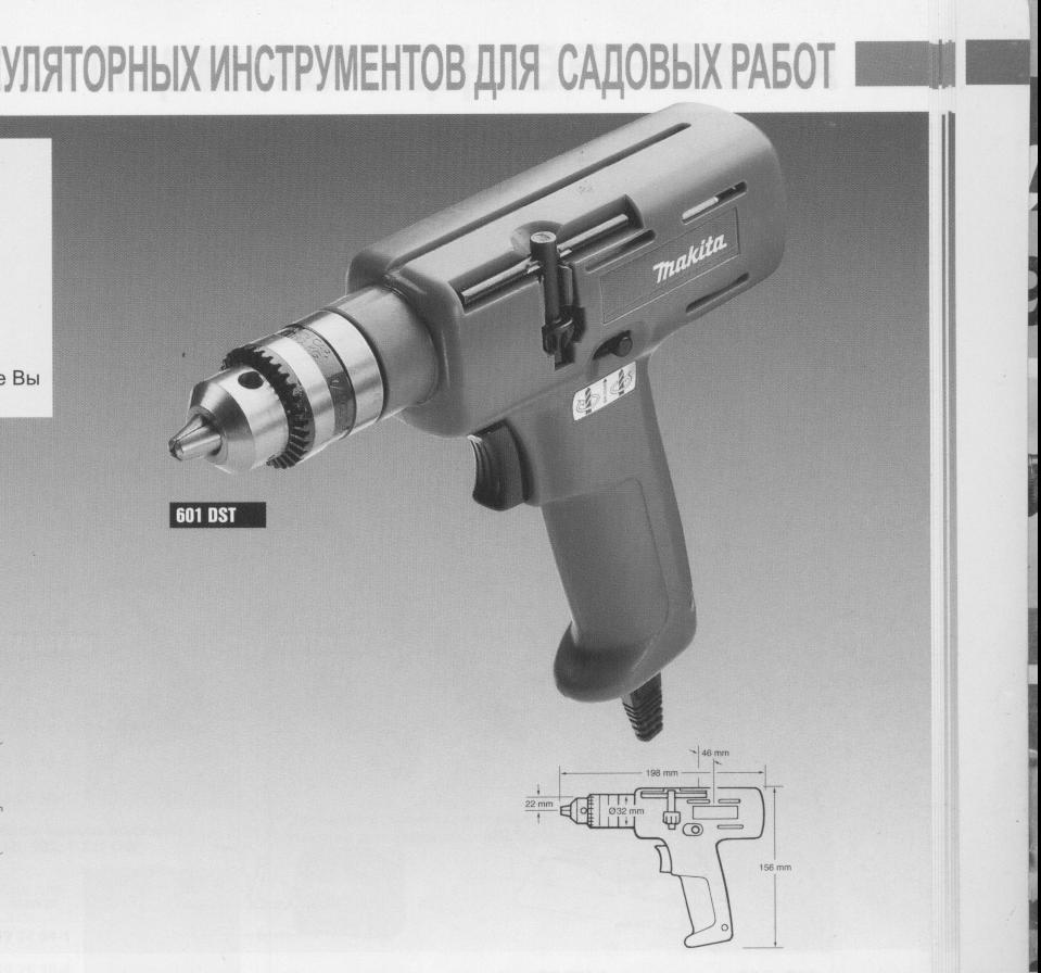

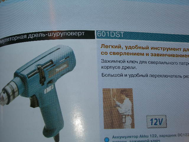

В каталоге Makita есть модель 601 DST с внешним 12В кислотным аккумулятором. О других информации не имею.
Вариант предложенный builder (автомобильное ЗУ) мне кажется более разумным.
Регистрация: 29.10.2005 Москва Сообщений: 39258
Alex___dr написал :
Модель довольно старая и я не уверен, что еще выпускается.
in my humble opinion
Администратор Регистрация: 13.03.2006 Москва Сообщений: 28223
Kvost написал :
В каталоге 2006 года присутствует...

я так понял,что у MAKITA 601 DST провод с колодкой сьемные, или ошибаюсь?
Модератор Регистрация: 29.10.2005 Москва Сообщений: 28307
valentin1961 написал :
Это просто 12В дрель, штатный аккумулятор в рукоятку не вставляется вообще.
