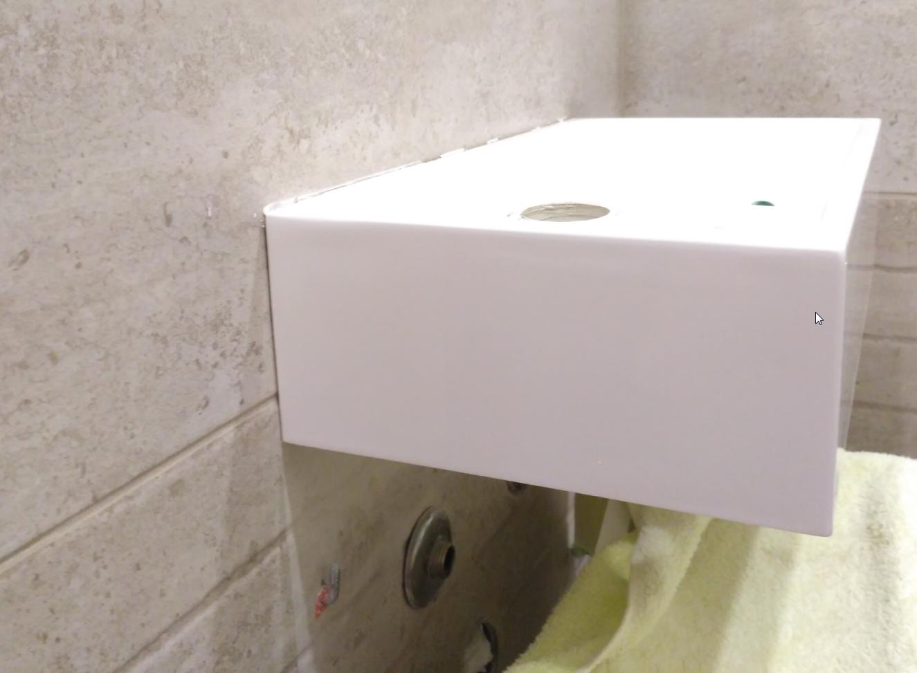

Доброго дня!
Мастер видимо нижний край раковины посадил на жидкий гвоздь.. ума не приложу как ее отнять от стены не разбив при этом! Зазор между стеной доля миллиметра. Это алес! (
Может клиньями аккуратно попытаться распереть.. будет толк против структуры гвоздей?
Тросиком, как сыр режут или стекло лобовое вырезают.
Клинья приветствуются, но без фанатизма.

Струна или капроновая нить. Останавливаться не стоит в процессе.
Регистрация: 17.12.2006 Москва Сообщений: 2065
Если все крепежи сняты ), то стоит подклинить сверху, забивая пластиковый или деревянный тонкий и длинный распор.
Подрезать лезвием, леской-плетенкой (дорого), струной. Леску перемещать медленно, иначе "горит" и рвется.

Может быть, там просто герметик и можно ножом прорезать?
asdoleg, ножом как цемент .. может это он и есть, хотя с чего вдруг.

crankser, ключевое "если сняты". Убедитесь, что все фиксаторы сняты (отсоединены). Возможно, раковина "садится" сверху в натяг, а герметик здесь не причём. Схема установки будет в помощь. Тем более вряд ли установщик будет использовать жидкие гвозди снизу. Для чего?
Реальность прозаичней.. это всего лишь был герметик!
Это дейсвительно железобетонная склейка.. непонятно зачем раковины крутят к стенам, при такой жесткой схватке всего лишь герметиком.
Ощущение цемента вызывало заклинивание ножа в узких местах и каменная пыль
crankser написал:
Не зря же вам про расклинивание говорили))))

Затем что далеко не всегда плиточный клей способен удержать вес плитки и раковины, а если ещё кто-нибудь прислонится... В общем прикручивайте раковины накрепко, в любом случае.
asdoleg написал:
Без вариантов - не поддавалось!
strider1978 написал:
Это понятно.. имел ввиду маленькие раковины как на фото)

Тоже столкнулся с такой проблемой.
Ставил раковину с тумбой, тумбу прикрутил, а раковину приклеил на санитарный силикон.
Через 3-4 года возникла необходимость снять раковину, думал просто ножом силикон прорежу, ан нет.
В итоге выдрал раковину с кусками кафеля.
Вывод для себя сделал, надо прикручивать.

crankser, вот и я раковину меняю, но неожиданно столкнулся со сложностями демонтажа. Лезвия ломаются, ацетон и Фэйрчайлд не помогают, народ ещё феном рекомендует греть, буду пробовать , но ищу и альтернативные варианты )))
Гитарная струна или капроновая нить.
Ещё есть кевларовые тонкие нити - они тоже подойдут.
Max Payne написал:
Max Payne, если где-то прижали с нулевым зазором - струна не пролезет. Соболезную тогда
