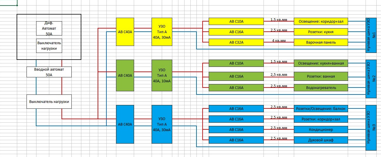

Уважаемые форумчане! Прошу покритиковать щиток. Перечитал, наверное, все темы по щиткам и для себя собрал представленный на картинке. Сомнение по поводу кол-ва УЗО. Если объединить (и что именно?) в 2 УЗО, то не будет ли перегрузки УЗО. Ведь сумма номиналов АВ под ними будет превосходить номиналы УЗО. Заранее спасибо за советы!

Замечания:
  • Слишком много всего на вводе. В этажном щитке оставьте диф 100 мА. А в квартирном - автомат.
  • Укажите счетчик на схеме.
  • Те УЗО, которые по 30 мА, возьмите на 63А, а автоматы перед ними на 40А - уберите, они не нужны.
  • На варочную панель кабель сечением 6 мм2
  • Кабель желательно прокладывать ВВГнг-LS
  • Модульку в щитке какого производителя планируете?

alx220, спасибо за комментарии. Этажный щиток для схемы нарисовал. Точные компоненты и хар-ки не помню. Что точно запомнил, так это диф от EKf на 50А. Читал, что на данном форуме этого производителя не хвалят. Поэтому решил продублировать автомат в этажном щитке автоматом подобного номинала в квартирном щитке. Вопрос по кабелю на варочную. Если варочная на 7кВт, то это получается около 32А нагрузка на максимуме. Под 32 вроде как 4 мм2 подойдет. Или не нужно кабель на пределе возможностей использовать? Кабель ВВГнг-LS уже выбрал. Спасибо. Что такое модулька?:) P.s.: Первый раз собираю щиток, поэтому в некоторых нюансах разобрался не до конца.

Глеб Абдулов, посудомой, аквастрож, реле напряжения, тёплый пол, ОПС, индикацию напряжения планируете?
Глеб Абдулов написал: Или не нужно кабель на пределе возможностей использовать?
Кабель прокладывается с запасом по мощности 20%. А если решите поменять оборудование - кабель будете перетягивать?
Глеб Абдулов написал: Что такое модулька?
Способ крепления АВ , АВ могут быть крепится по другому. alx220, задал вопрос по изготовителю: АББ, Легранд, Хагер, Шнайдер. Кстати у представленных брендов УЗО 40 А на 10 мА нет.

Глеб Абдулов написал: Что точно запомнил, так это диф от EKf на 50А
Меняйте на нормального производителя. megrad правильно перечислил:
megrad написал: АББ, Легранд, Хагер, Шнайдер

megrad, Пм, аквасторож, теплый пол и т.д. не планирую. Рассчитывал щиток собирать из комплектующих АВВ. На 10 мА только выше номинал УЗО выбирать? И реально ли на два Узо раскидать? Вопрос не в экономии, в целесообразности использования больше Узо, чем это необходимо.

alx220, а разве можно в подъездном щитке что-то менять.

{{post:5913912,а разве можно в подъездном щитке что-то менять.}} Можно, тем более если этот дифф не опломбирован, главное не превышать номинал .

Глеб Абдулов написал: На 10 мА только выше номинал УЗО выбирать?
У АББ УЗО на 10 мА мах только 25 А
Глеб Абдулов написал: Вопрос не в экономии, в целесообразности использования больше Узо, чем это необходимо.
Можно и одним обойтись. Проблема в другом: при одном УЗО при его сработке вся квартира останется без электричества; при двух УЗО вроде уже как то веселее, но... как всё сгруппировано, пополам или перекрёстно. И опять же как долго Вы будете искать причину сработки, особенно ночью. Получается , что УЗО должно быть в идеале мин. три (это моё мнение). Два УЗО на розетки, освещение, третье на потребители связанные с водой (СМ, ПММ, водогрей). Либо на них ставить дифы(цена вопроса). Опять же поставив розетки и балкон под одно УЗО рискуете в дождливую погоду остаться без розеток.
