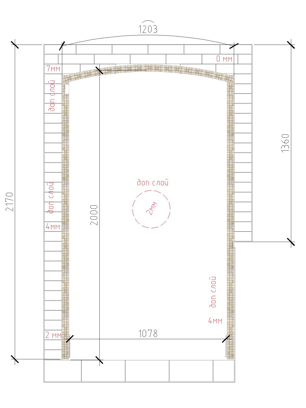

Стена — ГКЛ на утепленной лоджии. Была с прогибами. Поверхность под клинкерную плитку и фотообои (фреску). Шпаклевка финишная цементная Тайфун 32е. Смесь цемента, полимерного связующего, наполнителя и добавок. Теперь понимаю, что поторопился с применением финишной.
Вывел горизонтали и вертикали. Толщина слоя в отдельных местах получилась уже не менее 3мм. — Это макс толщина слоя, рекомендуемая производителем. После чего обнаружил, что диагонали также имеют прогиб — до 2мм — как раз посередине. Выходит, что ГКЛ был не просто прогнут, а стал винтом. По левой стороне завалена вертикаль. Если теперь устранять эту погрешность, то выйдет к краю (на котором будет вертикальный одинарный ряд клинкерной плитки) слой — до 7мм ! Как быть с выравниванием? И в нек местах сегодня появились трещины. То ли вчера слишком жидко развел.. То ли мороз при открывании окон.
— На всю поверхность, где толщина слоя от 3мм, ставить сетку? Поверх финишной проходить снова стартовой шпаклевкой, после чего снова финишной? Как это все будет держаться?
Если же оставить все как есть, то боюсь, что прогиб будет резать глаза. — При боковом свете от светодиодной ленты. При всем этом плитка по цоколю уже стоит.

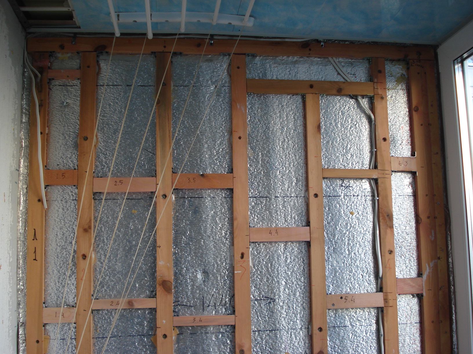

fyodor, Основное правило монтажа гипсокартона-он должен висеть без напряжений (именно напряжение является причиной трещин)1-наити место выступа и брусок под ним 2-вырезать небольшой кусок гипсокартона ,чтобы найти как идет брусок в длину 4-разрезать в высоту гипсокартон посередине бруска на всю глубину и шириной 1-2 мм 4-там наверняка брусок прикреплен к стене прямыми подвесами -снять подвес и затянуть брусок внутрь (тем самым снимаем напряжение с гипсокартона)5-закрываем обрезанные места кусками гипсокартона и шпаклюем используя сетку.Этот вариант будет грамотнее.
_наверняка брусок прикреплен к стене прямыми подвесами_
Крепление - на дюбеля-зонтики. Для выравнивания каркаса вставлял подкладки. Как здесь с напряжениями?
_затянуть брусок внутрь_
Здесь не понял.. Доп прижать саморезом, что-ли?
_5-закрываем обрезанные места кусками гипсокартона и шпаклюем используя сетку_
Вначале стыки - с серпянкой, а затем уже с сеткой - по всей плоскости. Так?
См. картинку. Вырезать нужно правый верхний угол. Предварительно - по третьему вертикальному бруску от окна (он не доходит до потолка). И по середине окна - по горизонтали (брусок №5.4). Но, как видно, два горизонтальных бруска не стоят в одной линии. Как здесь? Если по брускам, то часть стыка будет провисать. Видимо, надо переставить брусок..
К сожалению, в прошлом я не сфоткал этот участок с ГКЛ. По идее, именно по указанному вертикальному бруску и проходит стык двух листов. На практике существуют какие-то способы, чтобы это обнаружить? Может быть, магнитом? На стыке должны быть саморезы.. Если найду, то будет проще удалить нужный фрагмент. А, может быть, он как раз и выступает..
fyodor, Каркас не по феншую конечно - поперечные вообще здесь не нужны были(ладно идем дальше) Саморезы можно найти магнитом либо детектор металла (у электриков есть)У вас там подкладки под брусом 1-надо найти место подкладок и вытащить кусочек и до затянуть (подбить)дюбеля - все больше ничего делать не надо брусок уйдет чуть внутрь и горб исчезнет. Далее

Найти место подкладок и вытащить кусочек и до затянуть (подбить)дюбеля -все больше ничего делать не надо брусок уйдет чуть внутрь и горб исчезнет.
Понял. Это, если есть горб на каркасе, что не факт. В основном же проблема случилась из-за того, что гипсокартон встал горбато. Помню, было трудно с большим листом узком месте. А потом и забыл.. - Уж 2 года с тех пор...

На участках, где будет укладываться клинкер (см. схему вначале моей темы), я собрался устанавливать металлическую сетку - с креплением гвоздями к каркасу. Проволока 0.3мм с ячейкой 13х13. - Так посоветовали до общения с Вами. Все же на них будет повышенная нагрузка. Тем самым мы уменьшим нагрузку на гипсокартон и слой шпаклевки поверх нее. Как бы Вы здесь поступили? Нужно ли тогда поверх металлической ставить полимерную? Для лучшего представления схемы - вот узел.
