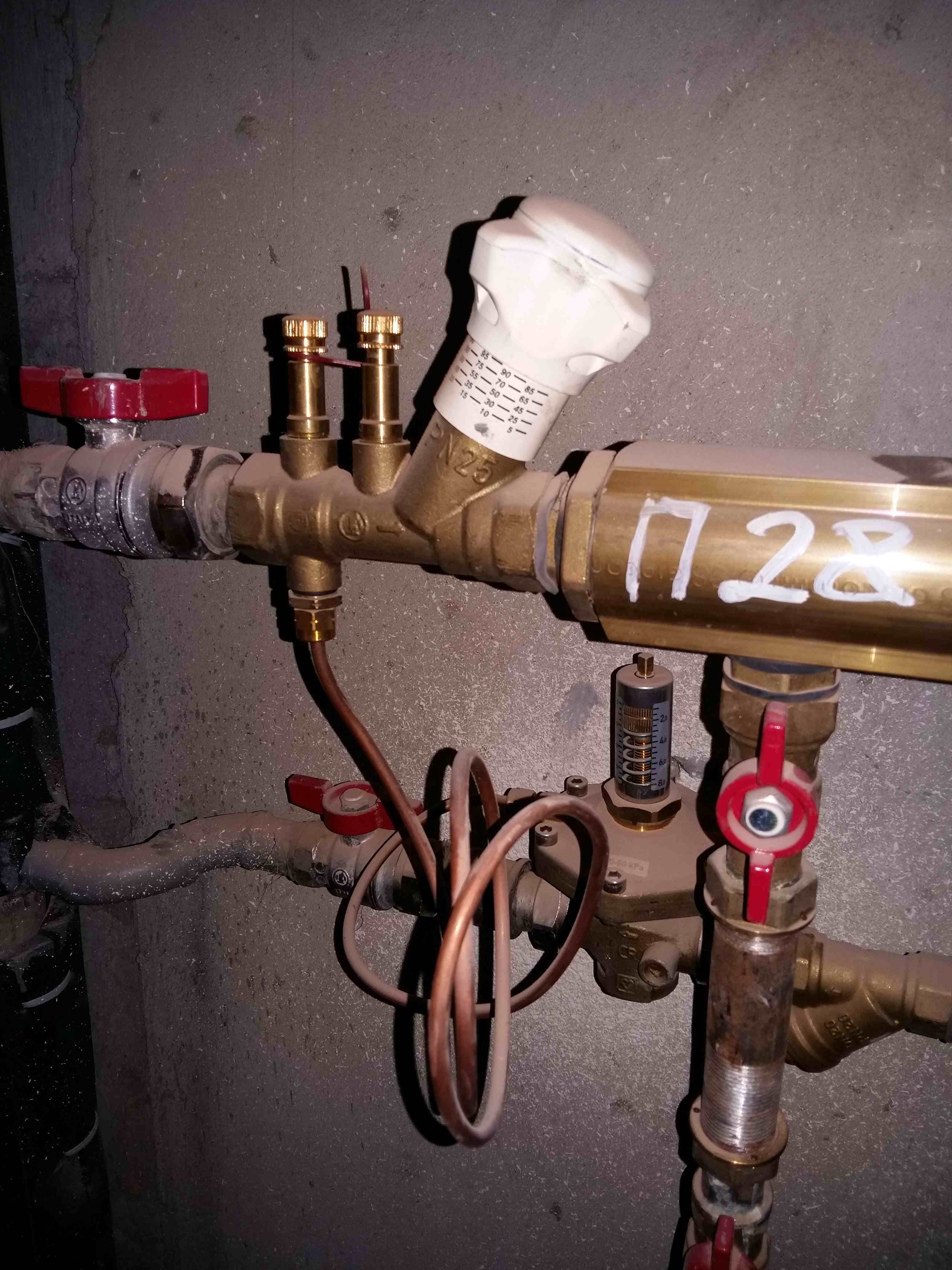

Имею выход из общего коллектора на лестничной площадке 3/4 (фото прикреплю) и вход на коллекторе в квартире 3/4 (Luxor CD 468M/5 1''х3/4 EK). Каким диаметром от REHAU RAUTITAN stabil соединить эти коллекторы? Далее будет 5 радиаторов, до которых от квартирного коллектора от 10 до 13 метров. Посоветуйте каким диаметром вести от коллектора к радиаторам 16 или 20, тот же REHAU RAUTITAN stabil? Спасибо.

AlexKucher, обычно идет 20, а от коллекторов 16, но мне 4х комнатные еще не попадались, возможно на 5 рад нужно 25ю, не смотря на качество монтажа строители делают по проекту, ну а проект не выполняется без расчета, поэтому рекомендация-оставить проектные условия, но сделать все качественно, от коллектора в любом случае 16й, пример:

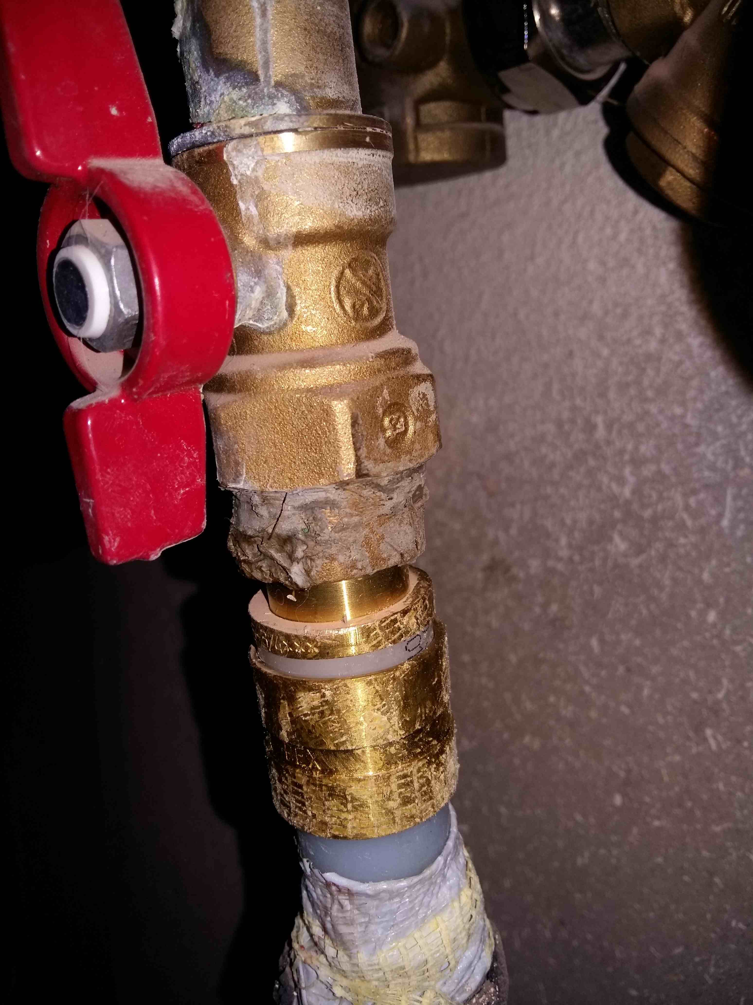

Mazayac, Спасибо. Я вот по поводу диаметра до коллектора сомневаюсь. Один очень известный на ютубе сантехник видео блогер откровенно советует при отводе из центрального коллектора 1/2 продолжать отвод 25-ой трубой, объясняя это тем что на 20-ом диаметре в фитингах уже идёт заужение диаметра. Ну я так же предположил и про мой отвод 3/4) Вести мне там до коллектора буквально один метр. Т.к. радиаторов будет целых 5 шт, я думаю может сделать 32-ым?)

AlexKucher, первое что приходить в голову, так это желание посмотреть на монтажника как он ее будет гнуть перед и под коллекторным шкафом) а если серьезно, то не вижу смысла, идет по проекту 25я и пусть она же и идет. а то что греет плохо, так конвекторы редко греют хорошо.
