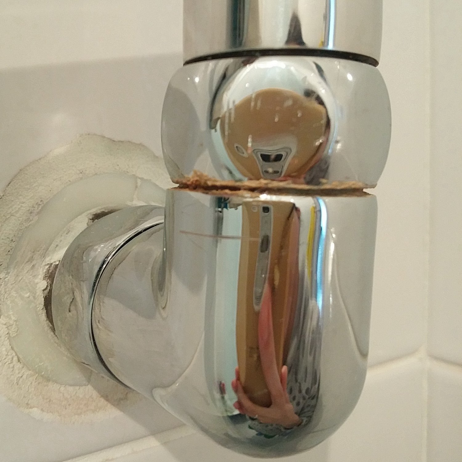

Здравствуйте!
Заметили на полотенцесушителе непонятное - то ли ржавчина, то ли что-то еще (фото прилагается). Насколько все трагично?
На всякий случай - полотенцесушитель Стилье (Сунержа), нержавейка.
Заранее большое спасибо!
Maria_P, прокладка травит, недостаточно затянуто.
Отключать ПС, разбирать, зачищать, возможно менять прокладку, собирать заново.
Mazayac, ох.. спасибо, мы этого очень опасались.
А не сможете предположить, из-за чего такое могло произойти?
Есть смысл предъявлять претензии тем, кто устанавливал полотенцесушитель?
Maria_P написал:
Цикличное изменение температуры ГВС и задубевшая со временем резиновая прокладка.

Если гарантийные обязательства не истекли, то почему бы не предъявить претензию. Другой вопрос примут ли вашу претензию и/или будете ли вы так настойчивы, что бы претензию приняли и заменили прокладки за свой счёт (ну или за ваш счёт, если установщики сочтут случай не гарантийным, а вы не сможете убедить их в обратном).

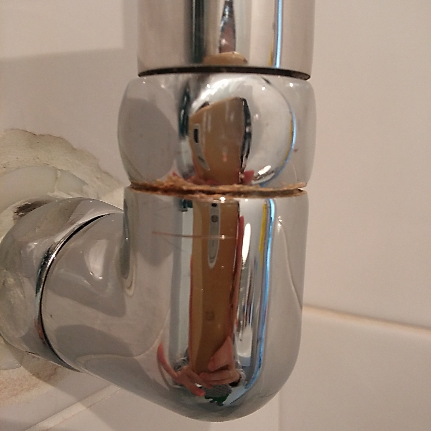

Maria_P, такие уголки монут саморазбираться при затягивании накидной гайки - конструкция порочная.
Если не знать заранее - не угадаешь, возможно монтажники неопытные.
ser000, "задубевшая со временем резиновая прокладка" - а могло это произойти за полгода?
Maria_P, если там действительно резина - да, могло.

На самом деле там уже проблема в том, что ПС немного подтекает - оставили на нем кусок туалетной бумаги, и через пару часов увидели, что она местами намокла.
В общем понятно, что придется разбирать.

ser000,
После продолжительного лицезрения своего ПС обратили внимание, что у правой вертикальной трубы имеется внизу небольшой изгиб вовнутрь (видимо, отверстия некорректно сделали во время установки и пришлось подгонять). Это тоже относится к несоосности? Примерное визуальное пояснение ситуации на картинке ниже.
Maria_P, фторопластовые - лучший вариант.
