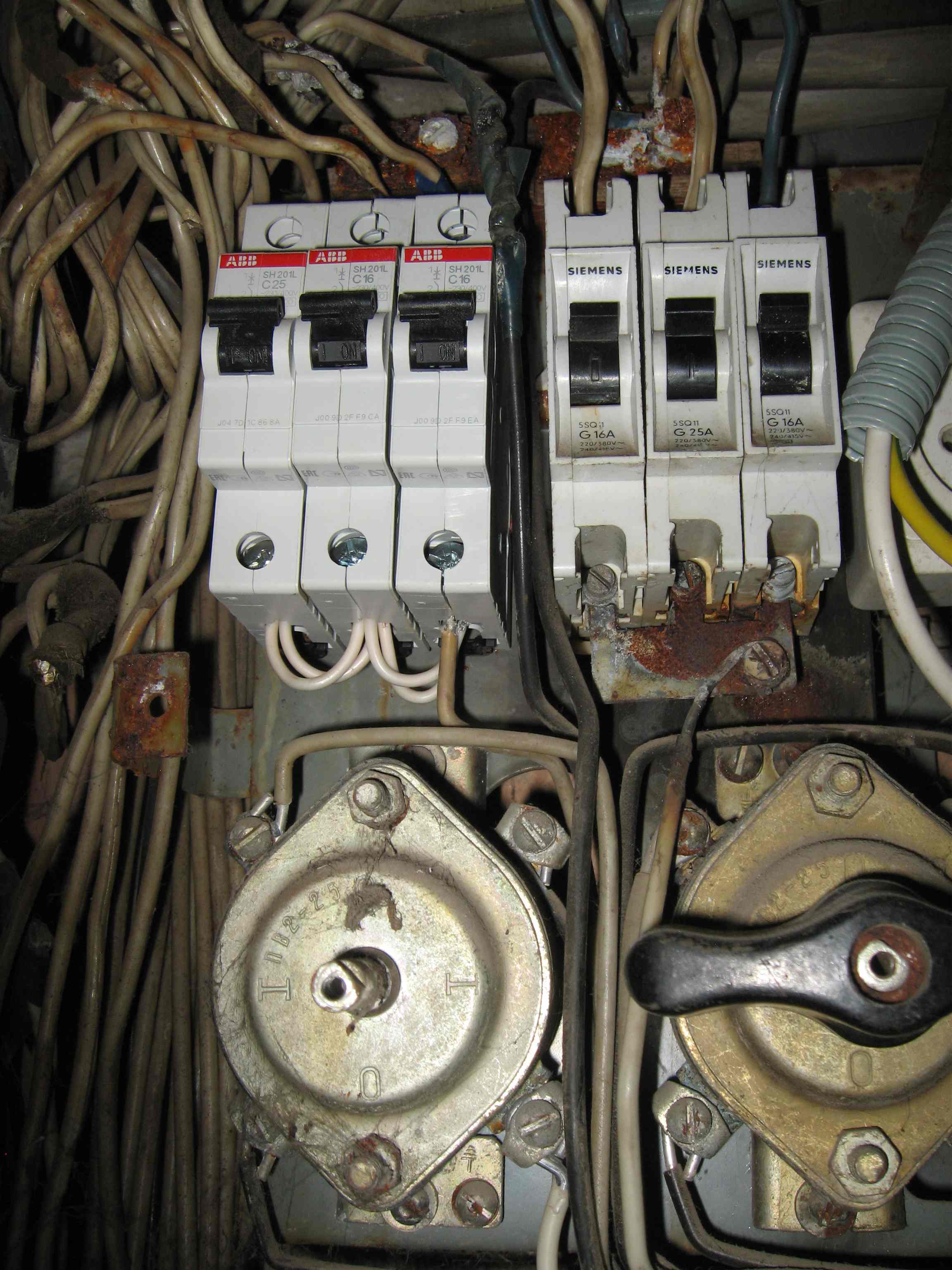

Фотки щитка в подъезде прилагаю.

Совет. Никак до капремонта в квартире.
Сейчас - подремонтировать то, что есть в квартире и проложить то, чего не хватает в кабельканалах по стенам.
Подшаманить щиток в коридоре: заменить галетник - вертушку, и возможно добавить 1-2 автомата, и одно УЗО.

У Вас старый стояк, 4-х проводный, соответственно PE нет. Розетка с заземлением это хорошо, но если в ней ноль и земля соединены - плохо. Надо землю вообще отключить покамест.

Для замены пакетника придётся обесточивать весь стояк, правильно понимаю?

Rostov, если до капремонта далеко, то имеет смысл оставить простеньки навесной щиток в квартире. В этажном убрать все (кроме счетчика) и поставить один двухполюсный автомат на 25А (или 32А, если разрешит электрик ЖЭКа). От него кинуть в квартирный щиток кабель 3х4: либо с помощью того же электрика, либо своими силами. В квартире от своего щитка кинуть нужные линии плинтусами и коробами. Модули в щиток можно ставить с расчетом на будущий капремонт, они потом просто в новый перекочуют.

У вас нет вводного кабеля от слова СОВСЕМ.
У вас есть выведенные в общий щиток провода от трех групп.
(? что отключает АВ на 25 Ампер, какую группу?)

Прокинуть в коридорный щит еще пару групповых линий
Rostov написал:
По правилам безопасности - ДА. Отключить на 20 мин не проблема электриком из ДЭЗа.
