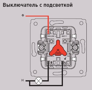

Индикация - горит при включенном потребителе. Необходима за контролем состояния удаленного потребителя - включен он(подается ли питание) или нет.
Подсветка - горит при выключенном потребителе и служит маяком для нахождения места расположения выключателя.
Две разные задачи они выполняют. Для реализации индикации в выключатель требуется заводить дополнительный провод, обычно рабочий ноль.
Для реализации подсветки - используется только один провод, фазный. Индикатор, в этом случае, включается параллельно контактам выключателя.
Теперь по порядку. Выключатель с подсветкой 773610 (т.е Cariva) может работать как в режиме посветки, так и в режиме индикации. При этом из каких-то совершенно непонятных соображений по умолчанию стоит режим индикации, а в мануале нарисована дурацкая схема с подключением лишнего нуля (т.е 3-х проводов).
Переделать в выключатель в режим подсветки очень просто. Надо аккуратно (отвёрткой) поддеть красную треугольную пластмассовую деталь с задней стороны выключателя. Это и есть собственно блок подсветки. В центре этой детали расположена лампочка, по краям - подпружиненные контакты. После того, как мы поддели деталь, надо просто повернуть её на 90 градусов по сасовой стрелке таким образом, чтобы контакты были расположены напротив "L" и стрелочки, т.е лампочка подсветки включается параллельно потребителю. После поворота мы прижимаем блок подсветки обратно. Вуаля!
После этого выключатель работает в режиме подсветки, подключение 3-х проводов не требуется. Провода подключаются к внешним контактам помеченным "L" и "->".
Вообще говоря, Legrand отличается полным отсутствием документации в Интернете и крайней скудностью и неполнотой печатной документации. У меня есть вкладыш со схемами включения, но про этот поворот там ничегошеньки не говорится. Пока не начал разбирать - не догадался.

Товарищи, я победил кариву, будь она неладна!
